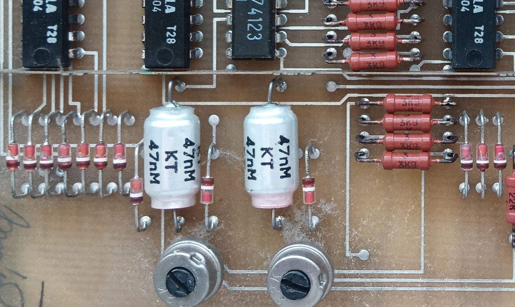

Áno, tá doska je zo sálového počítača.
http://www.ebastlirna.cz/modules.php?name=Forums&file=viewtopic&t=110716&start=16
Nuž ale v katalógu sú pri dióde KA206 uvádzané iné farby. Alebo je v nejakom inom katalógu?
Zaujímavé sú tiež rezistory TR162. Tiež ich veľmi v ktalógoch nevidieť. Musia byť veľmi presné, ak majú pozlátené vývody. Alebo je to mosadz? V kombinácií s papierovými hovňakmi na jednej doske sú "zárukou" spoľahlivosti. Very Happy

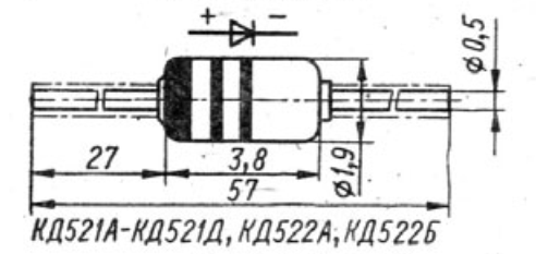

A ďalšia diódová záhada. Sklenená dióda, čierny a biely pružok.
Prečo ešte neexistuje na jednom mieste kompletný prehľad farebného značenia diód?

Příspěvky: 35245
PříspěvekZaslal: so únor 28 2026, 12:27    Předmět: Citovat
samec napsal(a):
Protože ty proužky si dělal každej výrobce podle svýho, jediný na čem se shodli je, že ty proužky se budou dělat u katody. A protože až do roku 1990 existovala Rada Vzájemný Hospodářský Pomoci (K Hladu, Nedostatku a Bídě), která určovala i vzájemnou zaměnitelnost některejch typů součástek, mohlo se stát, že celoskleněný Si diody se závěrem 80÷100V a proudem do 100mA byly k osazení danejch sérií desek nakoupený ne z Rožnova/Piešťan, ale z RFT, Videotonu, Unitry nebo třeba od Čaušeska. Bylo to i dřív, v televizorech se zhusta vyskytovaly polovodiče nejen naší výroby, ale i DDR nebo Jugoslávský, svitkový hranolový kondíky byly Polsko nebo Jugoška, svitkáče s polystyrénem byly dederónský, elyty Polsko/DDR ...

Veď hej, RVHP mix sa vyskytoval vo všetkom, ale veď oni tiež museli mať nejaké katalógy. A za tie desiatky rokov to ešte nikto nedal dokopy?

Nedal, lebo to podnes nikoho nezaujíma. Môžeš byť prvý.

samec napsal(a):
...Nuž ale v katalógu sú pri dióde KA206 uvádzané iné farby. Alebo je v nejakom inom katalógu?...
To je problém státních norem - předepisovaly způsob značení a v každé zemi si ho stanovili jinak. Obvykle norma nechávala nějakou dobu na provedení změny.
Celkem s jistotou nejde o diody polské, ty nikdy u katody černým proužkem značené nebyly. Naproti tomu v NDR docházelo ke změnám častěji, než v Tesle.
Jedině tedy poshánět všechny ročníky všech kataogů a spoléhat na to, že se nenajde u dvou výrobců stejné značení pro diody zcela rozdílných vlastností a oblastí použití.
Kdo v tom udělá pořádek, je borec.

PříspěvekZaslal: ne březen 01 2026, 21:37    Předmět: Citovat
EKKAR napsal(a):
samec napsal(a):
Protože ty proužky si dělal každej výrobce podle svýho, jediný na čem se shodli je, že ty proužky se budou dělat u katody. ...
No, jak kde :
 Velikost:  78.2 kB
 Zobrazeno:  0 krát

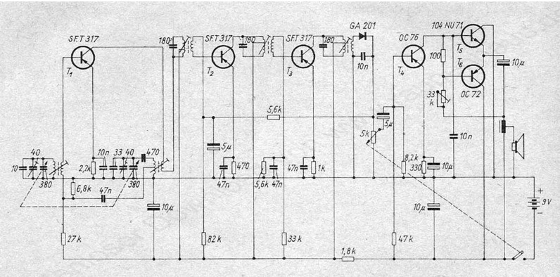

Ano, ruSSáci museli mít vždycky všecko extra - v autech ukostřenej plus a na schématech zápornej pól nahoře. A označení všech součástek utajený, protože co kdyby se našel nějakej špyjón nebo sabotér?
Příspěvky: 2179
PříspěvekZaslal: po březen 02 2026, 8:53    Předmět: Citovat
Je vidět, že seš ještě mladej cucák. Když převládaly germániové PNP tranzistory, tak se u nás kreslila schémata taky mínusem nahoru. Kdy se to překlopilo by mohl pamatovat Hill.
Příspěvky: 21143
PříspěvekZaslal: po březen 02 2026, 9:42    Předmět: Citovat
Ani já to přesně neurčím, kreslení s plusem nebo naopak mínusem nahoře se u nás táhlo souběžně několik let. Ale byla to dobrá škola, zorientovat se ve schématu.
Jednou z možných příčin byla skutečnost, že zatímco AR a RK sledovaly vývoj poměrně pružně, knížkám trvalo i 5 let, než byly konečně schválené a vyšla na ně řada v edičním plánu. Zatím byl překvapivě i u nás vývoj zase někde jinde.
Druhou z příčin je, že Tesla začala vyrábět a používat dřív tranzistory vodivosti NPN (řady ...NU70 a ...NU71), čili kreslení rozvodu napájení s mínusem na kostře se jednoduše převzalo z elektronkových zapojení, na která jsme byli všichni zvyklí.
Tranzistory PNP se objevily v tranzistorákách i v Elektrách až někdy v roce 1963 nebo 1964 (SFT a OC, po nich také kováky ...NU72 až ...NU74) a pól zdroje, který tvořil kostru, čili zem, přestal být jednotný i u nás.
Podobné to bylo i u zahraničních výrobců, kteří začali s tranzistory PNP (proč, to asi už nějaký historik technologií zpracoval). Obvykle mají na kostře plus proto, že se používalo častěji zapojení SE, čili emitor na kostru nebo "co nejblíže k ní". A mínus pak zbyl na napájení.

HF_Tech napsal(a):
Tesla nic takového nedělala a naprostá většina PNP tranzistoráků má stále na kostře -. Akcent, Carina, Dolly. Paradoxně Tesla začala kreslit kostru opačně v části přijímače s nástupem NPN křemíku - Euridika, Sázava a další mají rozdělenou zem, v NF části je na ní -, ve VF plus.

Ale ona je řeč o kreslení "mínusem nahoru", ty tranzistoráky s PNP tranzistory sice mají mínus na kostře, na kterou jsou stejnosměrně vázané kolektory, ale plus napájení jde do emitorů. Ty sedí na zemi jen střidavě. A taky to funguje dodnes.
To až s převahou křemíkových NPN jsme se vrátili k "lampové zvyklosti" a na opačnou polaritu si už někdo má problém zvyknout.
Nic víc v tom nehledej, nejde o inverzi celého myšlení do záporných hodnot, jakkoli k ní zase vývoj lidstva spěje.
