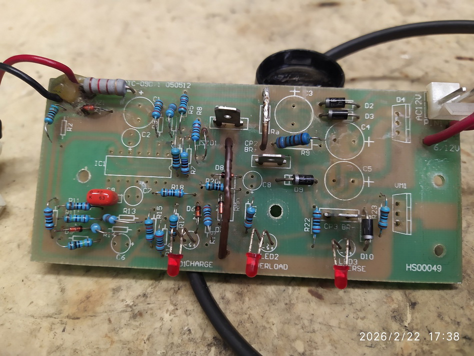

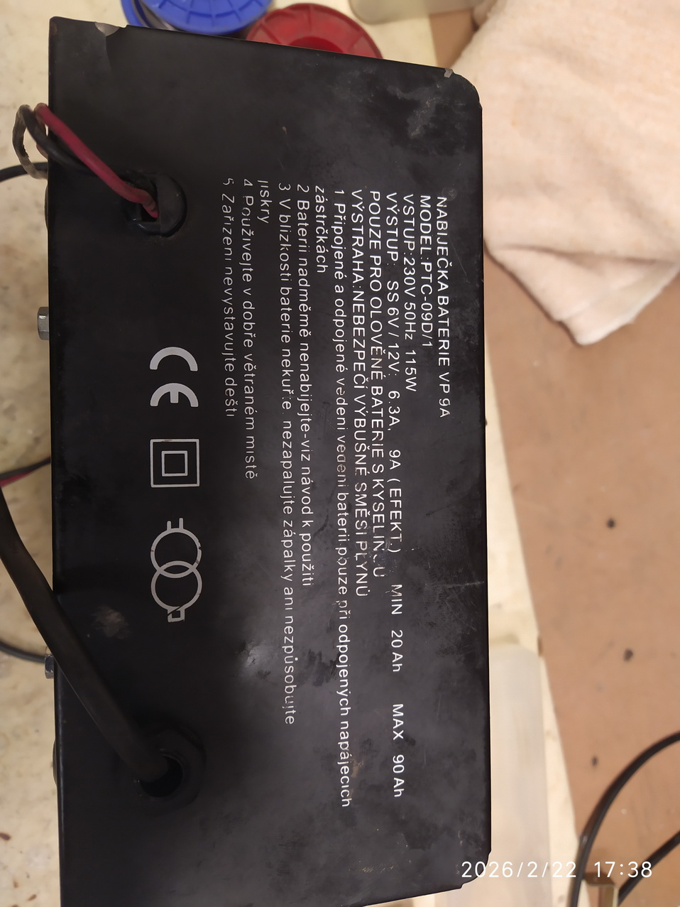

takhle ta nabíječka vypadá

neopravoval ste to někdo?

Jedno je jistý - na základě švába UC3906N to postavený není (UC3906N je DIL16, na desce jsem napočítal jen 14 děr pro řídící IO) a jinak je to velice zřetelně napadený neznalým kutilem (chybí všecky elyty, vpravo výkonová dioda a nejspíš stabec v TO-220). Vrátil bych to tomu, co to takhle domrvil ...
Příspěvky: 4323
PříspěvekZaslal: po únor 23 2026, 9:56    Předmět: Citovat
Ten integráč vypadá na LM324. Součástky nejspíš vytahal kovar, když je přeměřoval.

Zřejmě je to chudší příbuzný této nabíječky:

je tam opravdu LM324 a jeden fet na regulaci.fotil sem to jen na rychlo.Nafotím to celé jak to vypadá aby jste byli v obraze.Není tam žádný jiný tranzistor jenom pár odporů a diod a jedna zenerka o které nevím jaké má mít napětí.Měřím na ní cca 9V(snad OK)Vůbec nechápu proč to nefunguje a co s tím kdo dělal.U té zenerky je filtrační C který byl vyfouklý a tak sem ho vyměnil i se všema za nové + ten operák.Jediné co ještě zkusím je vyměnit ten fet.Ale podle měřáku je OK

Spíš nechápu , pročs to celé rozdrápal a místo toho neměřil .

Co jsi kde naměřil při kompletním zapojení ? Proč jsi ten všem známý operák vymontoval ? měl zkrat v napájení ?

BOBOBO má pravdu. Tohle byla zbytečná devastace desky. Zpětný "inženýring" by v tomto případě nebyl tak obtížný a pak bys věděl, co máš kde naměřit.

OK chlapi.Mám to v původním stavu s novými kondíky a OZ.Trafo je OK na OZ je 9V.Po připojení akumulátoru do něj nic neteče.Kde chcete měřit? Very Happy Jediné co sem zjistil je , že když přiložím na tu ZD žárovkovou zkoušečku 24V tak to na sekundu sepne a pak nic.Proto nevím jestli je ta zenerka dobrá když na ní nic nepřečtu.Zkoušel sem i jiné voltáže a taky nic.Proto sem to celé zozkuchal a měřil všechny ze zoufalství všechno.

V hrsti si namaluju výkoňák a na něm měřím . Není přece nic jednoduššího tohohle . Jenom asi 3 součástky jsou na zkoušení . Potom jdu dál .

Jediné co sem zjistil je , že když přiložím na tu ZD žárovkovou zkoušečku 24V tak to na sekundu sepne a pak nic.Proto nevím jestli je ta zenerka dobrá když na ní nic nepřečtu...
Odkdy se ZD "zkouší" žárovkovou zkoušečkou? Si děláš p..el? DZ1 je 9V zenerka, stejně jako na schematu PTC-12D/2 a slouží k napájení OZ LM324.
Co ti brání nakreslit si schema té nabíječky? Jedině z něho můžeš pochopit funkci a smysluplně něco měřit.
Schema PTC-12D/2 má shodně označené klíčové součástky a body a může tak sloužit jako vodítko.
