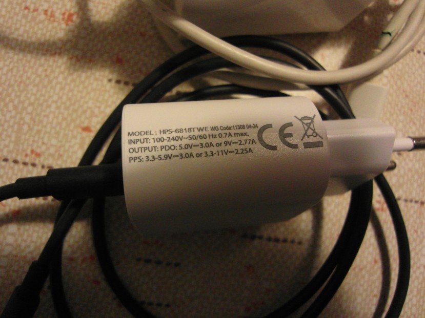

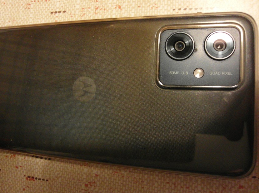

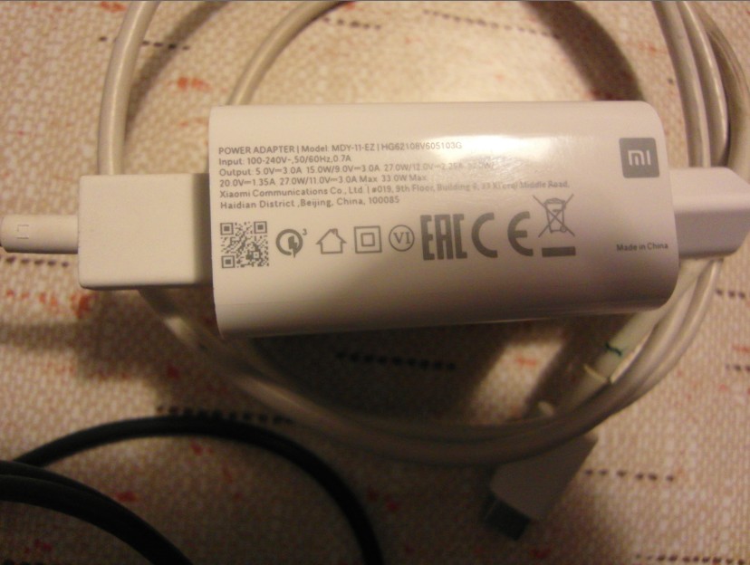

Vidím že klávesnica.sk má širší sortiment, možno zväčším objednávku:
V rodine MT Motorola, možno ročný, model teraz neviem, pripoja na nabíjačku HPS-6818TWE C-C, a nenabíja aj celé hodiny. Naraz si to zmyslí, a nájdu telefón nabitý. Neviem či to k tomu MT vôbec patrí. Skúsil som priniesť MDY-11-EZ z Xiaomi USB-C, pripojením ihneď zareaguje a o chvíľu je nabité. Pre rozdielnosť káblov neviem eliminovať či je nevhodná nabíjačka, alebo závada v kábli. Čo objednať, pre staršieho človeka bezpečné? A je vraj C-C nabíjanie rýchlejšie?
