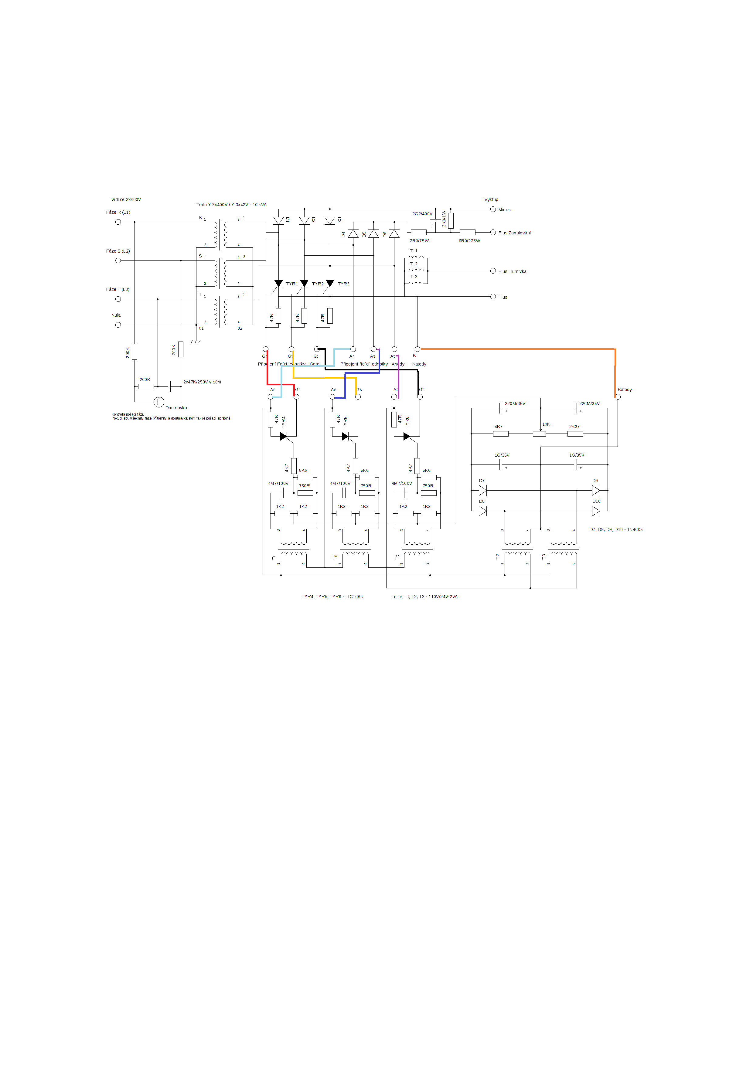

jaro1
Založen: Jul 22, 2025
Příspěvky: 22
PříspěvekZaslal: čt únor 19 2026, 20:34    Předmět: Citovat
A tato schema by fungovala?

danhard
Založen: Mar 05, 2007
Příspěvky: 6676
Bydliště: Jesenice u Prahy
PříspěvekZaslal: ne únor 22 2026, 16:16    Předmět: Citovat
Silová část je v pořádku, regulaci musíš předělat a chce to regulaci proudu, s tvrdým trafem a tlumivkou proud nereguluješ, ale vyhladíš.
Svářecí trafo má regulovanou rozptylovou indukčnost - vazbu, trafo je měkký a regulací vazby reguluješ proud oblouku.
Stále nevím v jaké konfiguraci je to trafo, ale 42V sekudáry budou ve hvězdě, pak je třífázové usměrnění cca 72V a to je při tvrdém trafu ažaž.
Proto je tam regulace proudu.
Pokud je primár 3x230V, tak bude také ve hvězdě a musí být zapojený střed na nulák, pokud je tam vinutí na 3x400V, tak je to do trojúhelníku.

jaro1
Příspěvky: 22
PříspěvekZaslal: ne únor 22 2026, 17:19    Předmět: Citovat
Asi som to zle napisal trafo je primar 3x230v zapojeny do hviezdy,sekundar 3x42v tiez zapojeny do hviezdy,vinutia su navinute najskor primar,na nom je navinute sekundarne vinutie
jaro1
Příspěvky: 22
PříspěvekZaslal: ne únor 22 2026, 17:22    Předmět: Citovat
V tejto scheme co treba prerobit? Toto zapojenie je napajane trafkami 110V/24V-2VA z rozvadzaca

danhard
Příspěvky: 6676
PříspěvekZaslal: ne únor 22 2026, 18:27    Předmět: Citovat
Udělat jiné řízení s regulací proudu.
Spočítat a navinout tlumivku, ta bude asi tak poloviční, než trafo.
jaro1
Příspěvky: 22
PříspěvekZaslal: po únor 23 2026, 5:52    Předmět: Citovat
Ako to riadenie prerobiť?nemá niekto schému?
