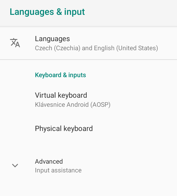

Hape napsal(a):
BlueStack a Android v něm nepodporují češtinu
Podporuje.
 Velikost:  38.43 kB
 Zobrazeno:  11 krát
