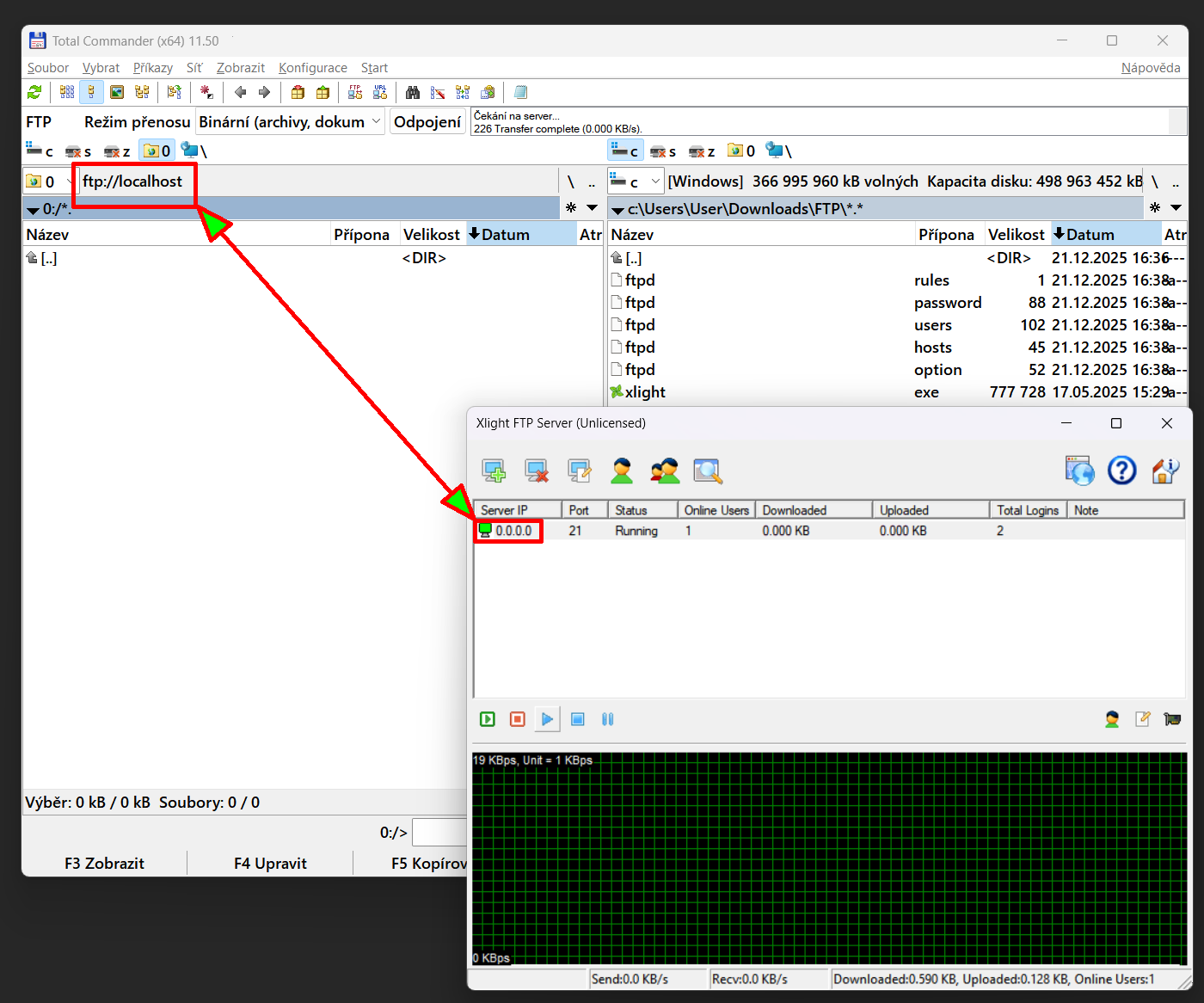

Tak si stáhni něco jednoduššího, např. Xlight https://www.xlightftpd.com/download.htm jako jeden soubor, kde si nastavíš anonymního uživatele, spustíš a hned se připojíš na všechny rozhraní díky 0.0.0.0

Na osm kliknutí máš nastavené a vyzkoušené FTP
ftp-xlight.pdf

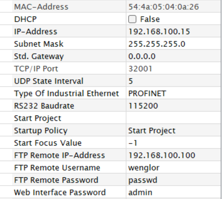

PříspěvekZaslal: pá únor 20 2026, 17:27    Předmět: Citovat
pomoc. Toto je nastavenie kamery. Neviem rozchodiť to FTP

PříspěvekZaslal: so únor 21 2026, 10:31    Předmět: Citovat
Tak nič. Nemal som na kamere zapnute posielanie dát von...
Uz to funguje
