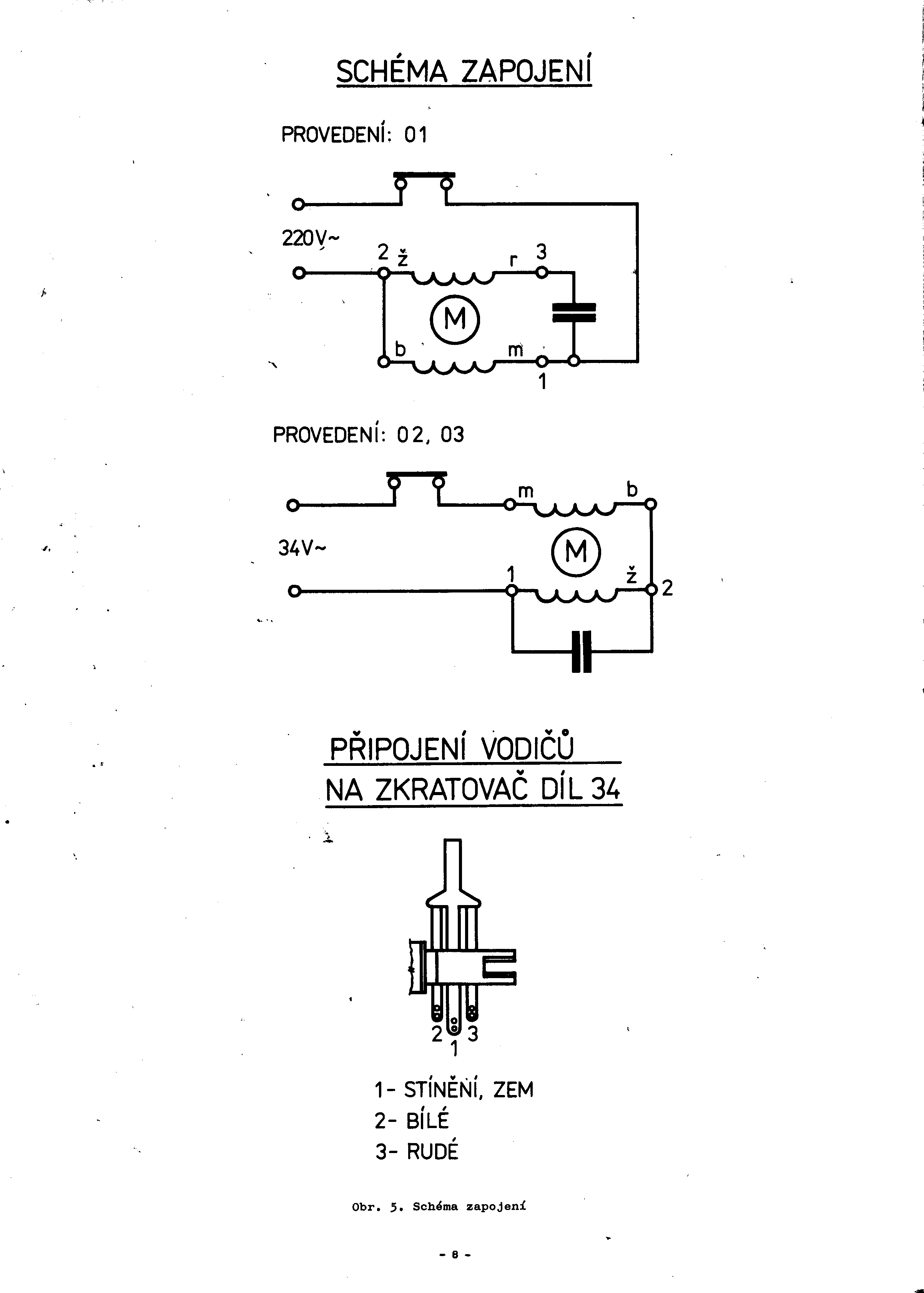

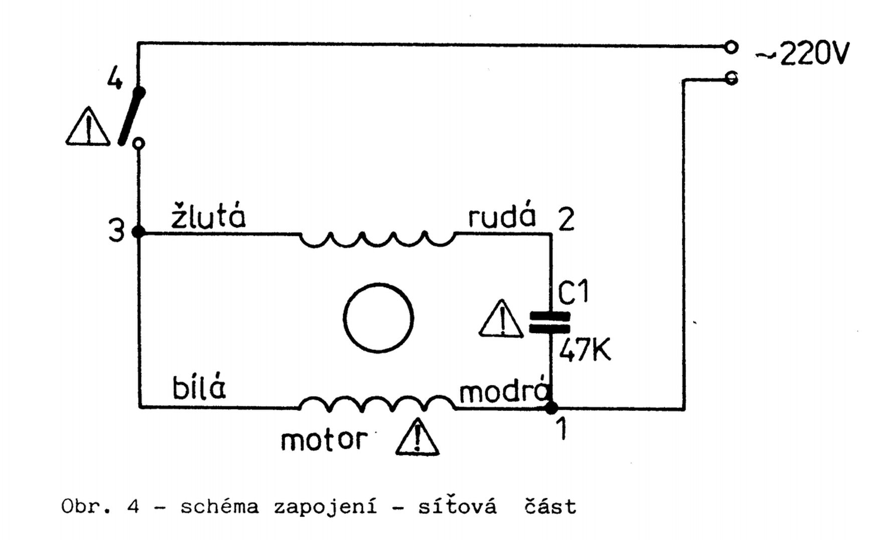

judeware napsal(a):
při hledání, zda je osazený motor M305 využitelný i v NC470 (na nic jsem nepřišel)
No pokud na tom šasi zůstal rozběhový kondenzátor, tak by to šlo zjistit i podle tohoto kondenzátoru popř jeho zapojením dle servisního manuálu k danému šasi

PříspěvekZaslal: so únor 21 2026, 13:01    Předmět: Citovat
Hill napsal(a):
...v šasi HC16 jsem neviděl jiný motorek, než SMR300, což nevylučuje možnost, že v některých místo toho M303 nemohl být.
V mém kusu je M305 (abychom byli přesní a abychom nedělali stejné překlepy, jaké tu kritizujeme). ODSvous tam píše ještě jeden nesmysl - spotřeba je vraj 6VA. Což je sice směšný rozdíl pohledem silnoproudaře, ovšem zároveň je to trojnásobek všude jinde udávaných dvou VA.
Nechce se mi rozdělávat některý z hluboko&daleko uložených NC470, abych se přesvědčil o té kompatibilitě (mechanické), proto jsem položil onen polodotaz. Elektricky je to OK, jak dokládá zdejší obrázek v odkazu výše.

Mám tu 3 motorky M312 NAD5120 120V 60Hz Very Happy
Příspěvky: 4005
PříspěvekZaslal: so únor 21 2026, 15:12    Předmět: Citovat
To by se dalo honit vysloužilým frekvenčákem, a ještě by se dala doštelovat rychlost.
Příspěvky: 21283
PříspěvekZaslal: so únor 21 2026, 17:47    Předmět: Citovat
Ten motorek bude mít stejných 300 ot./min. při 50 Hz, jako ty ostatní používané motorky, jen uvítá napájení 120 V, například z odbočky primáru transformátoru (například napájejícího RIAA preamp), jen to trafo by mělo mít výkon s rezervou alespoň 3 W pro motor.
V magnetofonech řady B4 byl taky motor s běhovou fází na 120 V (i když asynchronní), a napájení z odbočky primáru síťového trafa mu svědčí dodnes.
Příspěvky: 4005
PříspěvekZaslal: so únor 21 2026, 18:45    Předmět: Citovat
Myslím si to taky. Počet pólů bude stejný, lišit se bude jen impedance vinutí při 50 a 60 Hz. Takže bych to zapojil spíš na 100V/50Hz. Pro 60Hz bych čekal, že se použije menší průměr řemenice.
danhard
Založen: Mar 05, 2007
Příspěvky: 6669
Bydliště: Jesenice u Prahy
PříspěvekZaslal: so únor 21 2026, 19:23    Předmět: Citovat
Přesně tak, na 50Hz se dává akorát větší fázovací kond.
A když se dá do s motorem další kond, tak to na 230V taky funguje.
Nebo se to dá v zapojení 1 a pak stačí 70V.
