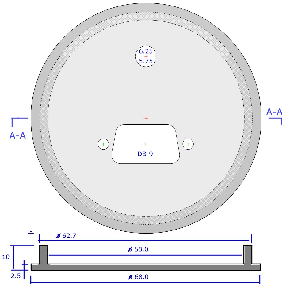

Začal jsem dnes kreslit výkres zadního krytu, s odsazením a otvorem pro triaxiální konektor. Odměřil jsem průměr odsazení 62.7mm, vnější průměr krytky 68mm, výšku odsazení 8mm a celkovou tlouštku 10mm. Musím odměřit ještě otvor pro triax konektor.
Celkem budu potřebovat od každého dílu (přední zátka, zadní zátka, dlouhá vymezovací trubka, krátká vymezovací trubka) 5 kusů. První série přístroje má nyní již 4 další zájemce. O co se jedná: přesný laserový dálkoměr s digitálním výstupem.

Včera jsem udělali první měření a zjistili, že laser je zachytitelný ve vzdálenosti 48m. Zatím se měřlo bez výstupního filtru. Vedení hned začalo spřádat plány a situace se dost změnila. Vnitřní distanční kroužky nebudou, protože to co má být v trubce se na jednu destičku o průměru 62mm nevejde. Místo ní bude dlouhá deska 62x cca 120mm Bude naležato v trubce, od laseru až po zadní zátku. V zadní zátce budou konektory (DB9 a koax konektor). Protože deska bude široká jako je vnitřní průměr trubky, nikam neuteče a tím pádem odpadly ty kroužky.
Pořád zůstal problém zátek. Zadní je jednoduchá, s odsazením, ale musí mít dva otvory pro konektory, které nejsou v ose.
Přední zátka je komplikovanější. Musí mít odsazení a otvor buď 52 nebo 55 nebo 58 mm se závitem se stoupáním 0.75. Do něj přijde IR filtr. O jakém průměru, to se stále neví.

elnovy napsal(a):
Proč nenamaluješ obrázek? Když se to má vyrábět sériově. A taky se lidi ptají na co to bude. To je zase tajný. Přece, když napíšeš, na co to je, tak. Zase z toho se odvine plno. Možnosti. Furt dokola. Trubkový experiment. Od trubky. Co nedovede namalovat obrázek.
Idea Arrow Neutral
Obrázek byl namalován před měsícem. Řešil to kolega s někým na jiném debatním fóru. Nějak to prý nedopadlo a tak se dnes zadala výroba do Drážďan.. Má se udělat 10 kusů.
K čemu to slouží:
V trubce je laser + elektronika. Já řeším tu elektroniku, kolega optiku a mechaniku.
Pomocí laseru se měří vzdálenost, konkrétně měří se výška sněhové a ledové pokrývky na obtížně přístupných místech. Elektronika vysílá bezdrátově naměřenou vzdálenost od povrchu sněhové a ledové pokrývky. Měřiče mají být umístěny v horách na problematicky přístupných místech.
Poptávka je tímto uzavřena a vlákno možno zamknout.
co se žádalo v Česku vyrobit a nepovedlo se vyrobit v Česku
