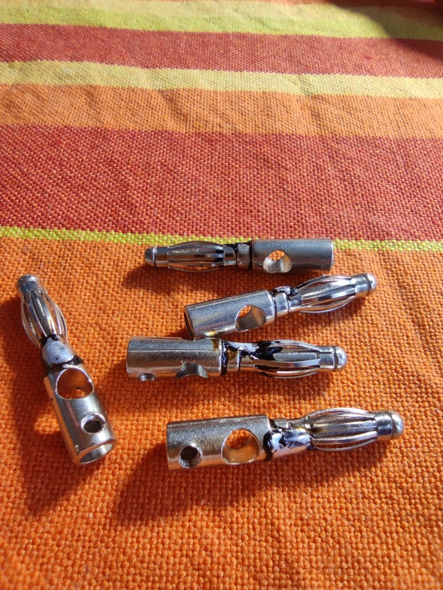

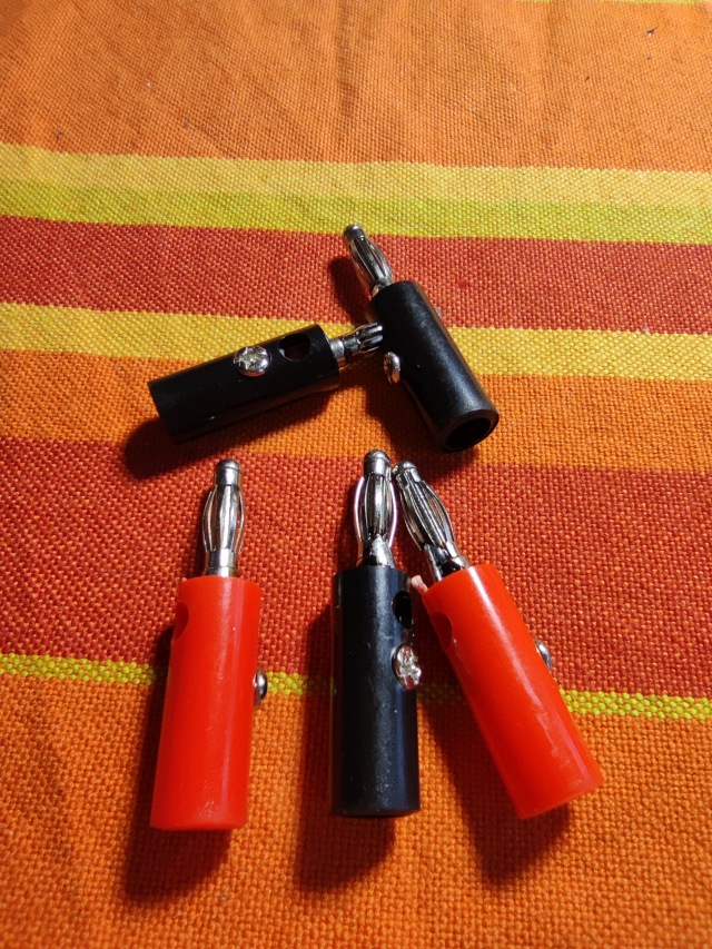

Na Temu jsem objednal mimo jiné i banánky. Mají ale jednu chybu, pružná manžeta se volně otáčí a přechodový odpor se mění. Upravil jsem je připájením manžety k tělu banánku. Je třeba ho rozebrat, použít pájedlo s výkonem alespoň 100 W a dobré tavidlo. Použil jsem zbytky Eumetolu, který mám dlouho z dob totality. Další nectností banánků je šroubek držící vodič, lze se ho při měření dotknout. Přetáhl jsem přes něj proužek smršťovací bužírky a ohřál. Výhodou banánků je otvor z boku a možné jejich propojování.

To je známá bolest tohoto typu banánků, jediné řešení je to cos uvedl, dělám to tak už dávno.

Doplňující otázka: proč je třeba řešit izolaci šroubku, když do toho banánku lze zasunout další napříč?

Dotek na šroubek může ovlivnit výsledek měření (třeba odporu) a při měření síťového napětí je to snad jasné. Možnost rozbočení je bonus navíc a ne vždy se použije.

Ta manžeta se otáčet má. To, že má přechoďák je tím, že je to sračka. Jako všecko z Temu. Síťový napětí do toho pustí snad jen blázen. Vyhodit do popelnice. Ty v odkazu výše jsou o mnoho lepší. Já sem si oblíbil banánky Deltron. Je k nim katalogový list od výrobce s parametrama.

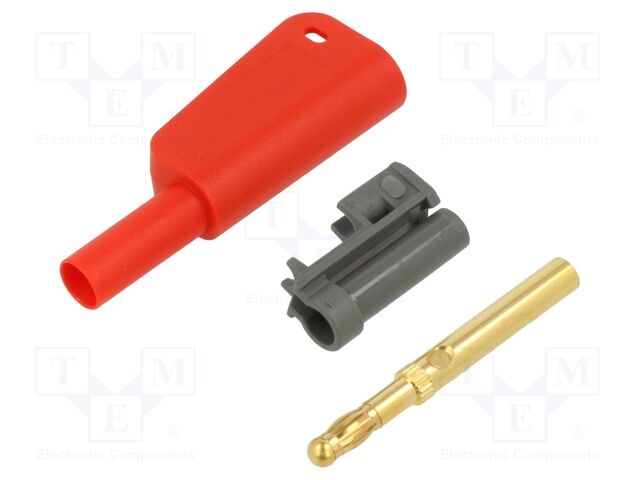

A vůbec bych se nebál koupit nějaké banánky od Stäubli.
https://www.tme.eu/cz/katalog/bananky-4mm_100046/?queryPhrase=ban%C3%A1nek&params=2:1394_vyrobce:staubli
https://www.tme.eu/cz/details/slq-4a-46-22/bananky-4mm/staubli/66-2023-22/
Mám jeho starší verzi, ale zatím jsem ji nepoužil. Je tam uchycení kabelu, aby nešel snadno vytrhnout...

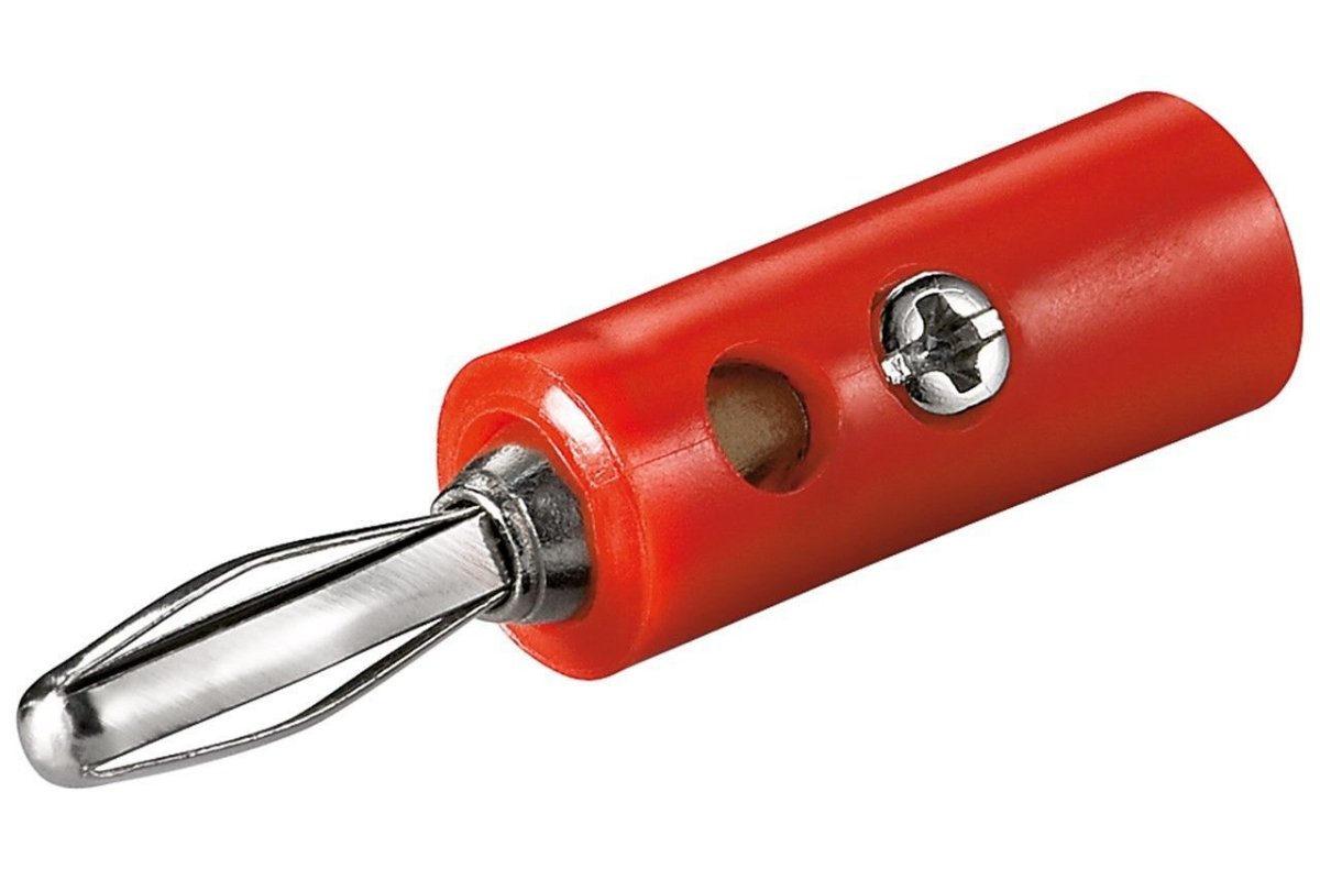

S banánky v provedení s bočním šroubkem jsem se setkal v 60-tých letech již jako s historickými a vzhledem k jejich bočnímu šroubku je považuji za nevhodné a nebezpečné. Plast (tehdy bakelit), který slouží jako "náhodný" izolant?
Od té doby jsem se odporu k nim nezbavil.

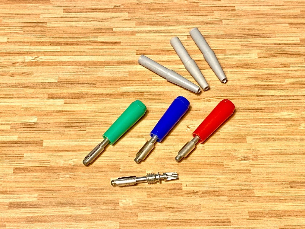

Já používám český banánky T110, co se snad vyráběly už za bolševika. Mají je skoro v každým elektrokrámě asi v šesti barvách a nikde tam není nic, co by člověka "praštilo". Cena lidová 10 kaček.

Ty taky za moc nestojej. Kdysi jsem v EZK koupil jejich nepovedený napodobeniny. Všecky jsem vyházel. Plasty křivý jak když sere a maluje. Navíc nešly zastrčit do zdířky. Ty bolševický stály taky za houby. Plasty praskaly a nýtování těch plechovejch proužků se protáčelo a vytvářelo přechodák.
Pak byly ještě jedny, s postříbřenym plechem stočenym do tvaru písnene S. Ten když se opatrně připájel ke středovýmu kolíku tak byly ok.
Jedná se o banánky Tesla Jihlava WK 459 00/01/02

Ty sračkový z prvního obrázku mají z levných banánků nejnižší přechoďák, samozřejmě když jsou propájené. Já je pájel na konci, ne uprostřed. Ale to je asi jedno. Ale nejsem si jistý, jak moc dlouho vydrží pružné, moc je nepoužívám. Tím je ovšem nijak neobhajuju, jsou to sračky, ale to ty levné všechny.
