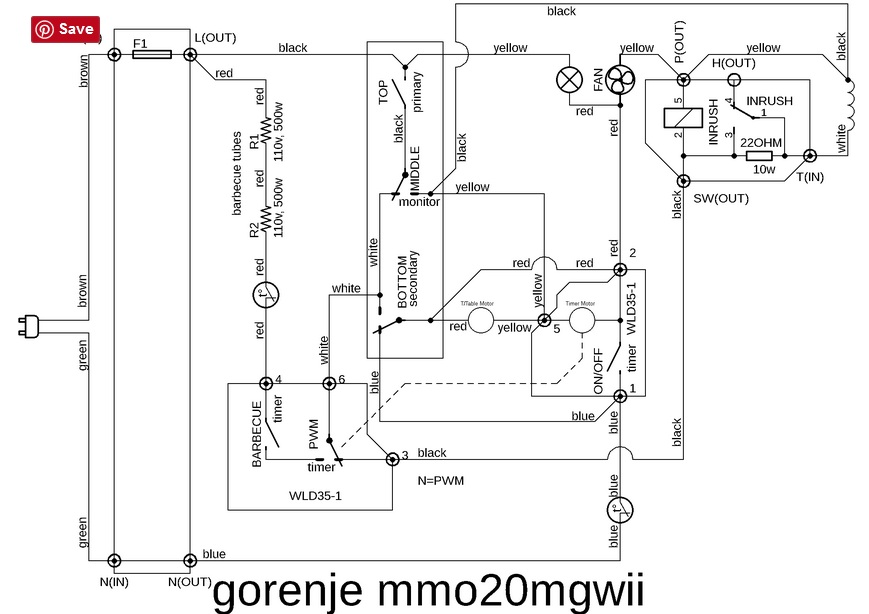

Zdravím přispívající . Mám tuto minutku funglovku , ale . Tato je pro MW s grilem a proto bych potřeboval celkové schema mikrovlnky . Nestačí mi konstatace , že nepoužiji jeden drát . Je tady prázdné vlákno na toto tema , bez odkazů a odpovědí , není v čem pokračovat . Autora jsem dotazoval , ale nic nemá . Nové vlákno , jak jsem psal kolikrát , že se k němu nedostanou ti , kteří nesledují cele forum . Já to tedy také nedělám a tak koukám jen do vláken , která mne zajímají . Děkuji . Prošel jsem YT . Ale bohužel ..... Nebo by mohlo stačit celkové označení MW , potom by se schema sehnalo snad lépe .

Díky , tohle znám z netu , to je odkaz z obrázků . To je mi k ničemu . Potřebuji zapojení CELÉ trouby .

Prosím Tě , to je obráceně . Mám minutku a chci ji kde bude třeba namontovat . A proto ji budu muset aplikovat na realitu i do JINÉ trouby . Děkuji za pochopení .

Tedy zkopíroval jsem název minulého vlkákna , jde o typ /s
Příspěvky: 6604
PříspěvekZaslal: pá únor 20 2026, 12:21    Předmět: Citovat
https://zepete.livejournal.com/190013.html
Příspěvky: 21370
PříspěvekZaslal: pá únor 20 2026, 12:32    Předmět: Citovat
Super , díky .
 Velikost:  102.87 kB
 Zobrazeno:  74 krát
Příspěvky: 20581
PříspěvekZaslal: pá únor 20 2026, 17:11    Předmět: Citovat
Jo, to je ta stránka na kterou směřoval odkaz na Trubce. Psal jsem ti, že to bylo ruský nebo ukrainský. Bohužel jsem si odkaz neuložil, proč taky, obě MW co jsem měl, nebo mám byly digitály.
Příspěvky: 14286
PříspěvekZaslal: pá únor 20 2026, 17:54    Předmět: Citovat
Příšerný schéma. To snad kreslí nějací šachisti či co...
