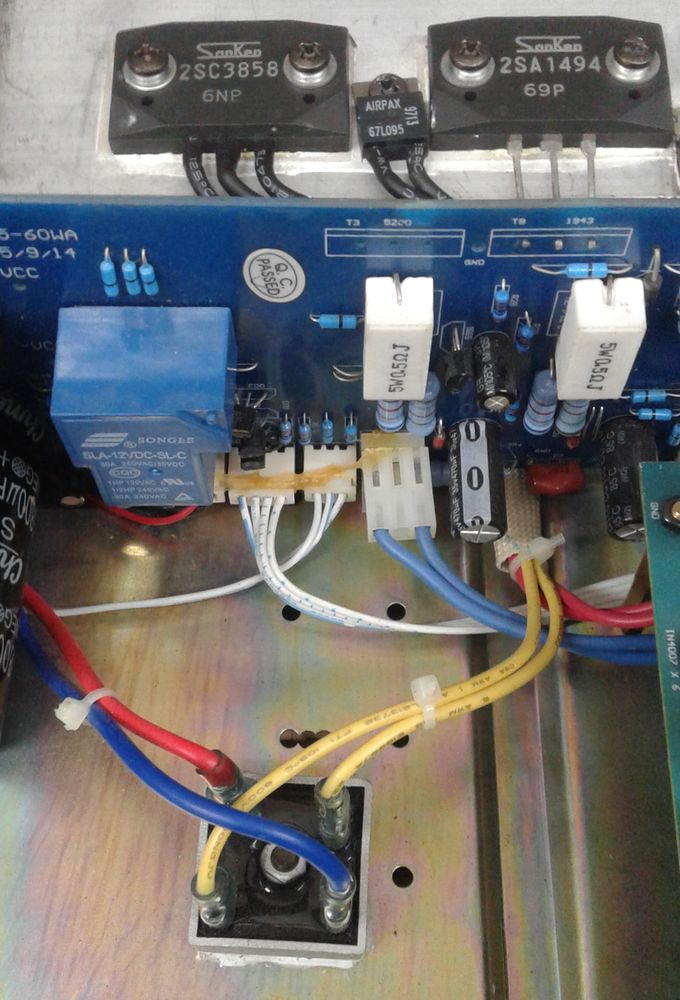

Myslím, že kdyby ty diody měl a něco o nich věděl, asi by se takhle neptal a rovnou je tam nabastlil.
A jestli ten můstek snese trvale opravdovejch 50A, nebo polovinu, je jedno, je to 9A zabíječka a jištění má 20A, a i taková jednoampérová 1N400x snese krátkodobě 30A, tak kolik tenhle můstek? Papírově 400A, ale i kdyby "jen" 100A, tak to bohatě stačí.
Má tam 4 dráty s fastonama, takže, jestli jsou stejný šířky (6.3mm), mu stačí jen napojit můstek a k němu plácnout nějakej chladič.

Běžně se u těch můstků jako chladič používá dno přístroje.

Presne tak, nejaky mostik s fastonami, co sa da namontovat priamo na plech, je idealny. Naco vymyslat nejake orloje s obrovskymi historickymi diodami.

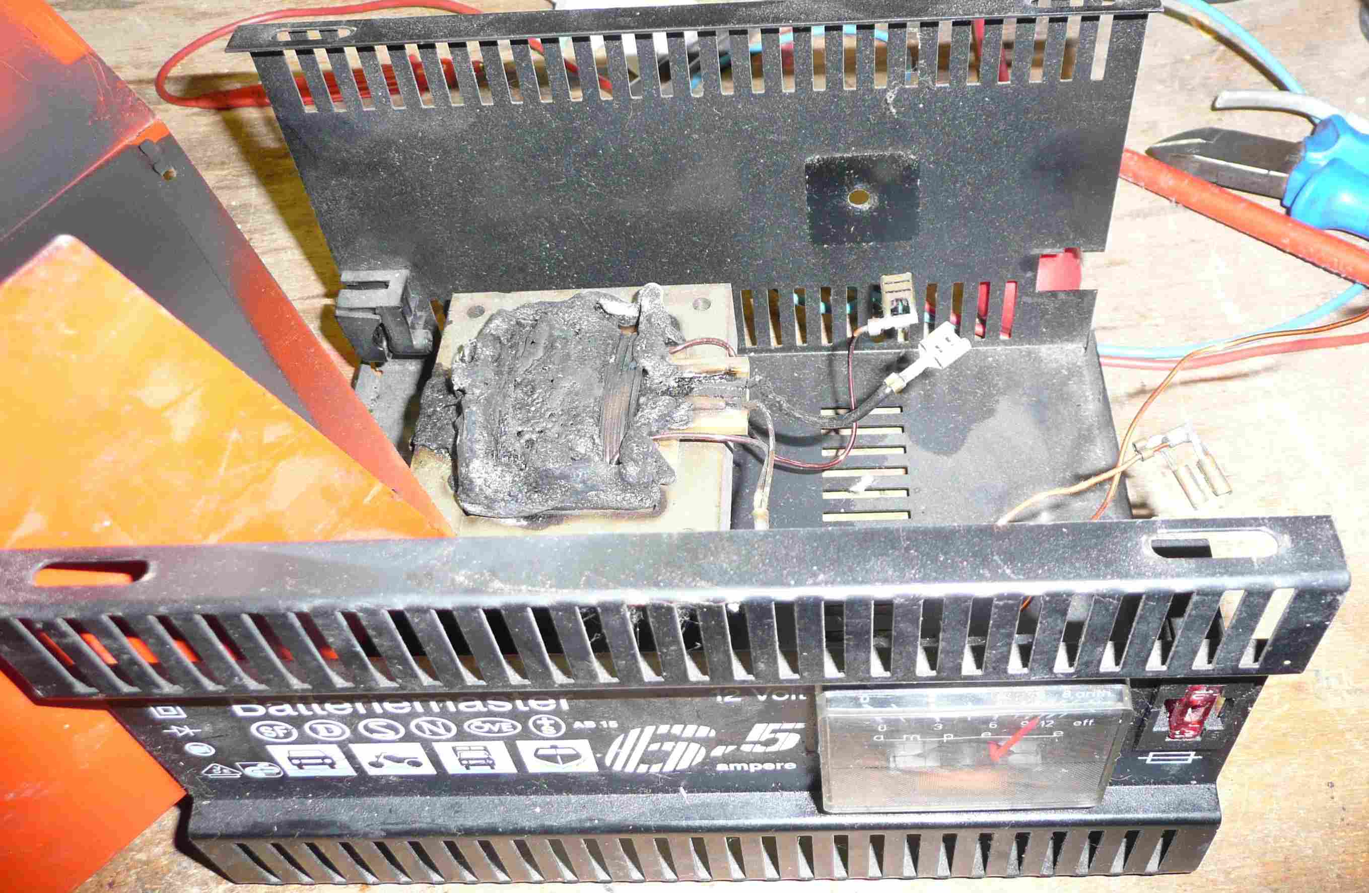

ale skrinka uz dostala nový šat Smile
