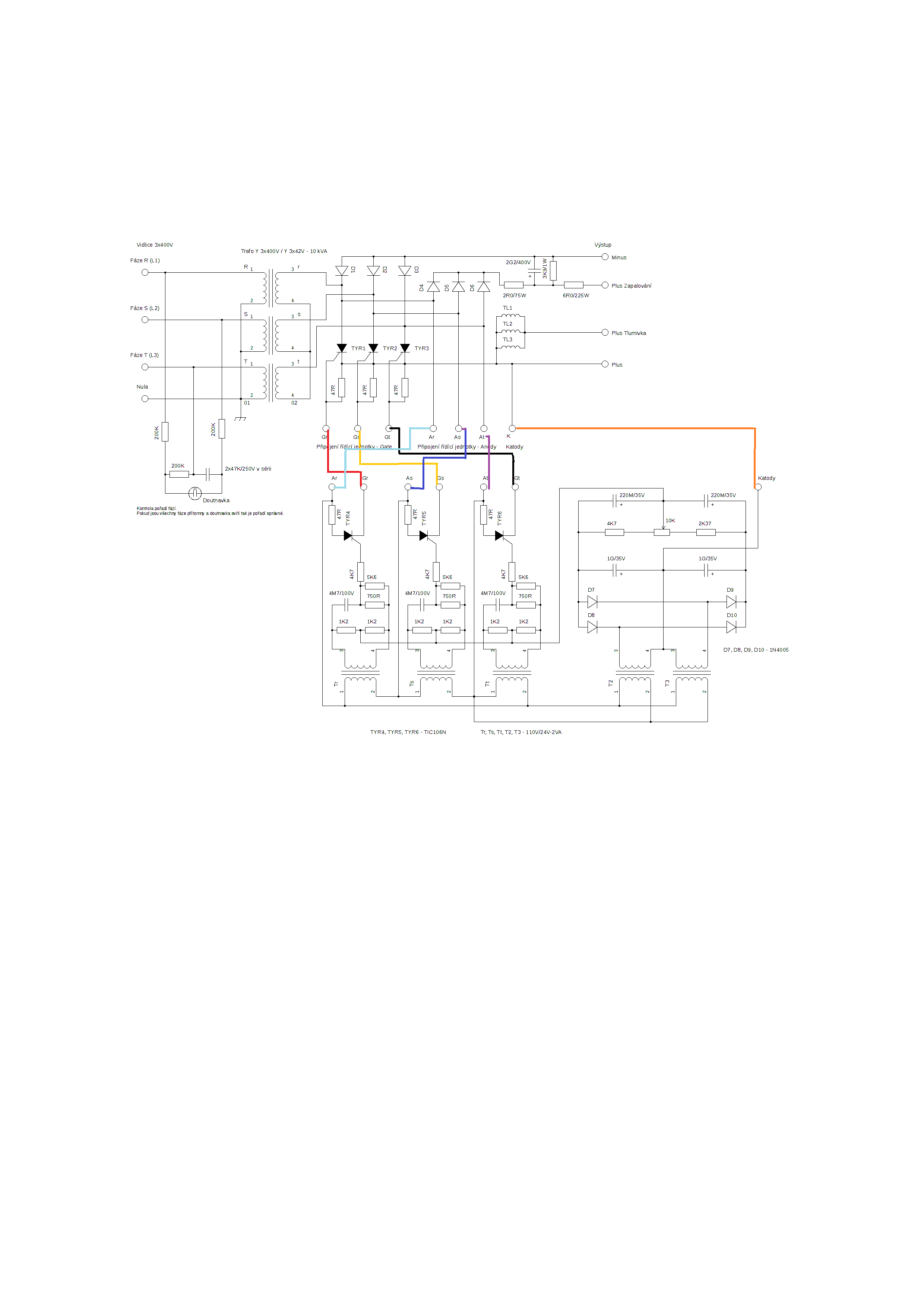

Dik za odpoved,vazim si rady,no ja som taky amater co sa tyka slaboprudu, aj ked podla schemy to dokazem postavit,ale ci je schema v poriadku to nedokazem posudit,a ta spodna schema je pouzitelna ?

jaro1 napsal(a):
Takze k 680nf paralelne pripojit 1uF kond.Ok dakujem,a tato druha schema je pouzitelna?
Myslel jsem další 1mF za LM7812 pro vyhlazení 12V.
Děkuji za bdělost, v předchozím jsem použil nesprávně termín ´udržovací proud´, míněno zapalovací proud.

jaro1 napsal(a):
Ne, myslel jsem další 1mF za LM7812 pro vyhlazení 12V.
Barnodaj: ano, díky. V předchozím jsem použil nesprávně termín ´udržovací proud´, míněno zapalovací proud do G.
