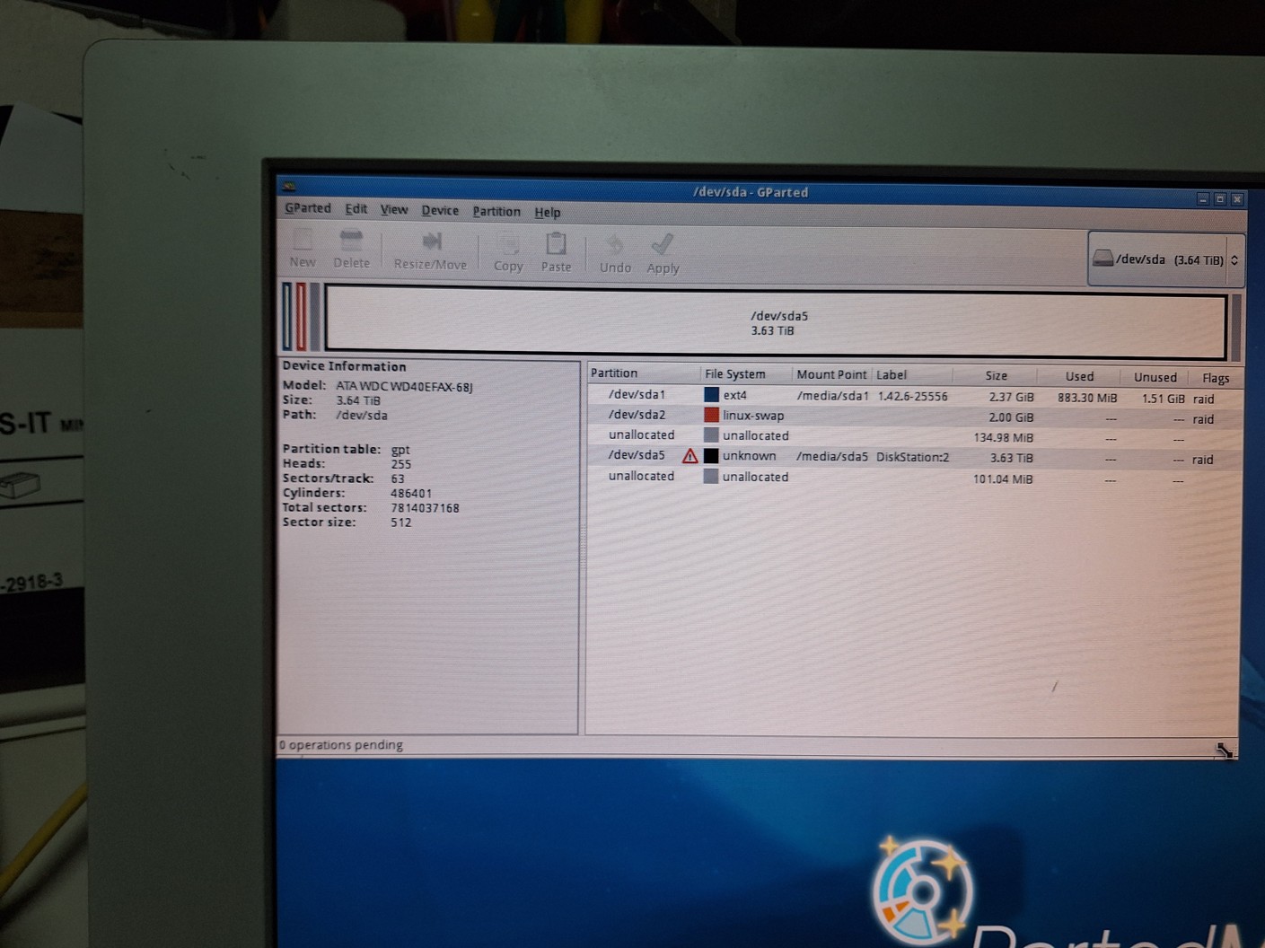

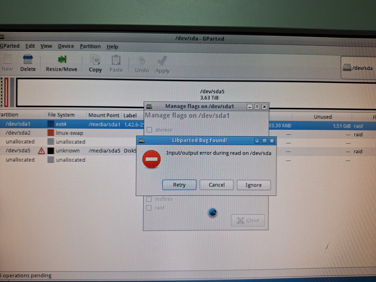

PříspěvekZaslal: čt únor 19 2026, 15:47    Předmět: Citovat
Posílám pro info něco z LINUXu
 Velikost:  248.36 kB
 Zobrazeno:  46 krát
 Velikost:  251.69 kB
 Zobrazeno:  24 krát
 Velikost:  251.7 kB
 Zobrazeno:  26 krát
warp
Založen: Sep 23, 2004
Příspěvky: 1253
Bydliště: Praha-Sobín
PříspěvekZaslal: čt únor 19 2026, 15:50    Předmět: Citovat
pro rnbw: Jinak ať zkouším cokoliv za příkazy, tak se se mnou zkrátka nebaví. Je stále "odolný" proti jakémukoliv příkazu, byť se na pozadí jaksi provede, ve finále je to stále stejné. Zatím to odkládám, nemám na to teď čas. Děkuji.

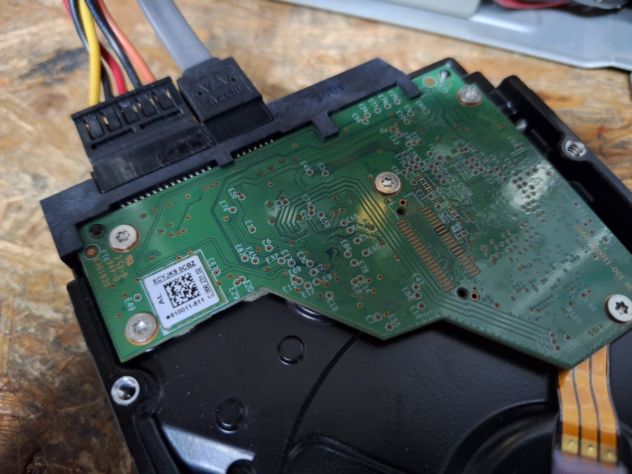

kejki
Založen: Nov 10, 2009
Příspěvky: 2964
PříspěvekZaslal: pá únor 20 2026, 19:07    Předmět: Citovat
Tak to můžeš tu desku sundat a prohlédnout, včetně kontaktů...
Příspěvky: 37500
PříspěvekZaslal: pá únor 20 2026, 20:06    Předmět: Citovat
Keby bol problem s kontaktami, tak by disk ani nedokazal citat servisnu oblast a neidentifikoval by sa normalnym nazvom.
Dosku nikdy zbytocne nedavaj dole - prave vtedy vzniknu problemy s kontaktami. Overene na mnohych desiatkach diskov WD.

warp
Příspěvky: 1253
PříspěvekZaslal: so únor 21 2026, 15:50    Předmět: Citovat
rnbw: zkusil jsem stahnout WDMarvel, disk najde, napíše něco ve smyslu I/O error při přístupu.
Jistou "novinkou" je však hláška ve smyslu "Disk is password protected", takže asi zde bude problém. Jak odstranit fakt netuším, položka na tuto funkci nefunguje, resp. hlásí "Error reading config ...", heslo samozřejmě neznám, disk jsem již takto domrvený dostal.
