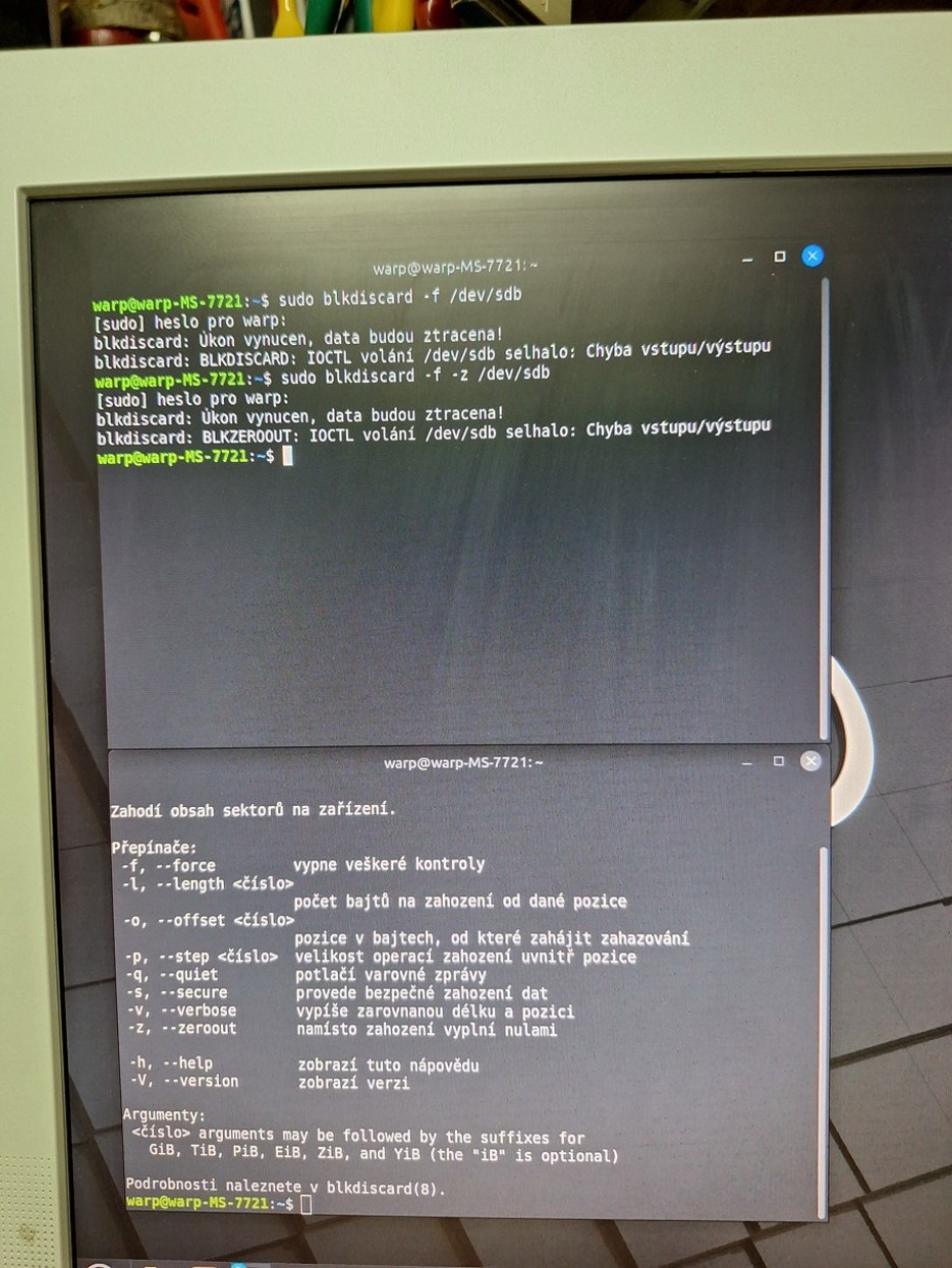

PříspěvekZaslal: čt únor 19 2026, 15:47    Předmět: Citovat
Posílám pro info něco z LINUXu

PříspěvekZaslal: čt únor 19 2026, 15:50    Předmět: Citovat
pro rnbw: Jinak ať zkouším cokoliv za příkazy, tak se se mnou zkrátka nebaví. Je stále "odolný" proti jakémukoliv příkazu, byť se na pozadí jaksi provede, ve finále je to stále stejné. Zatím to odkládám, nemám na to teď čas. Děkuji.

Ten blkdiscard si skusal?
warp
Založen: Sep 23, 2004
Příspěvky: 1253
Bydliště: Praha-Sobín
PříspěvekZaslal: pá únor 20 2026, 18:43    Předmět: Citovat
Také nefunguje - nepomáhá, disk bude asi opravdu KO.
BLKDISCARD
 Velikost:  248.88 kB
 Zobrazeno:  31 krát

PříspěvekZaslal: so únor 21 2026, 15:50    Předmět: Citovat
rnbw: zkusil jsem stahnout WDMarvel, disk najde, napíše něco ve smyslu I/O error při přístupu.
Jistou "novinkou" je však hláška ve smyslu "Disk is password protected", takže asi zde bude problém. Jak odstranit fakt netuším, položka na tuto funkci nefunguje, resp. hlásí "Error reading config ...", heslo samozřejmě neznám, disk jsem již takto domrvený dostal.
Příspěvky: 8698
PříspěvekZaslal: so únor 21 2026, 16:20    Předmět: Citovat
Na to byly nějaké SATA tools. Ale když neznáš heslo, je to prakticky nedobytný.
Příspěvky: 37500
PříspěvekZaslal: so únor 21 2026, 16:28    Předmět: Citovat
Z disku nejde ani citat?
Příspěvky: 8698
PříspěvekZaslal: so únor 21 2026, 16:45    Předmět: Citovat
Nemělo by jít. Je to ochrana původně vymyšlená k tomu, aby nikdo nepřečetl tvá data, když ti ukradnou notebook.
