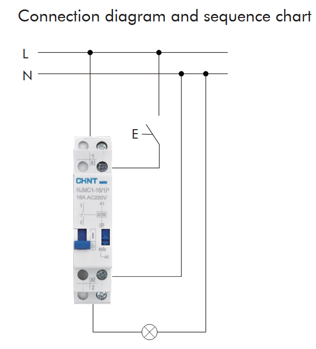

No, nemusí to byt jistič.
Stačí mi zigbee relé na din lištu.
Ale všechny ty zigbee zásuvky funguji tak, že je tam obyčejné relé, a když je zásuvka zapnuta, cívka relé je furt pod proudem.
To nechci.
Tady u toho je mechanismus, který to přepíná.
https://www.aliexpress.com/item/1005010545069242.html
Nebo aby tam bylo třeba 2 cívkové relé, které by kontakty překlápělo.
Příspěvky: 6288
PříspěvekZaslal: so únor 14 2026, 22:24    Předmět: Citovat
A musí to byť v jednej krabičke?
Skombinuj bistabilné relé
https://www.aliexpress.com/item/1005006421073010.html
s nejakým dvojkanálovým kontrolérom
https://www.aliexpress.com/item/1005004780529624.html
Jedným kanálom zapneš, druhým vypneš.
Na krátky impulz použi príkaz
{"state_l1": "ON", "on_time": 1}

@samec, tam je napsane signální impulzní relé.
1 inpulz zapne, 2 vypne.
I v tom pdf jsem to tak pochopil.

Tak to máš ešte jednoduchšie. Stačí ti zigbee s jedným výstupom. Very Happy

PříspěvekZaslal: st únor 18 2026, 8:51    Předmět: Citovat
samec napsal(a):
Dost blbe řešeni.
Tak možna na doma.
Pokud budu mimo dum, asi těžko zjistim zda je vyply nebo zaply.
To tam mužu nacpat toto.
https://www.gme.cz/vysledky-vyhledavani?q=FINDER%20bistabiln%C3%AD%20rel%C3%A9
