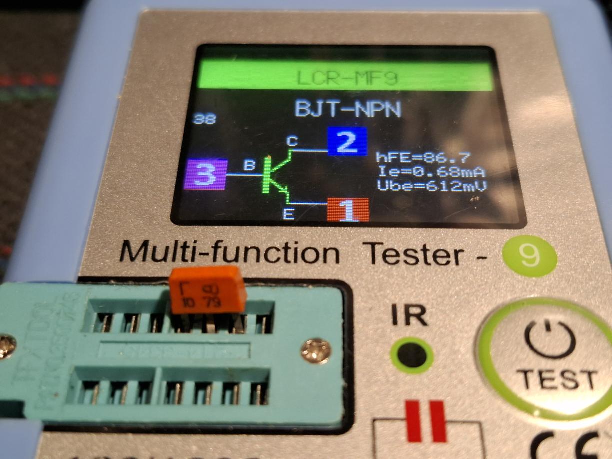

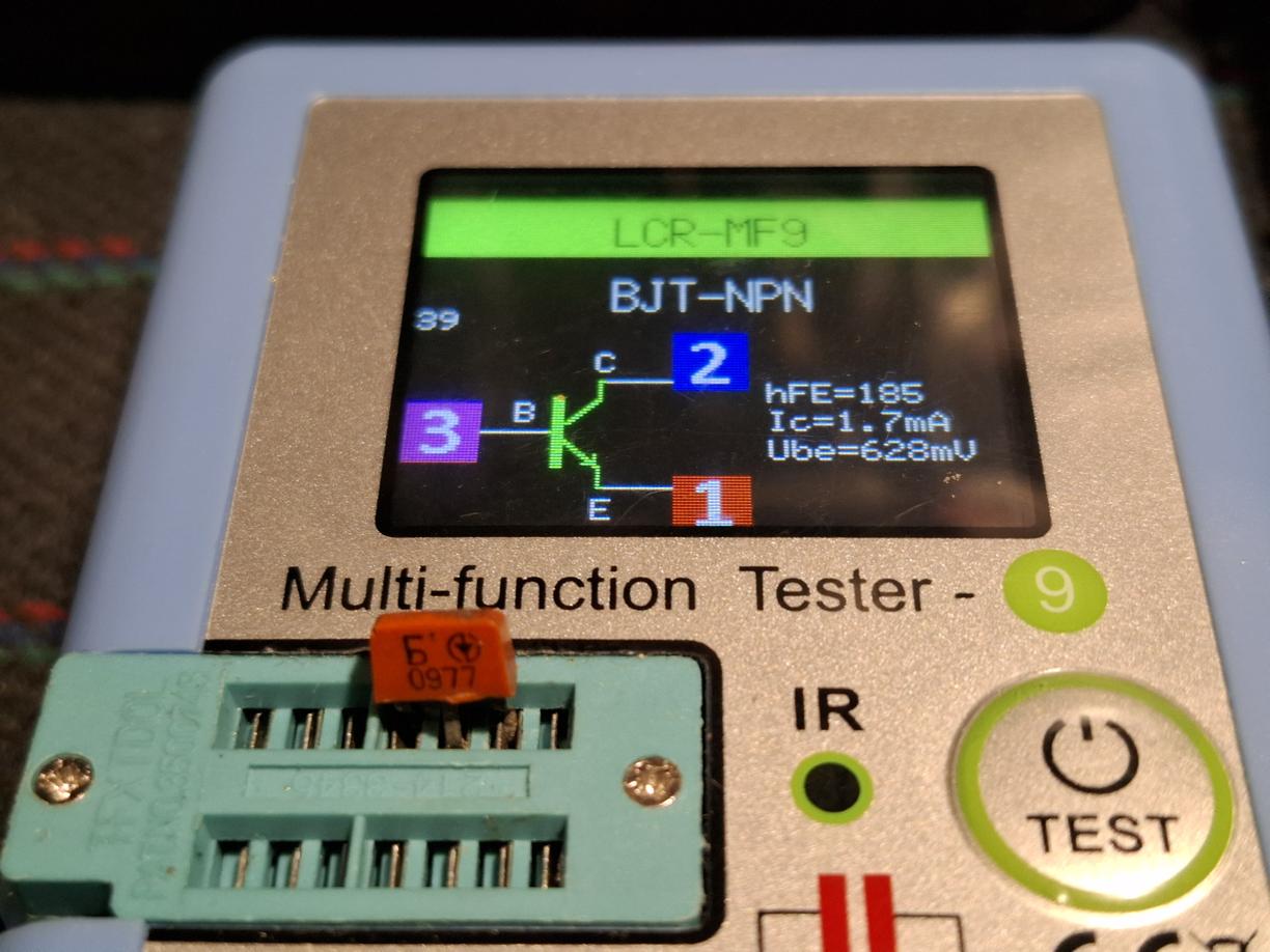

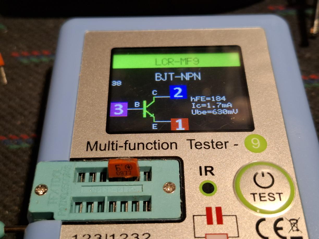

Příspěvky: 12669
PříspěvekZaslal: út únor 17 2026, 19:55    Předmět: Citovat
HF_Tech napsal(a):
Spíš mi přijde, že Karel má levé ruce Smile
Karle, ruku na pumpu, nebylo to takhle ?
KT315A, KT315B, KT315G a další . . .
. . . ale rozptyl zase není tak strašný, náhodně vybrané 4 kousky.
 Velikost:  114.99 kB
 Zobrazeno:  3 krát
 Velikost:  116.25 kB
 Zobrazeno:  3 krát
 Velikost:  120.89 kB
 Zobrazeno:  3 krát
 Velikost:  115.86 kB
 Zobrazeno:  2 krát
