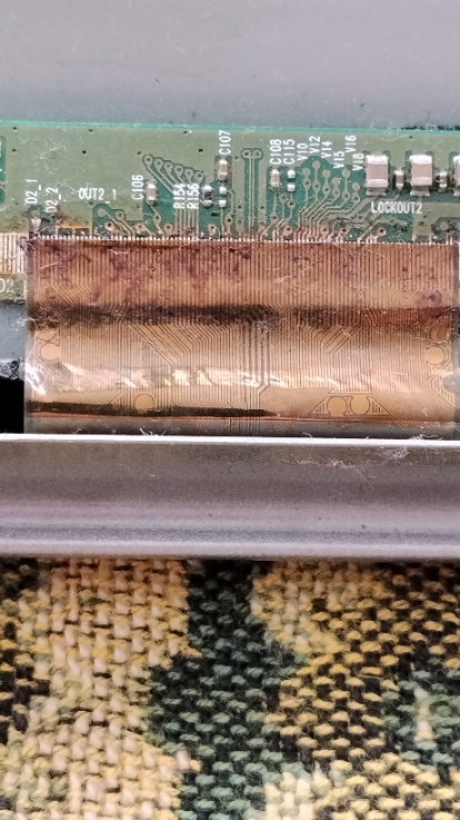

PříspěvekZaslal: út únor 17 2026, 12:32    Předmět: Citovat
Nechcem zakladať nové vlákno dal som to sem je to LG TV všetky to majú rovnako robené Snáď päť rokov do zadu umrelo zopár LED diód na podsvite tak som ich vymenil. Po výmene zas boli pruhy na obrazovke, a to som zistil že sa odchlipla fólia na plošaku čo budí LCD.
Tak som sa to pokúsil "opraviť" všetko ide, len na ľavo zostal tmavý pruh. Ma niekto tip ako to lepšie priletovat?
Už netreba, zmizli už pruhy, ide len prisvit. Dopadlo to ako vtom vtipe.

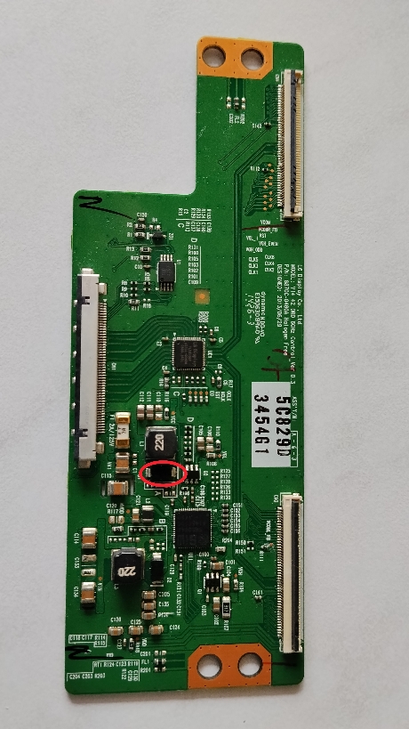

PříspěvekZaslal: čt únor 19 2026, 13:49    Předmět: Citovat
Ešte skúsim vymeniť schottky diodu. Je prerazena aspoň tak sa tvári na doske. Keď ani potom nenabehne obraz, alebo zas odíde do kremikového neba, je ešte niečo iné zle.
Označená je červenom krúžkom.
Je 15:05 Diodu som odpajkoval. Je OK do neba odišiel asi riadiaci čip. Bolo by divné že dióda by skôr odišla ako ako poistka.
Na aliexpresse ponúkajú za 4€ Rolling Eyes Question Inak tieto LG TV čistá tragédia, tento odišiel po 7 rokoch, ešte mám 32" tam funguje, asi odpadli tri kulminatory LED diód, tam sú tri svetlé body. To sa TV vôbec nepoužíval posledné tri roky.
