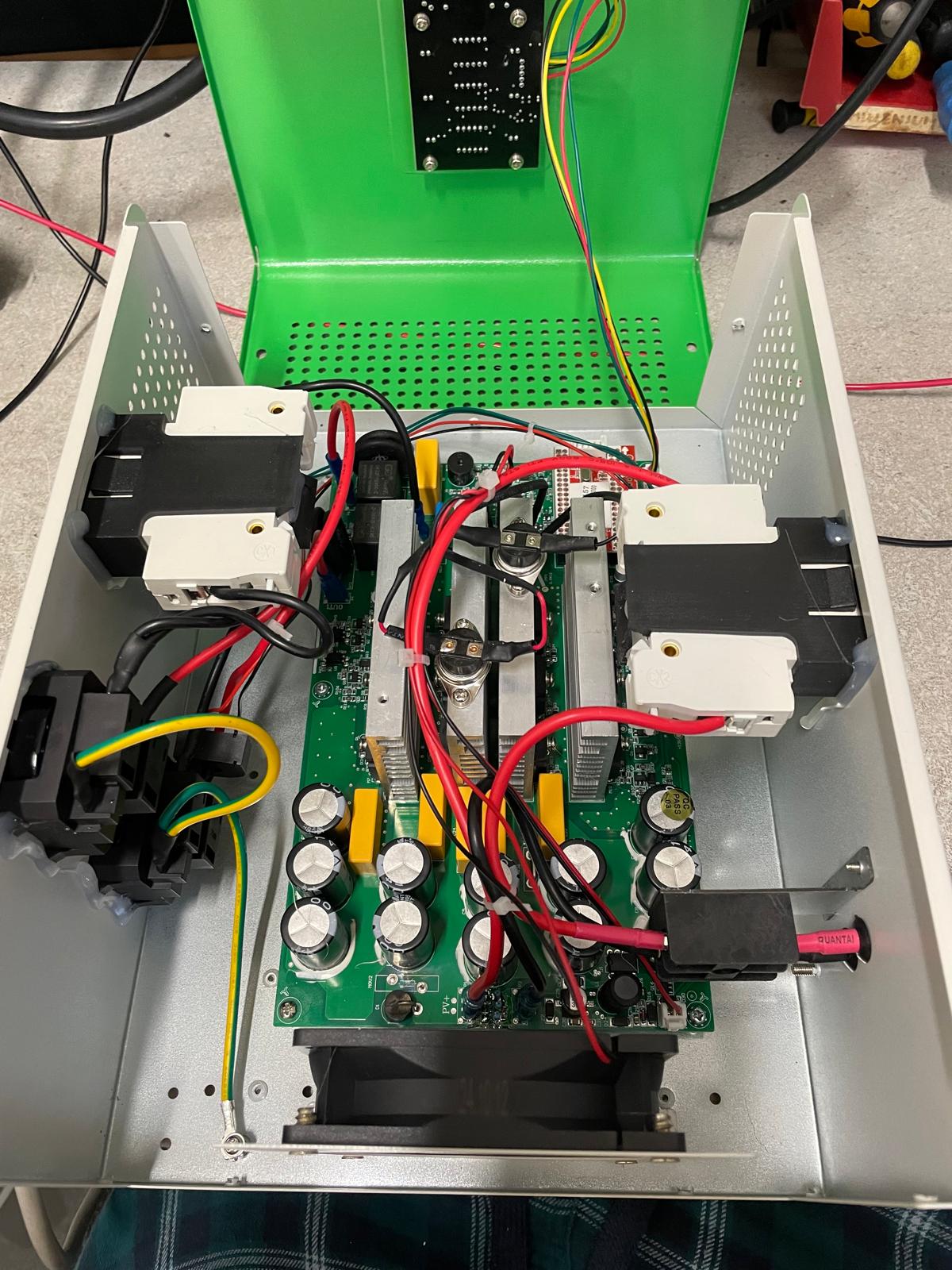

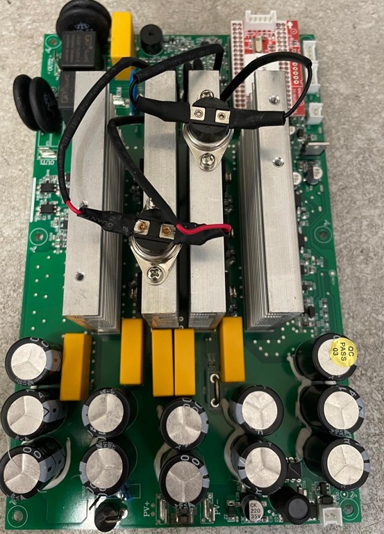

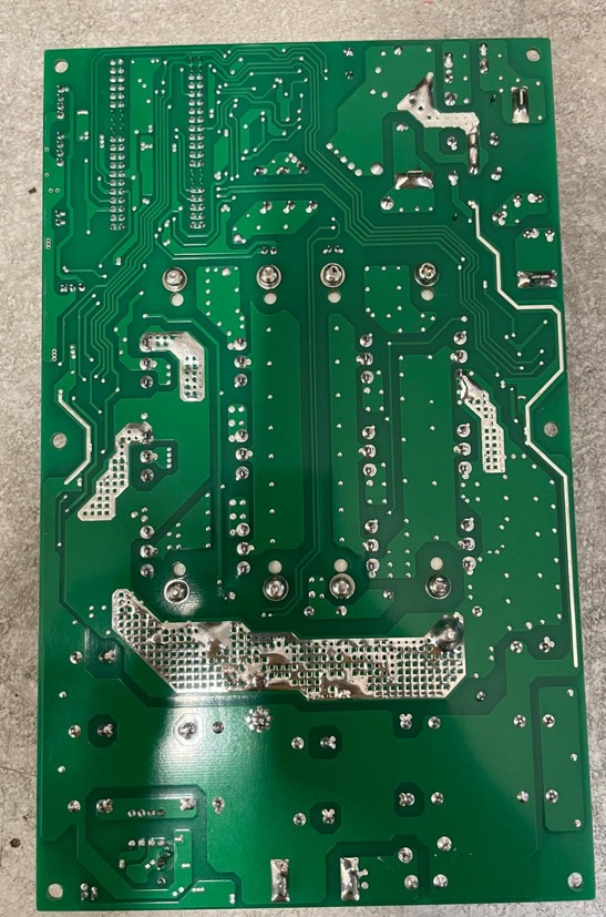

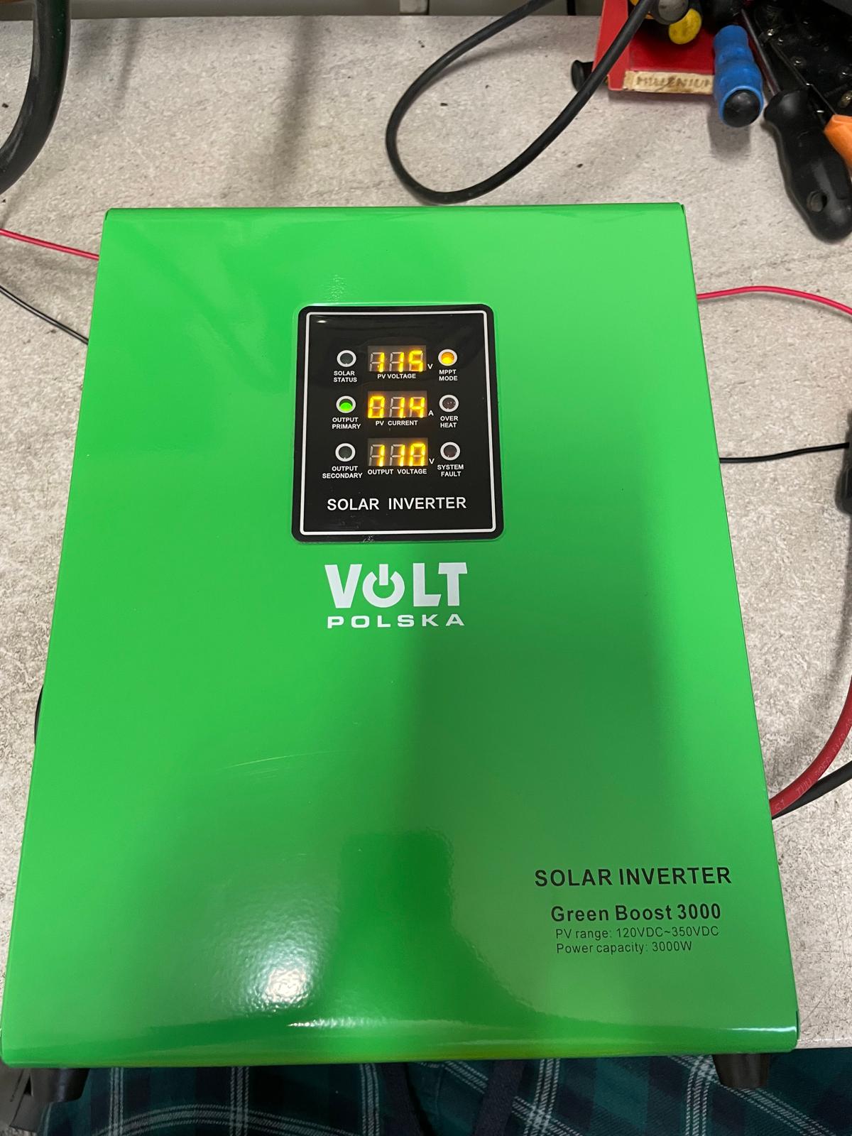

PříspěvekZaslal: so květen 17 2025, 19:43    Předmět: Citovat
záložný zdroj k obehovke, tri krát reklamovaný stále kvôli inej závade, aspoň vrátili peniaze a menič čo išiel asi 20 sekúnd, reklamácia neuznaná, vnútro zagrcané tavným lepidlom, atď. toto bolo pár rokov dozadu, možno sa už polepšili.. Ale sú aj iné, lepšie značky.
rezis
Založen: Nov 17, 2005
Příspěvky: 5394
PříspěvekZaslal: so květen 17 2025, 21:12    Předmět: Citovat
Asi 14 dní staré. Za mě hodně hezké. Majitel trošku přešvihl vstupní rozsah (asi tak o 300V)
