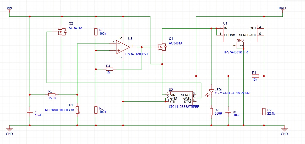

Ahoj,
mám alarm v garáži s vnitřní záložní li ion. V zimě je tam překvapivě zima a baterie by se neměla nabíjet. Baterii v chci šetřit a minimalizovat případný problém s niklováním.
Na základní desce je výstup 4.2V a přes něj se napájí záložní baterie li-ion 1s, ze které se v případě výpadku hlavního napájení napájí. Ochraný BMS obvod je až na baterii. Mezi zařízení a baterii s bms chci vložit modul, který ovlivní nabíjení baterie a to:
- Nabíjet se bude pouze na skladovací napětí (max 3.8- 4.0V).
- Baterie se nesmí nabíjet při poklesu teploty pod 5°C.
- Po vypnutí hl. napájení se musí baterie chovat jako zdroj. Spotřeba na baterii bude do 2A.
Zvolil jsem tedy regulátor na snížení napětí, komparátor s tranzistorem na porovnání teploty a kontroller na sepnutí při výpadku napájení.
Dal jsem něco do kupy, ale moc s tím zkušenosti nemám. Bude to fungovat?
schéma v EasyEDA
https://pro.easyeda.com/editor#id=89d2b91a998f4b70bf3d6b298f3a47ed
Díky

Tím vybíjením přes R1 a R2 zničíš aku dříve než občasným dobitím za studena.
