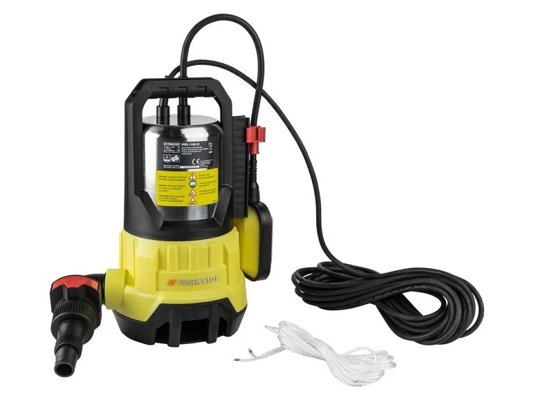

Od Parkside mám pár věcí,nejlepší je čerpadlo PTPS 1100 A1 koupeno v 2020 za 800kaček.Už přečerpalo bez problémů tisíce litrů.
Příkon: 1 100 W
Průtok: max. 20 000 l/h
Dopravní výška: max. 9 m
Ponorná hloubka: max. 7 m
Velikost částic: max. Ø 35 mm
Délka síťového kabelu: cca 10 m
 Velikost:  61.78 kB

Opravdu: Velikost částic: max. Ø 35 mm? Laughing Laughing

Lidl píše že joo.Když se dá hadice 1,5" tak nějaký kamínek proletí.Já to mám na vodu ,na štěrk mám lopatu Wink
Úhlový adaptér pro připojení na zahradní hadici s 25 mm (1"), 32 mm (1¼") a 38 mm (1½")

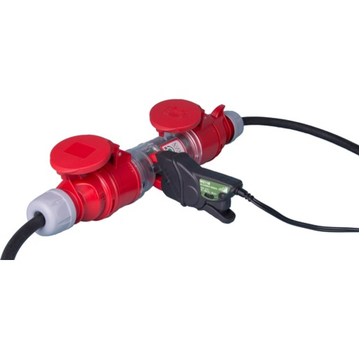

Lidl Parkside - adaptér na měření proudu spotřebičem, 230V - zíráte jako já?
Takovou věc jsem ještě neviděl. Ale budiž, fungovat to může. A možná je to i bezpečné.
adaptér pro měření proudu PSMA 300 A1

No, tys nikdy v životě neviděl ani nepoužíval PROUDOVÝ MĚŘICÍ TRAFO???

Zbytocny kram. Zasuvkovy wattmeter je podstatne uzitocnejsi.

To není trafo, to je jen šikovně natvarovaný drát v kusu plastu.
Jinak v 3f verzi to používáme už dlouho. Čas je drahý Cool

Tak to bych čekal, že to bude galvanicky oddělený měřicí trafo - a von to je akorát bočník ...

Na pohled bych řekl že ty kleště jsou trafo a ten mezikus umožňuje jím měřit každou fázi samostatně.
Prostě přípravek pro klešťák, nemusíš lézt do rozvaděče, mě to přijde šikovné.

Prostě samo o sobě to nic neměří - chová se to buď jako bočník s napěťovým děličem pro přímý napojení multimetru, nebo se na jednu z příček musí "pověsit" klešťák = měřící v případě síťový střídaviny na principu proudovýho trafa. Stejnosměr to ale izolovaně nezměří, na ten je potřeba klešťák s Hallovou sondou nebo kompenzačním vinutím.

Pro měření proudu spotřebiče domácím kutilem rozhodně jednodušší a bezpečnější než rozholená flexošňůra (tu mám na podobné účely vždy po ruce).
Zásuvkový wattmetr neměří reziduální proud, ani proud nulákem nebo ochranným vodičem. Což tady lze.
Otázka je, jestli takový domácí kutil vůbec chápe, co měří. Aby to nedopadlo jako když mladej dostal kdysi k Vánocům multimetr, přepnul ho na 20A, a šel změřit "jakej je v zásuvce proud".
