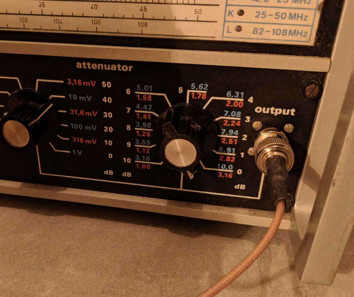

Zdravím všetkých,

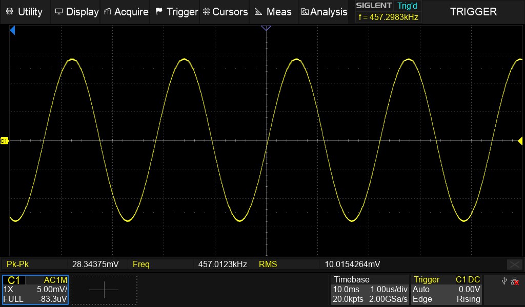

pred časom som zakúpil starší VF generátor Zopan KZ1623, na prvé vyskúšanie v dobrej kondícii, a začal som s meraním klasických parametrov prijímačov - konkrétne na Tesla Duetto. Pri teste citlivosti na 50 mW som si všimol, že na výstupnom NF signále 50 mW je pomerne silný šum. Šum je počuteľný, je sa vidieť aj osciloskopom na NF signále. Dnes som premeriaval Arioso 2, pripojil som generátor na vstup A244D, nastavil generátor na 455 kHz a zistil som rovnaký efekt. Naladím generátor presne na MF prijímača, signál sa ozve na maximum, je silný, ale veľmi zarušený. Keď generátor odpojím, prijímač je tichý (v tom stave je AVC na maxime, preto by som očakával stav bez šumu pri meraní so vst. signálom).

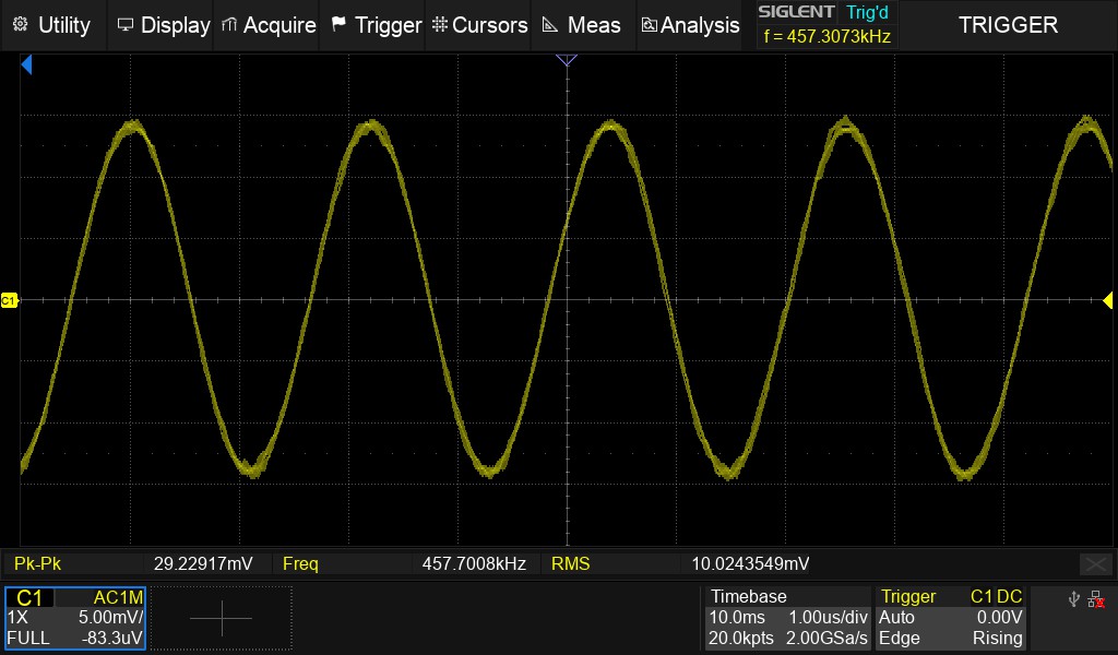

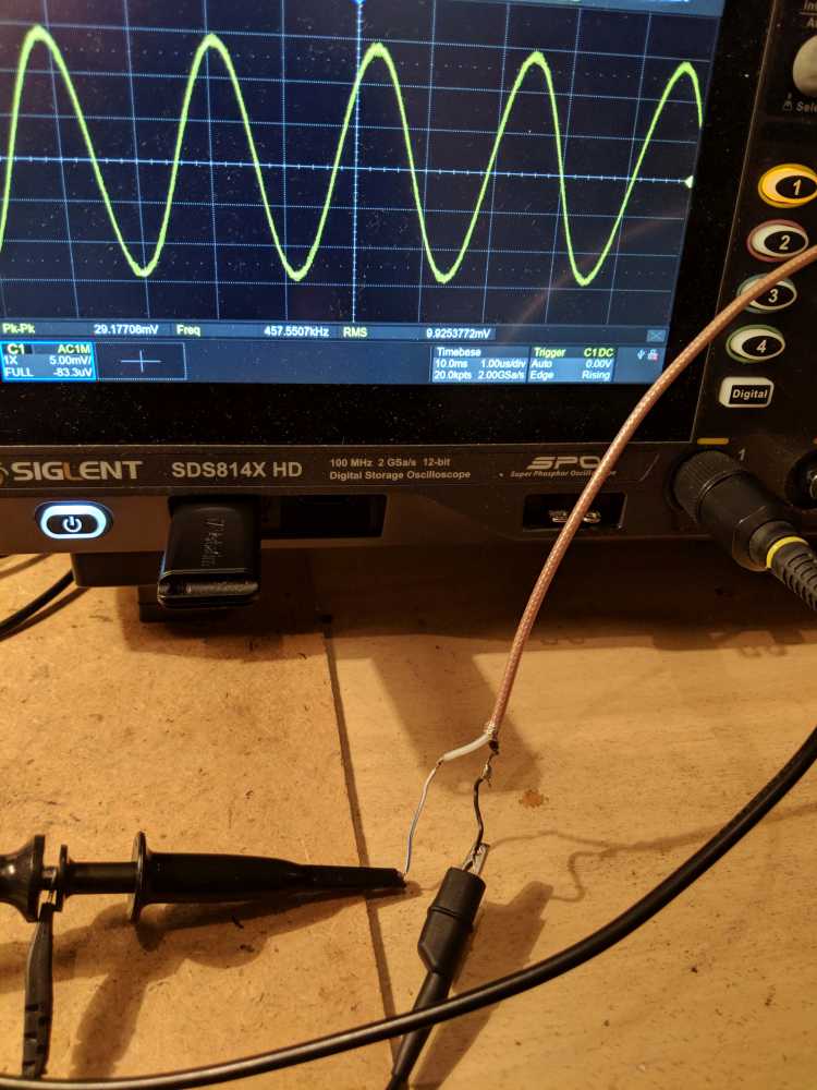

Prepojil som Zopan priamo s osciloskopom (12-bitový Siglent) káblikom, ktorý má na oboch koncoch BNC (bez použitia sondy). Signál z generátora bol čistý. Potom som zapojil do generátora kábel s BNC, ktorý má na druhom konci drátiky - tie som letoval do meraného prijímača pri meraní. Na drátiky som pripojil sondu osciloskopu a na signálne sa objavil výraznýšum. Skúsil som zabrániť rušeniu z okoli do drátikov - zastrčil som tie drátiky na konci koaxu priamo do vstupného BNC osciloskopu (čiže bez sondy), alešum zostal. Aj som tie krátke drátiky tienil alobalom a všetko v okolí som povypínal, ale šum zostáva.
Nie je to poriadny merací kábel. Sú to také zvyšky, ktoré sa v práci likvidovali, tak som ich zobral pre domáce použitie. Neviem, či v tom je príčina. Tie drátiky na konci koaxu považujem za bežnú prax, napr. pri meraní elektrónkových rádií, ktoré majú na vstupe banániky, to ani inak nejde. Chápem, že na príčine je neprispôsobenie, ale neviem, ako sa toho zbaviť.

Dodatok: šum nezmizne ani po pripojení odporu 50Ω na konce tých drátkov. Mám dojem, že sa ešte zvätší.
Otázka je, akú rolu v tom môžu hrať zemné prúdy.

Zkus na konec kabelu před banánky poskládat z odporů ∏ útlumový článek 3dB, co to udělá.

Ahoj, máš na mysli delič so vstupno/výstupným odporom 50Ω ? Môžem to skúsiť, ale na výstupe to zaťažujem veľkou impedanciou (sonda, alebo vstup do rádia). Ale určite budem robiť experimenty s rôznymi záťažami.
Dnes zopakujem meranie s tým istým káblikom na profi prístrojoch v práci, ak mi to dovolí úroveň okolitého elmag. rušenia.

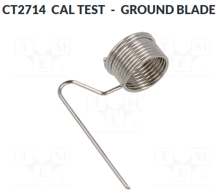

Při některých měřeních skutečně vadí délka zemnící spojky měřící sondy, pak se hodí toto:
https://www.tme.eu/cz/details/ct2714/sondy-pro-osciloskopy-a-scopemetry/cal-test/

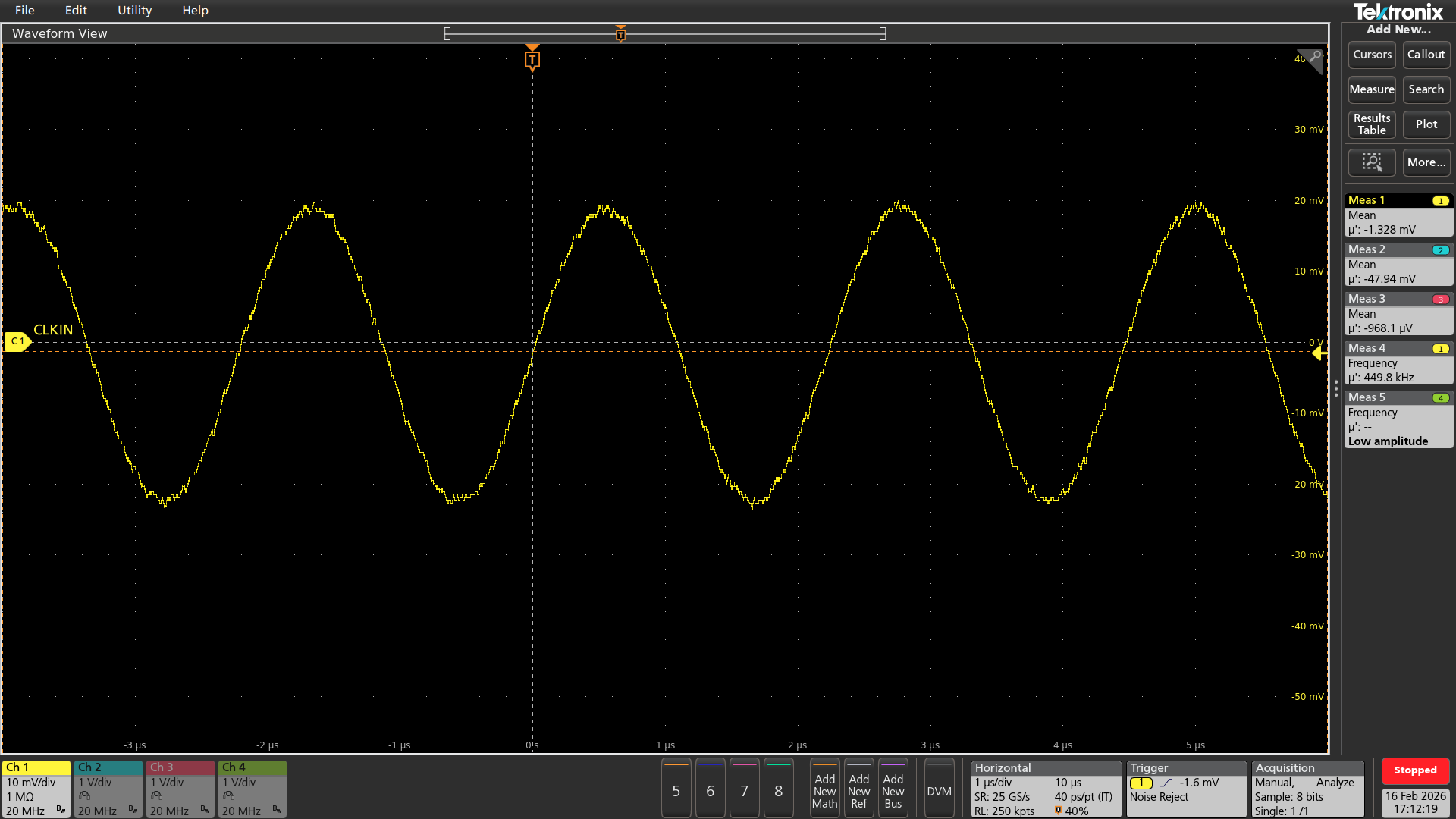

Pokúsil som sa zreprodukovať toto meranie naprazdno v práci, ale podľa predpokladu sa to ani nedalo kvôli zarušeniu..
Spojil som generátor Tek AFG kvalitným BNC káblom priamo do vstupu osciloskopu Tek 350 MHz. Nastavil som podobné parametre signálu - 400 kHz, 20 mV. Výsledok je na obrázku. Zarušenie je tak veľké, že s podmienkami doma sa to nedá porovnať. Trochu ma to prekvapuje pri spojení koaxom. Buď je to produkt generátora, alebo sa to dostáva cez oplet koaxu, alebo z napájacej siete. Holt, je to priemyselná budova se vším všudy.

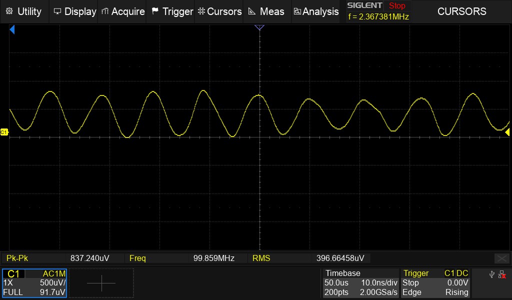

PříspěvekZaslal: út únor 17 2026, 20:36    Předmět: Citovat

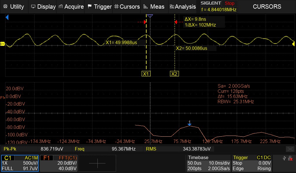

Urobil som niekoľko experimentov s bizarnými výsledkami, ktoré presne podľa očakávaní nedávali zmysel.
Ale objavil som rušenie na 100 MHz. Neviete niekto, čo by to mohlo byť? V dome všetko povypínané (včetne svetla), osciloskop to nie je, ani elektormer, okolo ktorého som meral sondou.
Bizarnosť výsledkov spočíva v tom, že sa nedá určiť, či je to rušenie v éteri, alebo sa šíri napájacou sieťou. Zatiaľ sa mi nepodarilo nájsť teóriu, ktorá by vysvetlila všetky efekty. Napríklad ten, že pri budení rádia Avanti z generátora na MF kmitočne 455 kHz dostávam na výstupe okrem signálu aj ten šum, avšak keď generátor odladím, rádio úplne stíchne, t.j. nie len že sa odladí signál, ale zmizne aj ten šum! To by naznačovalo, že šum vychádza z generátora a nedostáva sa do Avanti vzduchom, neindukuje sa do drátikov, ktorými je koax. kábel priletovaný do rádia. Ak to prichádza cez koax. z generátora, tak nepomôže ani tá plechová skrinka.

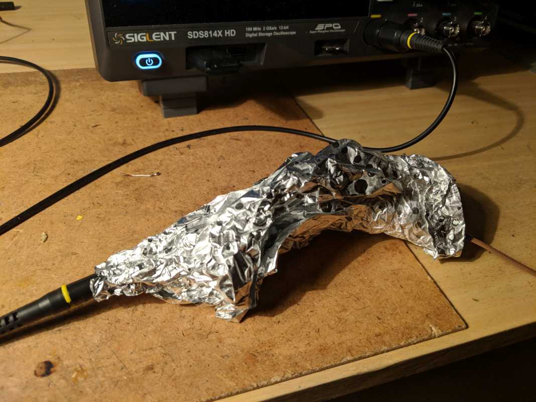

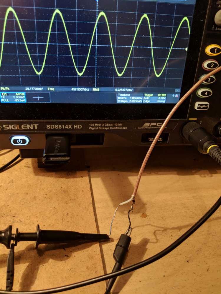

Včera som sa pokúsil vyjasniť tento problém so zarušeným signálom z generátora. Experimentoval som až do polnoci, a myslím, že to prinieslo výsledky.
Začal som odznova - BNC kábel zapojený do generátora Zopan, frekvencia asi 450 kHz, amplitúda asi 10-15 mV. Kábel na konci otvorený a na drátiky pripojená sonda podľa fotky. Signál 450 kHz na osciloskope je výrazne zarušený. Pritom keď spojím osciloskop s generátorom pomocou kábla BNC-BNC (bez sondy), signál je čistý, bez šumu.
V prvom kroku som chcel overiť. či tie dva krátke drátiky na odhalenom konci kábla fungujú ako anténa a zachytávajú rušenie z priestoru. Obalil som spojenie sondy s káblom alobalom a pritlačil som ho na zemný krokodýl sondy - vyrobil som uzemnené tienenie. Na úroveň šumu to nemalo žiaden vlyv - vôbec sa neznížila!
To naznačovalo, že je to vedené rušenie a šíri sa zemou cez kábel z generátora do osciloskopu. To som overoval ďaľšími pokusmi.
