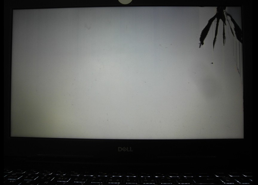

Ahoj, Dell Inspiron 3583 - práve som si rozbil display.. Tak sa chcem opýtať, ako som na tom: či vôbec uvažovať to doma na kolene vymeniť, a čo obnáša taký odnos do Dell.. A tak..

zjisti si dostupnost náhradního dílu a na postup se můžeš podívat na YT
Příspěvky: 16840
PříspěvekZaslal: ne únor 15 2026, 19:00    Předmět: Citovat
Displej s poštovným přijde na 1500 Kč, oprava v servisu na 3000-3500 Kč.
Příspěvky: 37436
PříspěvekZaslal: ne únor 15 2026, 19:20    Předmět: Citovat
Vymena nebyva zlozita - vyberie sa von cela cast s displejom, vycvakne ramik a nasledne sa moze vymenit LCD.
Servisny manual:
https://downloads.dell.com/topicspdf/inspiron-15-3583-laptop_Service-Manual_en-us.pdf
Novy LCD sa objedna najlepsie podla toho, co tam mas teraz (ked ho vyberies von, vzadu ma stitok) - napr. na https://www.lcddisplej.sk

Ďakujem za rýchle odpovede! Ja som si musel dať najprv kafe - stále čo riešiť, a takáto zbytočnosť.. z blbo riešeného sedenia spikovaním nadol do otvoreného ntb, zachraňujúc cestou všetko, som stihol váhou zaryť lakťom do horného rámika - a je vymalované..
Mierne vybočenie horného rámika som sa snažil vyrovnať - nevyzerá vôbec poškodený - je to v podstate rovné - len na ohyb total subtilné - možno to v niektorých polohách pár desatín ťahá iba tá prasklina.. Mal by to byť model P75F
dľa vyhľadávacej tabuľky lcddisplej.sk mi vyšlo toto - alebo nedá sa spoľahnúť a radšej rozobrať a pozrieť štítok?
Chcú tam vyznačiť aj variantu povrchu, nepoznám rozdiely povrchov u Dell, ale snáď je toto matný, a to IPS ako zistiť?

Matny/leskly alebo TN/IPS sa daju zamenit.
Ak sa v tom nechces vidiet ako v zrkadle, tak si kup matny.
IPS ma krajsie farby a vacsie pozorovacie uhly.
Uchytenie podla fotky sedi so servisnym manualom, konektor vpravo dole tiez.

Dľa lesku Asus 1215 na ktorom píšem, je Dell určite matný - a aj vyhovuje. Dá sa predpokladať že ten Dell je nejaký štandard, čiže nie IPS? Lepšie nepotrebujem, ale zasa ak by IPS ten prasknutý bol, nerád by som výmenou šiel do horšieho..
Příspěvky: 37436
PříspěvekZaslal: ne únor 15 2026, 22:23    Předmět: Citovat
Podla specifikacie sa tam davali TN displeje (takze nie IPS). Bud HD (1366x768) alebo Full HD (1920x1080), matne alebo leskle. Bola aj moznost dotykoveho displeja.

Ďakujem, a tiež v špecifikáciách bývalých ponúk týchto ntb som potom nachádzal displeje TN..
V lcddisplej.cz ochota, odpoveď obratom, a na základe service tag zo štítku spodného krytu identifikovali display tento. Matný, a tak isto s možnosťou objednať aj IPS. Zo zmeny mám obavu, keď som toľké noci pozeral do TN - radšej asi pôvodný..

Takže poobede som objednal, za dve hodiny odoslali, predvčerom prišlo perfektne zabalené, max. spokojnosť, vymenené - ide super.
