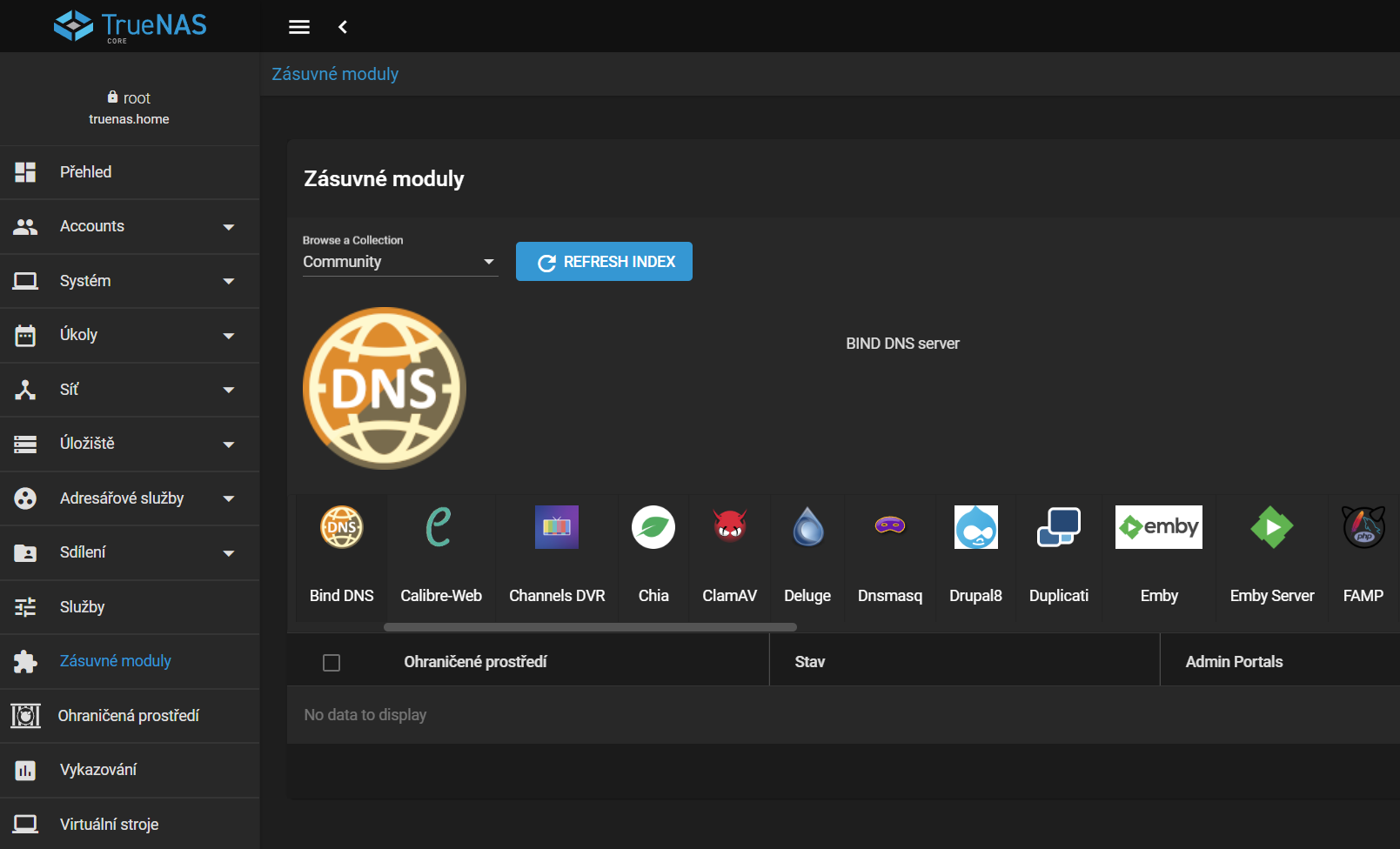

Vyzkoušeného toho mám zase více. Např. v TrueNAS jdou také instalovat různé moduly nebo VM, ale není to ono. Vše je nějak přednastaveno a hlavně určeno tak, že je TrueNAS hlavním systémem. Pokud se to přednastavení pokusím ručně změnit, tak to ani nenajede. Děje se např. to, že síť uvnitř NATuje, což už je nakonec dvojitý NAT. Je lepší rozjet zamýšlený modul jako VM nebo CT přímo pod Proxmoxem i za cenu nahození čistého linuxového distra a doinstalování všeho potřebného.
Jenže TrueNAS je ideální pro řízení úložiště, kde půjdu do varianty ZFS souborového systému. V úmyslu mám 3x HDD v RAIDZ. Vyzkoušel jsem si i SSD cache před tímto úložištěm, ale tu nakonec nenasadím, protože ty disky budou víc času spát než číst + zapisovat. Sdílení přes NFS, Sambu nebo FTP s návazností na účty a jejich práva k přístupu, je v TrueNAS vyřešeno dobře.

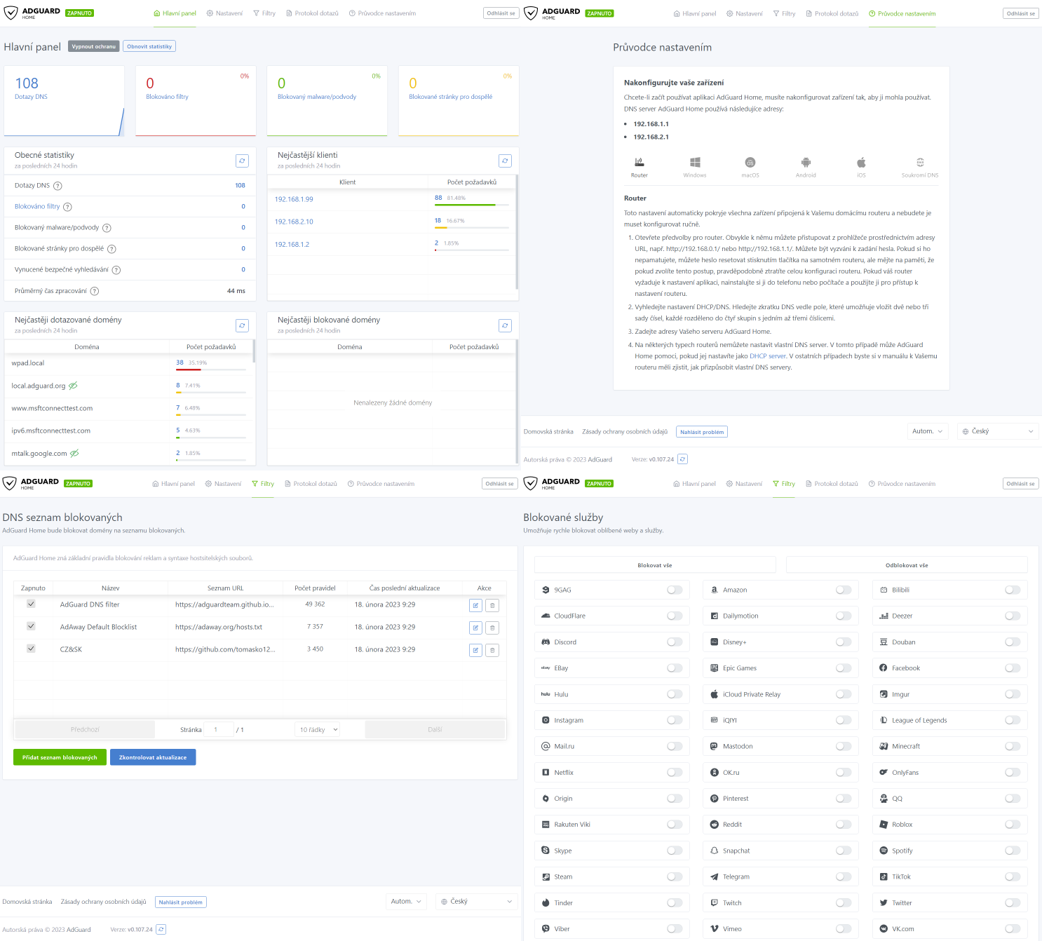

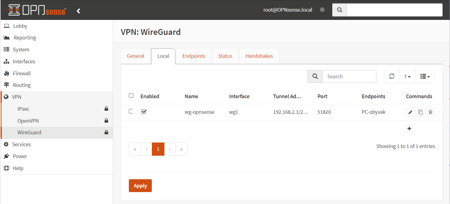

Tak se s tím stále postupně hraji, od firewallu pfSense jsem přešel k OPNSense, kde za mě je OPNSense lepší. Např. nahrazení DNS serveru modulem Adguard Home je daleko jednodušší. Ten umí filtrovat cokoliv na základě DNS pro celou domácí síť (od telefonů až po TV). I nasazení Wireguard VPN služby je lepší.

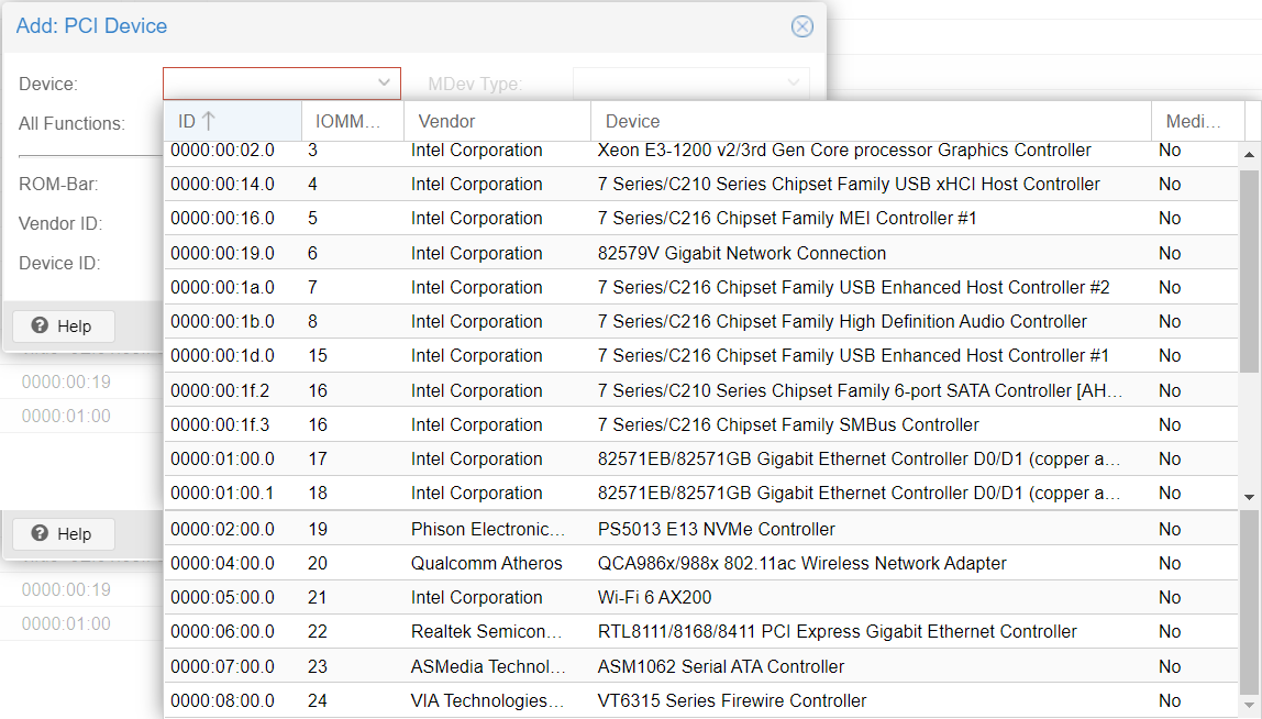

Začínám vybírat HW a půjdu do AMD platformy. Chipset musím pořídit X570 kvůli využití PCI Passthrough a tzv. IOMMU group, protože ty levné chipsety nahází hodně HW do jedné skupiny a ty nejdou přiřadit jednotlivě pro virtuální stroje a na to bych dojel hned ze startu.

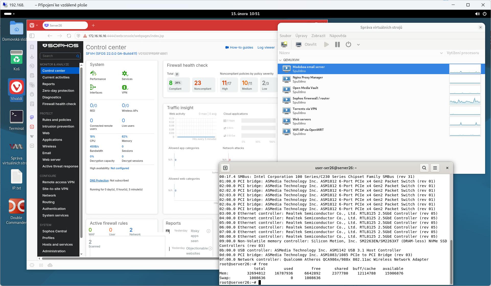

Zkusím to nahodit zde.
Dostal jsem desku z i3-6100, tak jsem zkusil taky virtualizovat, protože současný server/router je už mírně zastaralý. V Debianu jsem použil KVM/libvirt a vše se daří skoro na první dobrou. Dokonce funguje Atheros WiFi karta QCA986x/988x v OpenWRT přes PCI passthrough. Pro firewall/router jsem použil modernější Sophos, ale nevím, jestli je lepší než OPNsense. Uvnitř je 6-portová 2,5Gb/s LAN karta a celé to žere 33W v idle, kdy špičky chodí do 54W, ale zkusím vyměnit klasický zdroj ATX 350W za nějaký adaptér s PicoPSU.
Mám veřejnou IP adresu, takže využitelnost bude také z NETu pro vybrané služby, ale jen přes VPN. Tu už mám otestovanou pomocí Wireguardu, který je proti OpenVPN nebo IPsecu někde jinde.

Není to OT, deska je od MSI Z170A GAMING a možná je Pro na konci. RAM je 32GB, což je vidět ve výpisu.
