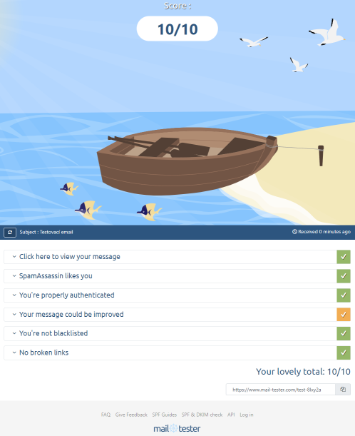

Jo, je to trochu retro, mít vlastní emailový server, ale něco už mám vyzkoušené na VPSce viz. screenshot.
Nyní už megalomansky nenahazuji různé VM nebo CT, ale na nich rozjíždím různé služby jako VPN pomocí WireGuardu přímo na pfSense, x11vnc pro vzdálenou plochu, sdílení disků/poolů přes NFS mezi všemi virtuálními stroji, nebo bidnování disků/poolů pro LXC kontejnery atd. U disků si testuji, co mít na SSD a jestli mít na 2x HDD LVM nebo ZFS, včetně využívání poolů atd. Na to logicky navazuje zálohování (backup a snapshot), kdy si zkouším, jestli mít virtuály raději vypnuté, což má např. vliv na běžící SQL databázi apod. Dost často narážím, že se nějaká služba nenahodí, protože vyžaduje jinou, takže ji zpozdím nebo vynutím počkání na tu navazující atd.
