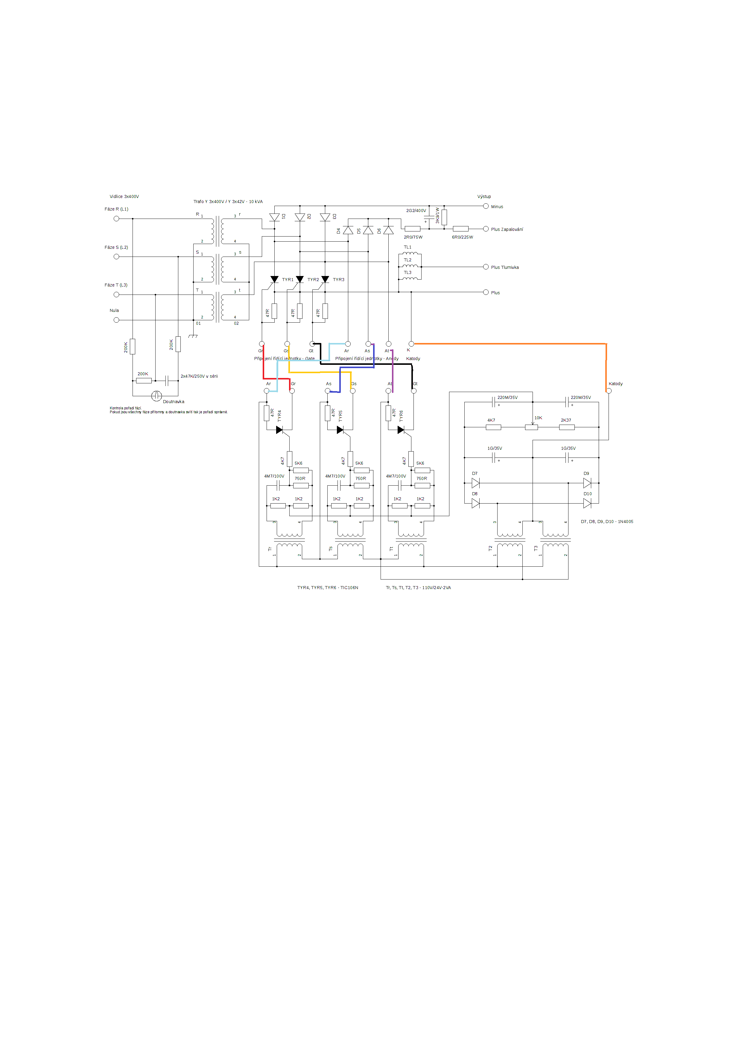

ahojte ,staval uz niekto toto zapojenie? potrebujem regulovat 3 fazove trafo ,sekundar 3x 42v , zvladlo by toto zapojenie regulovat tyristory CKD 250A ? nemam skusenosti s tyristormi ,tak sa bojim aby som ich neodpalil,dakujem pekne za radu

Ano. Řízení má rezervu. Dle typu tyristoru bude možná potřeba vyšší přídržný proud do G (stávající zapojení dodává Ig asi 220mA). Možná bude třeba zmenšit odpor rezistorů 51R - musíš zde uvést přesný typ tyristoru.

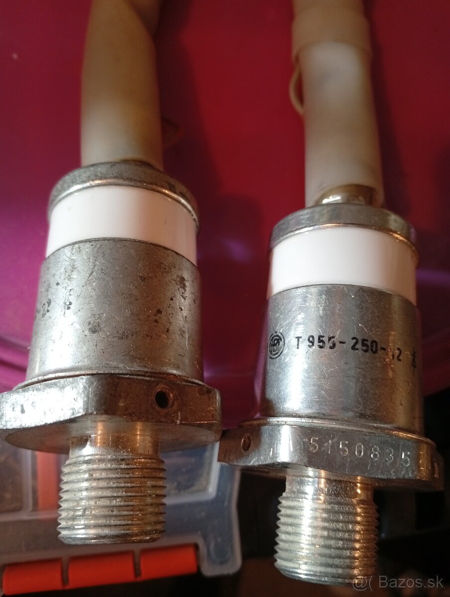

Ahoj tyristory mam CKD a mam este jednu schemu,ktoru zvazujem pouzit,len neviem ci by nebolo lepsie sekundare napajania Tr Ts Tt T2 T3 navinut na zvaracie trafo ,kolko zavitov ,akeho priemeru ?

Tak si namaluj , odkud je to nyní ????????????

To je ten rozdíl od řízení primáru , co sem cpeš . Zde jede trafo stále na 100% a ty si vezmeš , co chceš .

T955 je rychlý tyristor, má nižší odpor hradla a potřebuje větší výkon zapalovacího impulzu (větší proud)!

T955-250-12 potřebuje Ugt 3V a Igt 300mA.
51R nahraď 28R/5W, přidej další kond 1mF paralelně k původnímu.
LM7812 na 1A a pokud bude hřát, na chladič.
Kup si nejaký malý tyristor a vyzkoušej si na jednoduchém obvodu se žárovkou a při bezpečném napětí jak se chová, ať máš jasno v jeho funkci a katalogových termínech.

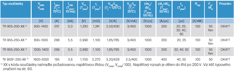

Přídržný proud neteče do G!!!
Katalogové údaje rychlých tyristorů ČKD (v roce 2009 označené v katalogu jako výběhové typy):

Sorry,prehliadol som male pismeno na zaciatku vety,pisem z mobilu,tak preto.Takze k 680nf paralelne pripojit 1uF kond.Ok dakujem,a tato druha schema je pouzitelna?Co je lepsie ridit tyristory cez optocleny,alebo impulznymi trafkami? pytam sa preto ,lebo s tyristormi som nikdy nic nerobil,ani sa s nimi nezaoberal,tak sa v tom nevyznam,Kulikus dakujem
