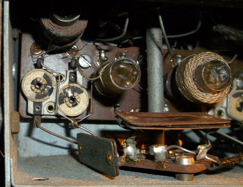

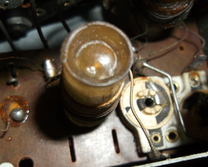

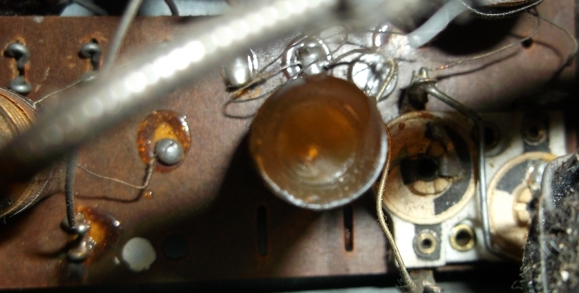

Přeji příjemný den a prosim o pomoc při renovaci radia Telegrafia a-dur r.v. 1939-40.Mám problém se zapojením oscilačních cívek a souvisejících přepínačů. V přijímači již někdo dělal úpravy, které neodpovídají schematu a jsou přetrhané vývody cívek. Z tohoto důvodu hledám renovátora, který tento přijímač opravoval a mohl by poskytnout foto, či nákres oscilačních obvodů se zapojením cívek. Děkuji za odpověď

Bohužel pan Baudyš nebyl pan Kottek . Však on také neměl takovou techniku . Jo mám dnes stejný problém , známý mi donesl sice truhlářsky opravené radio . No ale šasí vyčistil tak , že všechny vývody vstupních cívek urval . Nevím jak u tebe , ale v mém případě jsou oscilační cívky v tunelu .

Mám C Dur, možno tam bude rovnaká súprava, tak to cez víkend môžem ofotiť.

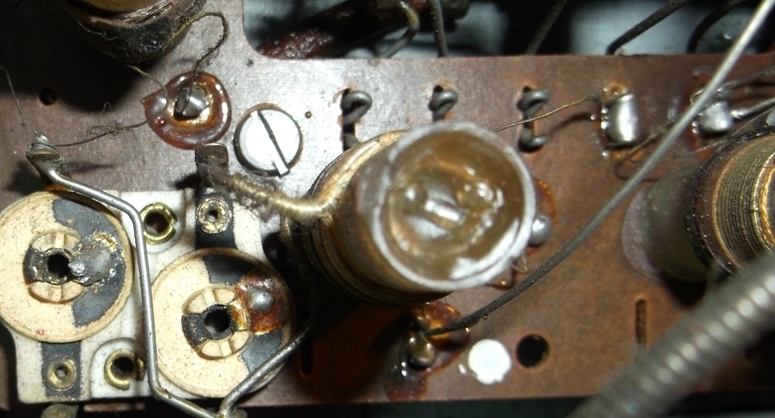

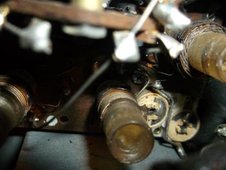

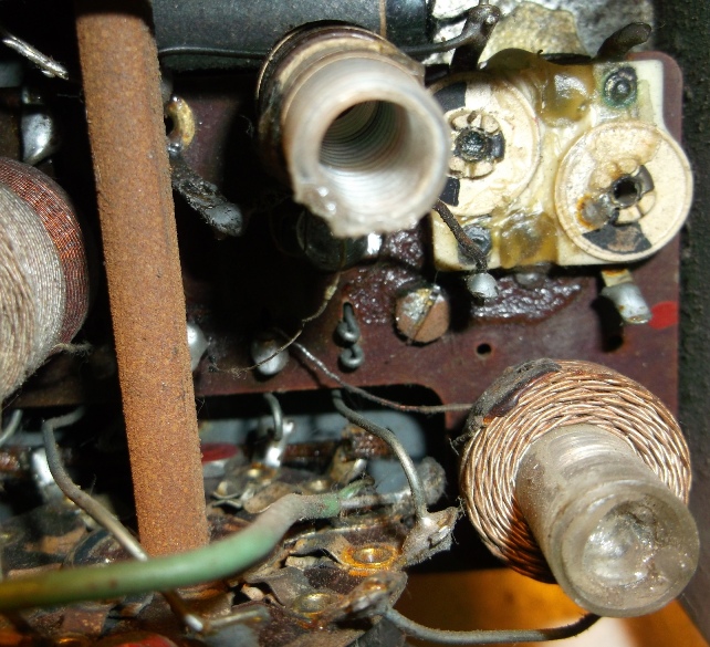

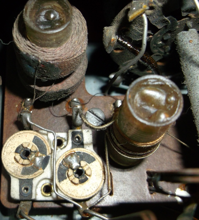

Posielam fotečky oscilatoru C-Dur. Na radiohistorii je aj schema. Neviem nakoľko bude súprava podobná, ale isté je, že A-Dur je 4 obvodová a C-Dur 6, takže čosi naviac tam bude.

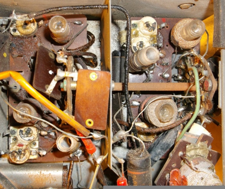

Je to zvláštne, ale našiel som v tom mojom bordeli aj A-Dur..
Neprešla ešte očistcom, ale cievková súprava nafotiť pôjde. Videl som tam len zásahy do KV - asi vyštípané a neskôr doplnené cievky a menené elyty, takže slušný stav. Zajtra to ofotím.
Edit: Prikladam fotky.

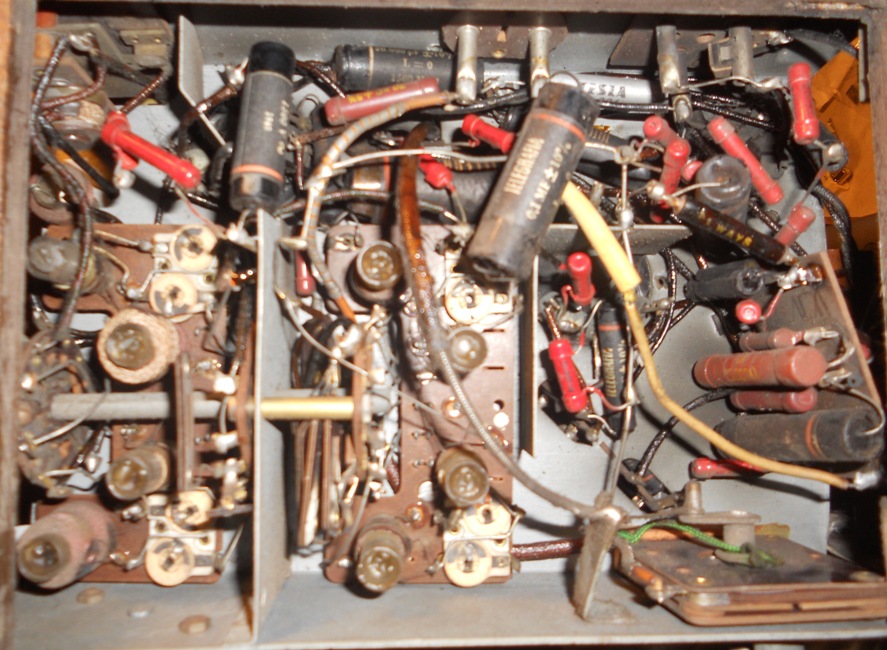

Foto cievkovej súpravy A-Dur
 Soubor:  SupravaAdur.jpg
 Velikost:  256.58 kB
 Staženo:  162 krát

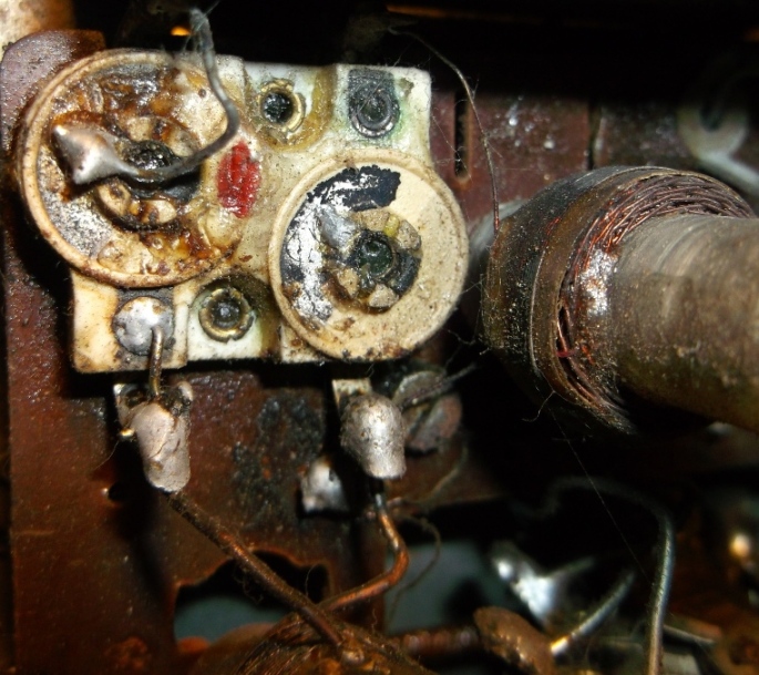

Oscilátor DV a KV, SV vidno na fotke súpravy.
 Soubor:  OscDVKV.jpg
 Velikost:  235.07 kB
 Staženo:  127 krát

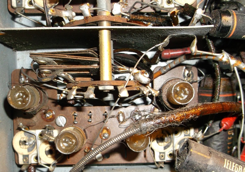

Vstup SV a KV
 Soubor:  VstupSVKV.jpg
 Velikost:  239.09 kB
 Staženo:  175 krát

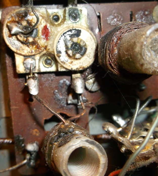

Toto vypadá na predlžovaciu cievku DV rozsahu.
 Soubor:  VstupDVpredlzenie.jpg
 Velikost:  228.83 kB
 Staženo:  152 krát

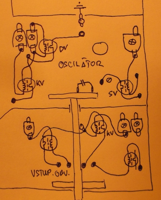

Vykreslil som zapojenie vývodov, začiatky a konce bude treba určiť pokusom.
 Soubor:  zapojenie.jpg
 Velikost:  193.21 kB
 Staženo:  128 krát

Mihal: děkuji moc za zaslaný materiál, určitě mi pomůže dostat se dál při renovaci a duru.

Odhaduji, že v přijímači byl proveden odborný zásah pro zamezení příjmu na KV podle protektorátních zákonů. Za provozování přijímače s funkčním KV byla basa a můj děda vzpomínal, že jednoho jeho známého radiotechnika, který do rádií dodával cívku pro funkčnost KV - říkalo se jí čerčilek - němci popravili.
Zkuste sehnat tu příručku, kde byly podrobně popsány úpravy pro vyřazení KV u jednotlivých typů přijímačů a podle ní uvést přijímač do továrního stavu. Já ji nekompletní asi ještě někde po dědovi mám, ale jsem bez šance ji najít. Kdysi se tady na bastlírně mihla, ale už je to pár let.
