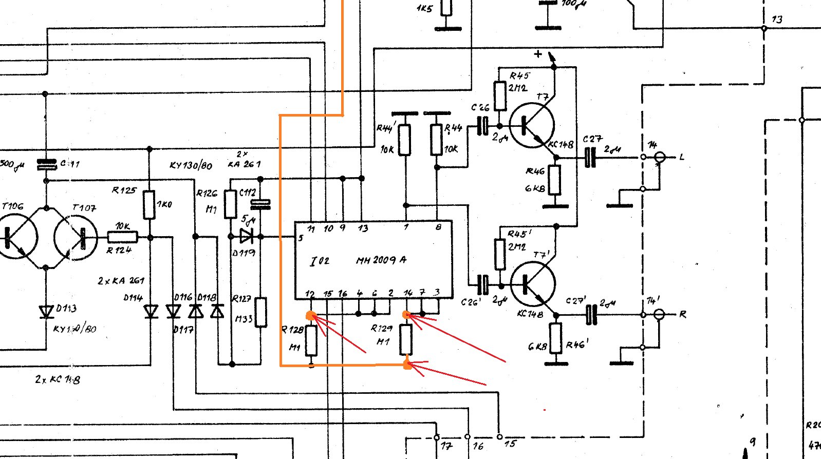

Já už jsem měřil a měřil bych dál, ale nevím kolik a na kterém pinu MH2009A má být jaké napětí. Na datašit jsem se taky samozřejmě díval, ale ten mi toho moc neřekl.
A vím, že nikdo z vás nemá věšteckou kouli, ale ptám se proto, jestli někdo nemá podobnou zkušenost s tímto strojem, závadou nebo integráčem apod.

Připojil jsem na vstup MGF audio signál a zjistil jsem, že signál jde až na pin 11 a 16 MH2009A, ale z něj na výstupních pinech 1 a 8 se jen při zapnutí a vypnutí ozve přehrávaný zvuk
a jaké je napětí na "G" ? zůstává tam, nebo se změní ?
z toho bys měl poznat jestli je závada v 2009A, nebo dále . . .

buchar napsal(a):
Teď jsem měřil na všech pinech z nichž jsou některé spojené. Naměřil jsem od 0V do 15,5V, ale stále nevím co je dobře a co špatně.
. . . tak znova !
změř napětí na vyznačených bodech !!!!
1. když to ještě hraje
2. když to přestane hrát
a napiš to sem !!

R128 a IO - 10,4V když nehraje
15,8V když hraje
R129 a IO - 15,8V když nehraje
10,4V když hraje
R128 a R129 společně - 15,9V

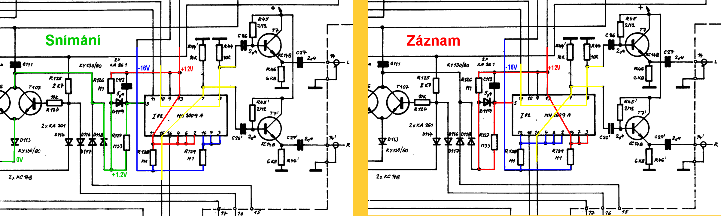

Přikládám obrázek pro snazší orientaci.
Funkce Záznam/Snímání je přepínána změnou napětí na pinu 5 MH2009A.
Při funkci Záznam je na něm napětí stejné jako na pinu 13 (cca +12V) a spojí se pin 13 s pinem 14.
Při funkci Snímání je toto napětí "staženo" k 0V některým z otevřených tranzistorů T106/T107 a propojí se pin 13 s pinem 12.
Podle toho se přepínají vstupní signály (vyznačeno žlutě).
