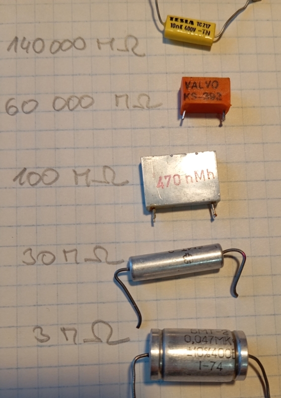

Něco jsem měřil, tak přihazuji k původnímu tématu i pár hodnot, jak to má či nemá být
 Velikost:  265.14 kB
 Zobrazeno:  5 krát
Příspěvky: 8557
PříspěvekZaslal: so únor 14 2026, 9:15    Předmět: Citovat
Tak z toho prošly jen ty první 2. Při jakém napětí to je měřeno?
ferdislav
Založen: Aug 15, 2011
Příspěvky: 1421
Bydliště: Mostecko
PříspěvekZaslal: so únor 14 2026, 9:27    Předmět: Citovat
Při max uvedeném na pouzdře
