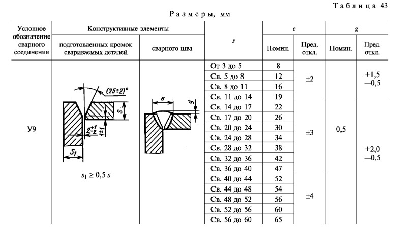

Jak někdo odkázal, existuje norma, třeba ruská https://files.stroyinf.ru/Data2/1/4294852/4294852769.pdf takže je to něco jako U9.

Jenže důvod toho ustanovení je to, co jsem popsal já = aby šel svár oboustranně zabrousit do roviny s okolím bez vrubů. Ty vruby totiž způsobujou dřívější destrukci při namáhání. Norma ten postup jen standardizuje...

U koho by nefugoval odkaz vyššie (pretože za .pdf je ešte čiarka), tak takto vyzerá zvar U9 (aj s medzerou):

A čeho se chytil? Tam, kde na tom nezáleží, tak se dělá Y, ale kde o něco jde, tak oboustranně X nebo jen z jedné strany V. A kde je to jen pro hurá partu, tak to stačí poleptat z jedné strany na I.
Množství spotřebovaných elektrod v tom nehraje roli. Pokud by někdo to samé chtěl dělat na silném materiálu (10-15 mm) pomocí COčka, tak by mu vyšlo rychleji se oběsit.
