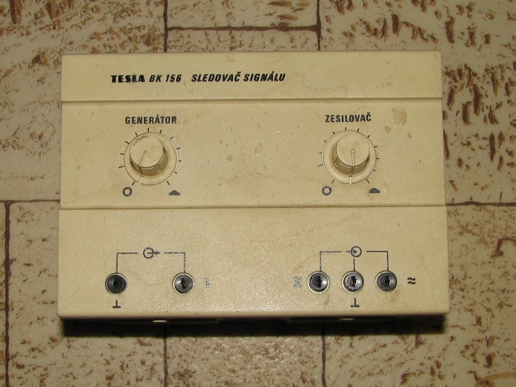

• [1] BK156. Vzadu je dodatečně vrtané řešeto pro malý interní reproduktor.

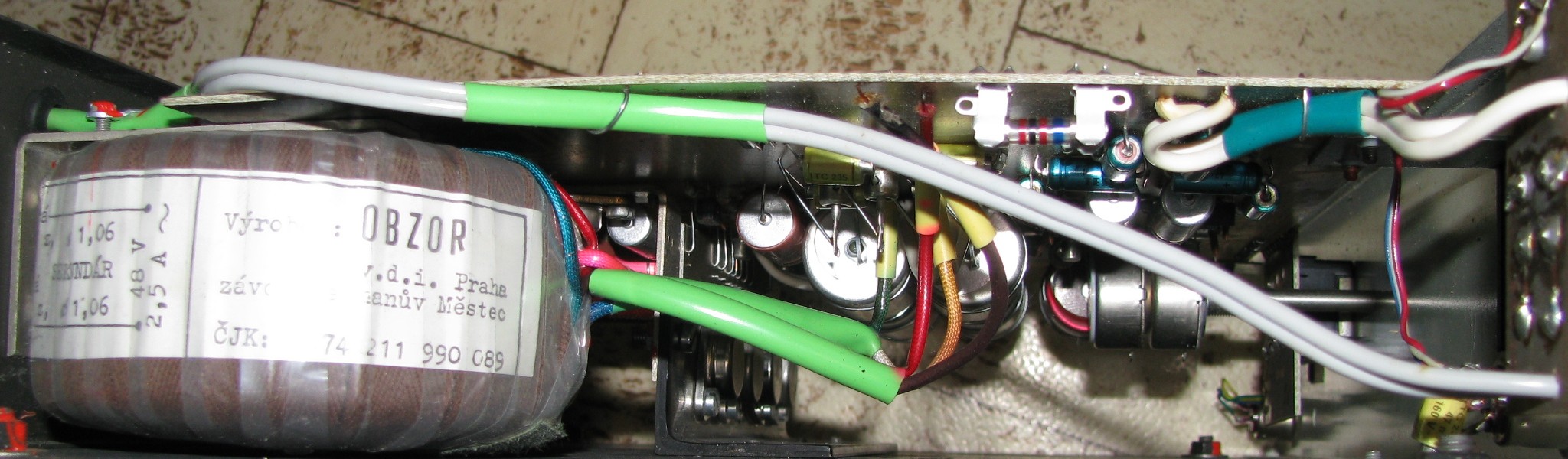

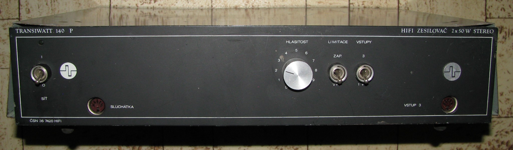

• [2, 3, 4] Transiwatt 140P. Po ručním odkrytování (chyběly šrouby, poslední cm ohybu je pomuchlaný) jsem se ušklíbl, anžto deska je motivem nahoru a tudížžž se nedají střeva snadno fotit. Žádné hnědavé tam zřejmě nejsou a převažují "novější" el. TF. Nemá žádné korekčníky.

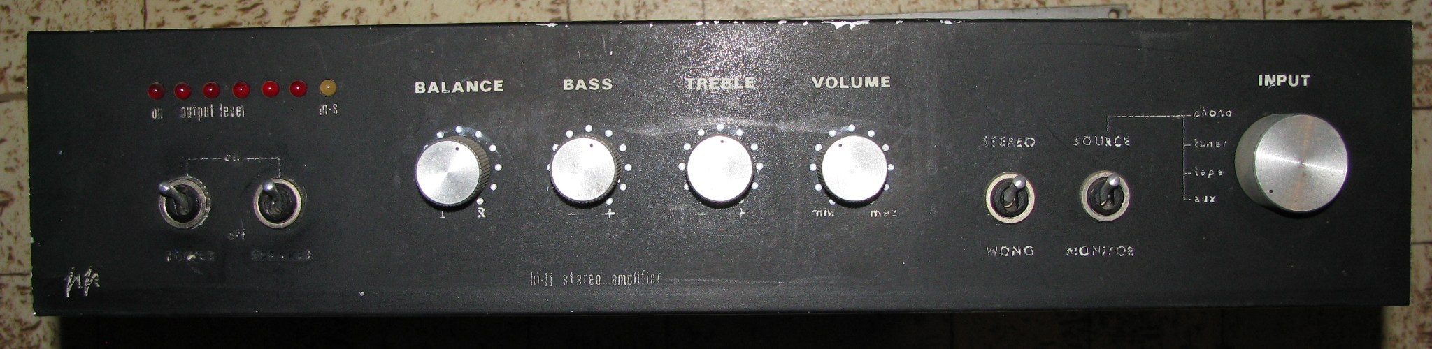

• [5] Neznámý vojín "rr". Možná je i gramopotentní. Nevím

Hnízdo na DINu je "originál"?

Na malé straně jen dva dráty?

Co je zač?

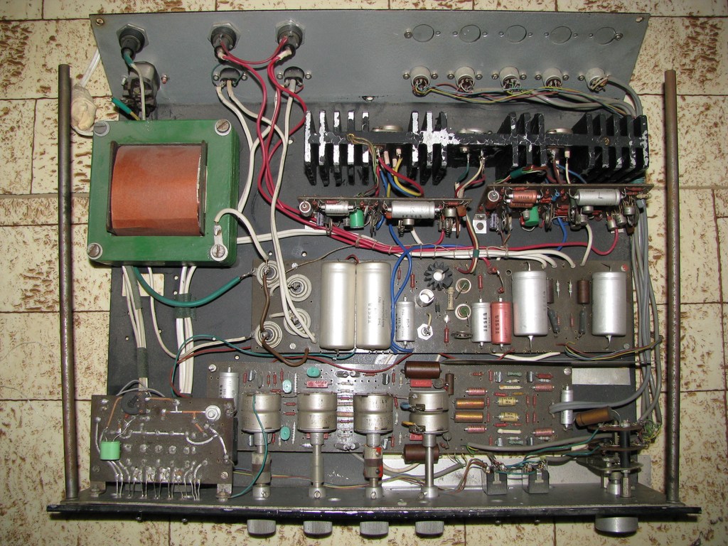

Střeva neznámého. Takto nemožně rozšroubované to bylo. Obal je dřevěný kvádr se vzdušným předním a zadním čelem. Kostra a elektrostřeva se do něj zasouvají, teoreticky stačí za účelem demontážžž povolit jeden šroub (nebyl tam). Skříňka nemá žádné nožky. 2+2+1 tr., (lichý je KD503), svíčkové diody russké. Minimum hnědavých (min. dva naprasklé). Výrazně složitější zapojení oproti TW140P.
Co je to za typ?

Korekční preamp připomíná Zetawatt nebo obdobnej nf preamp z RK tuším ze 74.roku.

Nějak mi ve své době uniklo že už se dělaly dvoubarevné LEDky. Ta úplně vpravo bude asi VQA70 nebo 80.
Příspěvky: 35142
PříspěvekZaslal: st únor 11 2026, 7:54    Předmět: Citovat
Jo, dělaly se - třívývodová červená+zelená, když se zapojily oba "systémy", svítila oranžově. A pak trojvývodová žlutá+zelená, která při společnýmn svícení měla zelenožlutou barvu. Vím, že se dovážely dvojvývodový červeno-zelený, který svítily jednou barvou podle přivedený polarity (čipy byly zapojený antiparalelně). Tohle platilo zhruba do začátku 90.let. Pak se objevily první (samozřejmě dovozový) trojbarevný (červená, žlutá a zelená) a během "devadesátek" se s rozvojem výroby modře svítících LED začaly objevovat na trhu i RGB LED. To už ale ve Vrchlabí výroba dávno neběžela ...

Ten tranzistorovej korekčák alá Zetawatt jsem měl v zesáku, co jsem stavěl v roce 1979. Takže rok jsi asi trefil. Ale koncák u toho byl jinej, jedna velká deska a na konci měly být 4 KD-čka. Ale matně vzpomínám, že KD50x byl úzkej profil a tak tam byly KU605. Pak to ze mě někdo vykručel i s bednama.

Předzesilovač je Transiwat TW40.

I hovnajs, velebnosti - Zetawatt měl korekce od samýho začátku s operákama, nejdřív s MAA741 a následně s piešťanskou pomstou audiofilům MA1458. Ale má podobně rozmístěný kondíky a odpory kolem tandemovejch poťáků řady TP280 jako ten tady popisovanej.

Jenomže ten na obrázku je tranzistorovej s KC149. Takže rozhodně není à la Zettawatt.

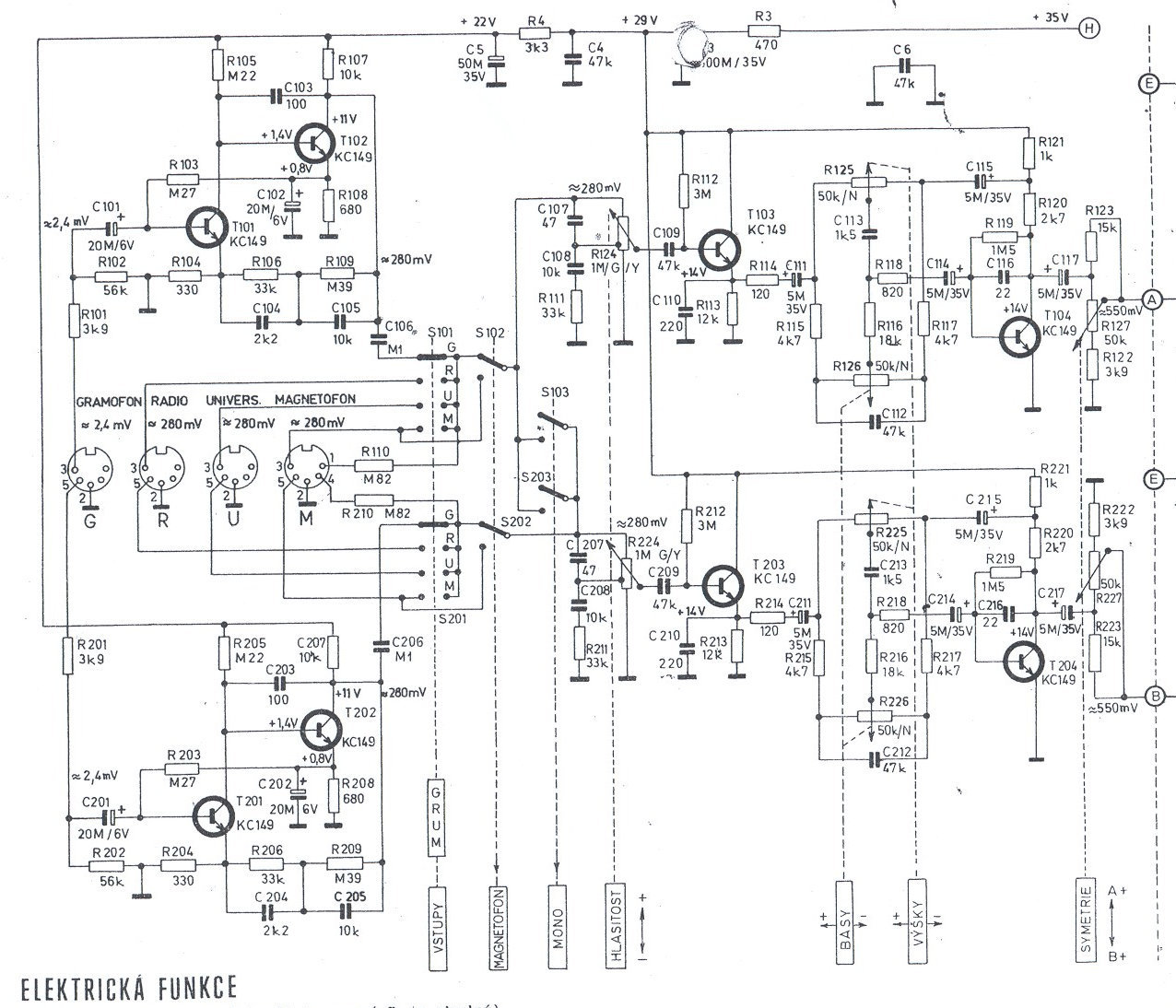

Tady je od něj schéma. To jsem zpětně odvodil z fotky desky Smile

Já našel jen od TW140P. Ono to opravdu slaboproudě třídrátové není. Embarassed Zato je gramoimpotentní. Sad Na papíře to nevypadá složitě. Ovšem že by se mi chtělo (do důchodu času dost, napočítal jsem 3292) zahájit restaurátorštinu zrenovováním předku... Nevím Jak a čím tam ty nápisy dělali? Napadla mě v prvním momentu jen taková šílenost - použít řešení, které se používá u firemních pomalovanců, tj. vozidel, která jsou polepená dle řemeslníka-zadavatele, např. "DERADO - deratizace Novák" apod. Samozřejmě malými písmenky (pokud by něco takovéího šlo provést). Nebo snad nějakými štítky? A lakýra taky nejsem. Embarassed
