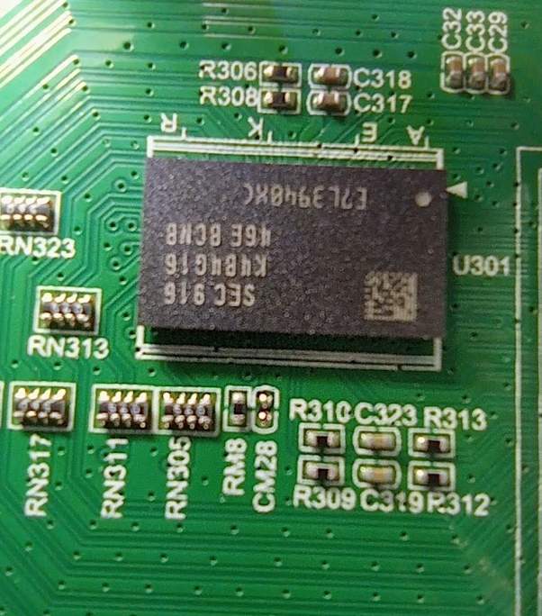

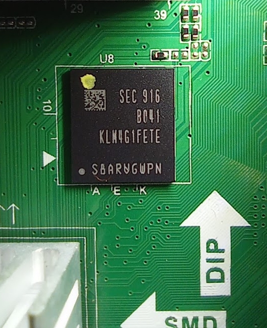

Ano. Kondenzátory podle ESR testeru od pana Zajíce jsou v pořádku. Vypadá to opravdu na tu paměť. Tuším se bude muset vyměnit za novou nově nahranou. To je ta K484G16 nebo K4B4G16? Nebo je tam KLM4G1FETE-B041.Jde to blbě přečíst a Google najde obě. Tím pádem jsem asi v konci, přesto děkuji!

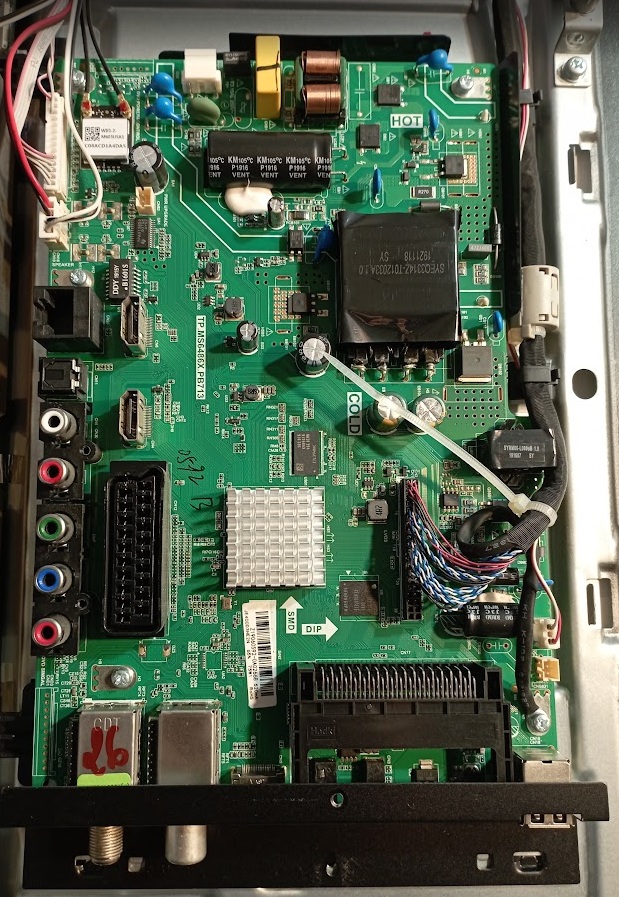

Díky! Na tu elektrodu se podívám. Ještě sem dám obrázky těch pamětí a desky.

skôr zoženieš celú dosku ako pamäť (doporučujem orientovať sa aj podľa typu panela). Skús pamäte ochladiť mraziacim sprejom, ako sa to bude správať.
