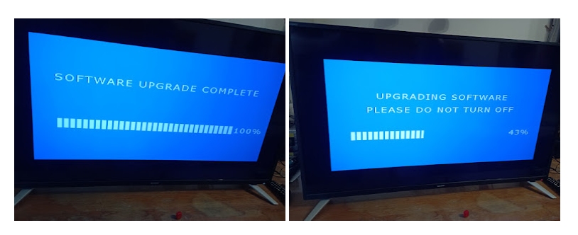

Zkusili jsme se synem ten program z elektrody a nic, ještě jsme zkusili stáhnout jiný podle TV a taky nic.
