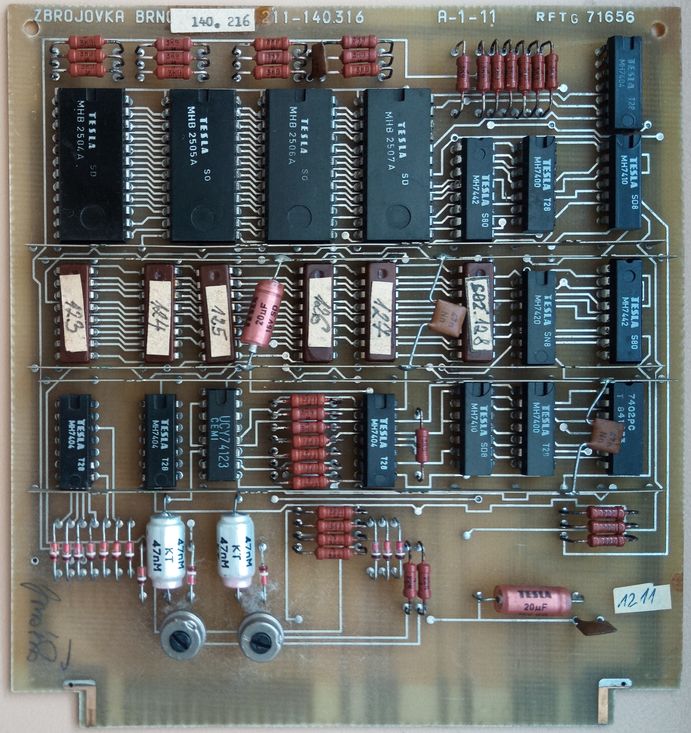

PříspěvekZaslal: st únor 11 2026, 11:05    Předmět: Citovat

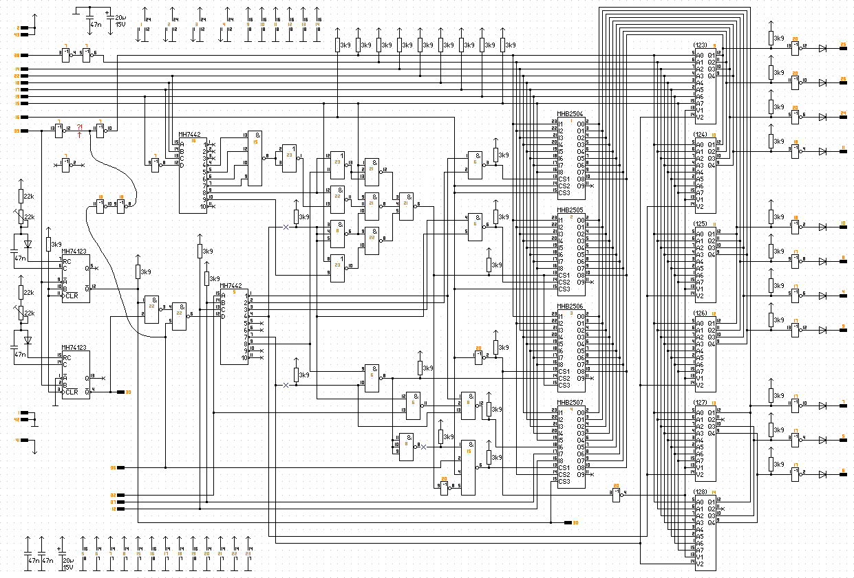

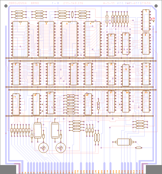

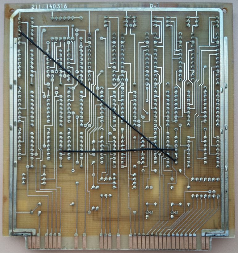

Zbrojovka Brno 140.216 , 211-140.316 , A-1-11 , RFT G 71656
211-140.316 , B-1
Tak teraz neviem, či zbrojovka, alebo RFT. A stále som sa nedozvedel, čo je to za formát zásuvných kariet. Gúgeľ pozná len Eurocard, PCI a ISA. O rozmere 14 x 15 cm ani zmienka. A pritom mám tie karty z rôznych zariadení, takže to akýsi štandard musel byť.
EDIT:
ešte niekoľko kľúčových slov
MHB2504 , MHB2505 , MHB2506 , MHB2507
EDIT2:
Na plošaku, aj v schéme som vyznačil ->?! skrat. Zámer, alebo nedbalosť? Umožňuje MH7404 takto spájať výstupy?

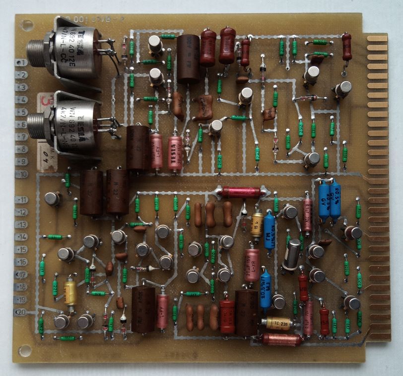

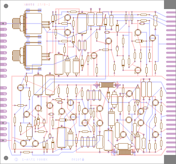

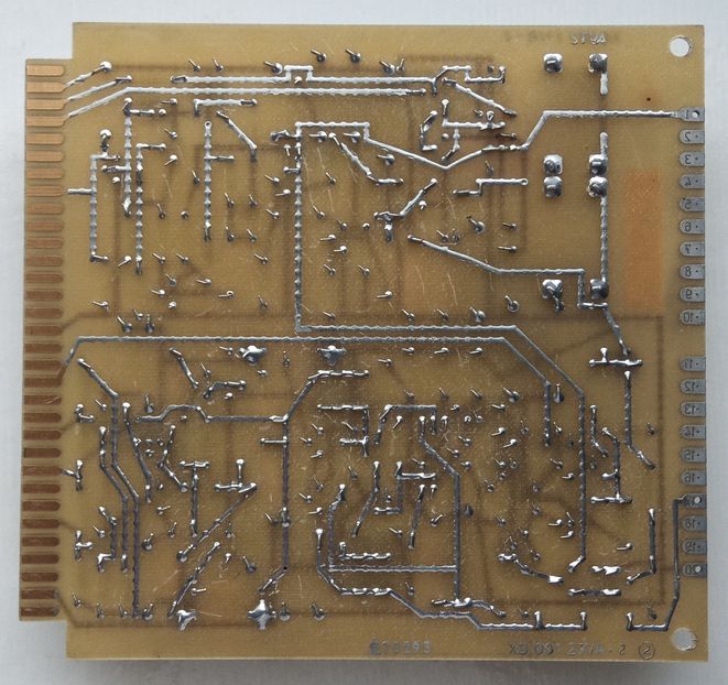

PříspěvekZaslal: ne únor 15 2026, 18:56    Předmět: Citovat
zásuvná karta z počítača
XB001 27/A - 2 STVA ? 70295
XB001 27/B - 2
Neviem, čo to je, ale ten, čo to vymyslel, musel vypiť veľmi veľa kávy. Rolling Eyes
Na sklenené diódy som sa pýtal tu.

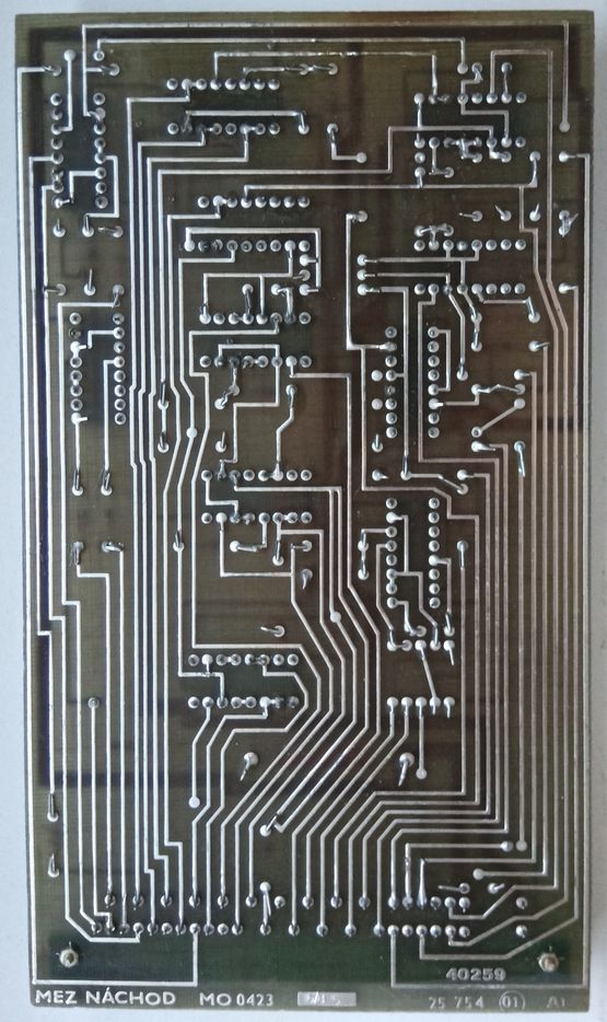

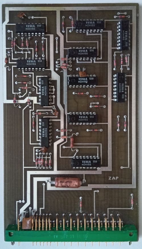

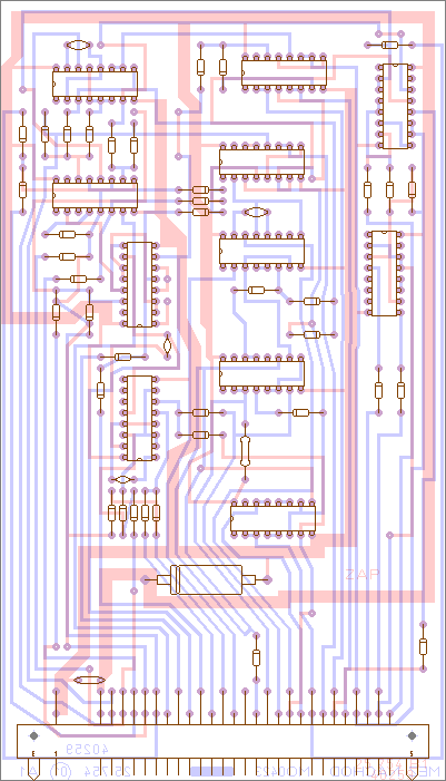

PříspěvekZaslal: so březen 07 2026, 9:36    Předmět: Citovat
MEZ Náchod MO0423
40259
25 754 A1
25 754 B1
ZAP
MZH115S
 Velikost:  91.77 kB
 Zobrazeno:  14 krát
 Velikost:  115.67 kB
 Zobrazeno:  6 krát
 Velikost:  18.16 kB
 Zobrazeno:  10 krát
h_honza
Založen: Feb 01, 2020
Příspěvky: 166
Bydliště: Praha 1
PříspěvekZaslal: ne březen 08 2026, 0:23    Předmět: Citovat
XB001_27 mi hodně připomíná nizkoúrovňové karty řízení mechaniky z páskových jednotek MPM120(T) z Tesly Pardubice. Přes výkonové obvody to řídilo mohutné servomotory cívek s páskou a vakuové přisávání k pohonným kladkám. Data výroby na součástkách ukazují na dobu po roce 1974, a to je na MPM120 možná moc brzo. Tranzistory TR15 ovšem s projektem Tesla 200 souvisí. I podle stylu by to Tesla Pardubice být mohla. Že je to vymyšlené hlavou, se nedivím, v Pardubicích to bylo normální. Mimochodem na tyto desky jsme v provozu nemuseli ani sáhnout, dokonce ani dostavit trimry.
Příspěvky: 6623
PříspěvekZaslal: ne březen 08 2026, 10:59    Předmět: Citovat

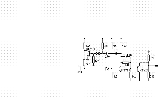

V tom XB001_27 je zaujímavý kondenzátor 39pF oddeľujúci posledný stupeň, ktorý má dosť malý vstupný odpor. Z toho usudzujem, že to spracováva asi dosť vysokú frekvenciu, respektívne krátke impulzy. Asi by tú schému bolo treba ešte nejako upratať, aby bolo na prvý pohľad jasné, na čo slúži a dalo sa v nej ľahko orientovať. Teraz mi však ide hlavne o zdokumentovanie historickej techniky pred tým, než sa jej zbavim.
kynolog07
Založen: Jan 30, 2009
Příspěvky: 88
Bydliště: Prostějov
PříspěvekZaslal: ne březen 08 2026, 11:41    Předmět: Citovat
Naprosto souhlasím se závěry h_honzy. Opravdu se jedná o desku s řízením mechaniky z páskových jednotek MPM120(T) z Tesly Pardubice. A jak dodává, na desky se opravdu v provozu nemuselo ani "šáhnout". A páskových jednotek na sále bylo 8.
