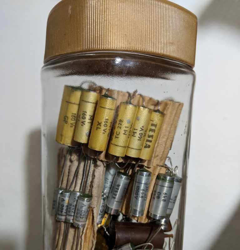

Hnědá hmota TC180 není termoset. Bude to termoplast, dá se krásně tavit. vývody svitku jsou k nohám připájené. Takže je možná i nějaká degradace chemikáliemi z pájení. Také jsou po rozloupnutí kondenzátoru vidět a té hmotě u přívodů vzduchové bubliny.
Ty vlastnosti TC180 budou dané špatným zastříknutím. Třeba se ty svitky dokonce zalévaly nevysušené a vlhkost udělala svoje. I samotná hmota může být hydroskopická.
Krabicové MP (hermeticky uzavřené) i po letech zase tak problematické nebývají.

Co jsem se tak trochu šťoural v kondenzátorech s papírovým dielektrikem tak jsem se dozvěděl zhruba toto: Papír je výborné dielektrikum a jde na něj napařit zinek (výborná věc do odrušovacích kondenzátorů). Jenže má taky spoustu nevýhod. Nerovnoměrnou homogenitu, takže se musí použít dvě vrstvy. Je hydroskopický a kovové ionty migrují papírem což způsobuje svod.
Obecně, i starý nepoužitý papírový kondenzátor může spíše bude špatný aneb bude mít svod kvůli migraci kovových iontů …
Co jsem se díval tak jediné kondenzátory s papírovým dielektrikem, které se dodnes vyrábějí jsou odrušovací, a to kvůli tomu že na něj jde napařit zinek. Aby se využily výborné vlastnosti zinku ale neprojevovali se nectnosti papíru tak se dělají i hybridní kondenzátory aneb druhá papírová vrstva je nahrazena plastovou folií

Zaujímavá debata. Stále som sa nedozvedel, či svoje TC276-279 suším doma zbytočne.

Měl jsem doma zásobu hovňáků/modrých a když jsem je po letech proměřil tak jsem je nakonec všechny vyházel. Všechny měly svody. To stejné, pokud opravuju nějakou starší tesla elektroniku, většinou všechny k.o. některé popraskané a i ty dobré mají svody. I svitky se zelenými boky měly často svody, bylo to tak 50/50. Jediné dobré byly ty sytě svítivě žluté TC208 myslím, ty jsou i po letech většinou ok. Ale tam byla myslím jiná technologie (polyester?).

Tak je změř. Stačí zdroj vyššího napětí a multimetr. Po chvílce na něm musíš mít prakticky 0V.
