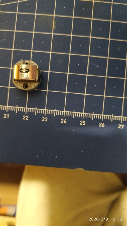

Pamatuju, jak jsem měl kdysi k hlavě ANP935 připojen snímací předzesilovač z radiomagnetofonu AK-21...hrálo to bez problémů, akorát bylo potřeba upravit tu horní časovou konstantu pro rychlost 9,53cm/s.
Taky jsem v kazeťáku M531S použil hlavu ALPS z SM260....najednou to umělo po seřízení předmagnetizace a záznamového proudu i výšky. Laughing

Dnes po nočnej som sa rozhodol vymeniť hlavu. Aj keď som si odfotil kde aký káblik ide. Tak na tej neoriginal hlave boli body pripojenia celkom inak. Tak snáď nebudú prehodenie medzi sebou dva kabliky. To zistím až po výmene nahrávacej, ktorá je originál. Zatiaľ na uši to začalo hrať aj výšky.
Pôvodná hlava, ako odfotiť ako je zodrana, nič moc pri odkeskoch.
