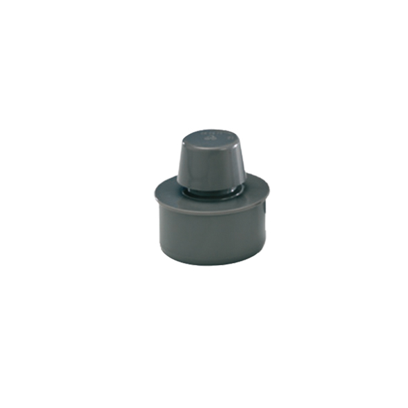

ferdislav
Založen: Aug 15, 2011
Příspěvky: 1419
Bydliště: Mostecko
PříspěvekZaslal: po únor 09 2026, 10:44    Předmět: Citovat
Ono nejde ani tak o odvětrání jako o přisávání vzduchu, ty bazmeky na přisávání se dají doinstalovat.
Když je odpad třeba už zanešený,nebo je velký průtok,tak voda vytvoří špunt a táhne vše za sebou jako píst inj stříkačky.
Příspěvky: 20960
PříspěvekZaslal: po únor 09 2026, 10:54    Předmět: Citovat
Vojín kefalín , čo je to takové odvětrání a s tím přisávání vzduchu ??
ferdislav
Příspěvky: 1419
Bydliště: Mostecko
PříspěvekZaslal: po únor 09 2026, 11:04    Předmět: Citovat
Odvětrání je stále průchozí vývod pro všechny společně,vede z hlavní odpadní
Pokud nestačí nebo není,jsou přisávací bazmeky do interiéru, mají membránu,ven nic nejde ale při odtoku membrána otevře a potrubí přisaje vzduch,tedy ho netáhne z hajzlu nebo syfonu
Starý baráky kde je litina -klasika
