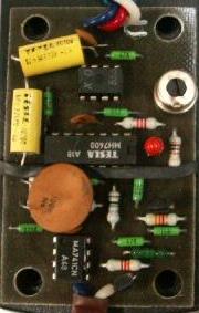

Šlo o zásilky z neon-el a avelektronik. Hledal jsem levnější i dražší jacky. A aby to dávalo smysl (trochu eliminovat cenu dopravy), vzal jsem u obou pár věcí navíc. Trafo "Elektropřístroj", drobné nářadí, DINy do zásoby, kuprextit a malá, intefejsová krabička (viz foto), ze které mě zajímal jen DIN. Využil by někdo MA741CN a RVHPovský NE555?
