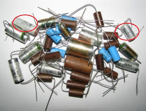

...za nějakou maličkost do osmibitů, či protislužbu, zdejším zasloužilým za odvoz.
Hnědavé (výjimečně) nejsou popraskané. Modré jsou jejich spolehlivější inovace? TC276 snad budou též nepostižené. Do osmibiťáků nejsou, do běžné AV techniky též ne. Tak co s C na vyšší napětí a s relativně nízkými kapacitami. Já žádný lampový stroj opravovat, ani stavět, rozhodně nebudu.

Nezbavuj se jich. Vývody mohou posloužit na drátové propoje třeba při opravách DPS nebo počkej za 20let, uzrají a třeba budou u audiofilů opět v módě. Jinak 68k je docela častá hodnota na blokování napájecích cest v lampových přijímačích.
Příspěvky: 20924
PříspěvekZaslal: ne únor 08 2026, 0:05    Předmět: Citovat
Jo , má to cenu jen tech drátů , je ty dva REW nevyhazuj . Až na ty dva bude mít zbytek svod .

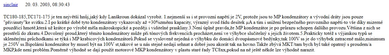

Sinclair napsal(a):
Kondenzátory řady TC276-280 /epoxid. zálivka zboku, stříbrný či nazlátlý štítek/ se měřit ani nemusí, svody nemají nikdy a kapacita neujíždí také. Do nástupu žluťáků to byly nejlepší kondenzátory, co znám. Navíc jsou bezindukční a s přivařenými vývody, klidně i pro pár mV. Hovňáky TC180 už pod 200mV jakéhokoli napětí ztrácejí kapacitu, páč mají vývody jen zarolované. Totéž svinstvo bylo Remix C210, a ještě jedny, otevřené zboku.

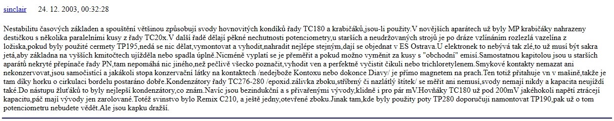

Sinclair napsal(a):
TC180-185,TC171-175 je ten největší hnůj, jaký kdy Lanškroun dokázal vyrobit. 1.nejmenší ss i st provozní napětí je 2V, protože jsou to MP kondenzátory a vývodní dráty jsou pouze "přivinuty" ke svitku.2.I po krátké době tyto kondenzátory vykazovaly až +30%změnu kapacity, výrazný svod řádu desítek µA a tím i snížení bezpečného provozního napětí-to vše díky mizerné pouzdřicí hmotě, která už krátce po výrobě měla mikroskopické a později i viditelné praskliny.

Příspěvky: 20924
PříspěvekZaslal: ne únor 08 2026, 23:09    Předmět: Citovat
Víš úplný ho v no . Já jsem tydle kondy montoval , když byly nový , tos nebyl ani v plánu . Nepotřebuje cizí blitky , já se opírám o svou zkušenost . Sám jsem jich půl kbelíku hodil do popelnice . Mně budeš nějaký kraviny postovat .
Příspěvky: 35112
PříspěvekZaslal: po únor 09 2026, 0:44    Předmět: Citovat
Bořku, on ale cituje Sinclaira, kterej ať si je jakejch chce, mezi (audio)servisákama těžko najdeš člověka s většíma zkušenostma jak s čs., tak dovozovou součástkovou základnou. A protože já sám Leoše osobně znám, dokonce jsem byl i u něj přímo doma, tak musím říct, že v tomhle si rozhodně nic vymejšlet nemusel a úplně stačilo, když popsal co v práci skutečně zažíval.

Příspěvky: 20924
PříspěvekZaslal: po únor 09 2026, 7:01    Předmět: Citovat
Ten maník to používal v TRANZISTOROVÉ!!! technice , kde svod neměřil , já před 50ti lety u lamp . Jestli víš , co to je . Každý kond , který jsem montoval jsem měřil na svod , jinak ho nemělo cenu měnit !!! Ani jsem to nečetl , nepotřebuju to !! Pokud mají sloužit pro lampová zařízení , jsou nepoužitelný !! Všechny tyto typy mi prošly rukama , tak vím , o čem klapu .

TC276 jsou PE kondenzátory, ne papírové, ty svod nemívají. Nepleteš si to s podobně balenými "lepšími" papíráky, které Tesla používala v TV třeba pro řádkový oscilátor?
Příspěvky: 20924
PříspěvekZaslal: po únor 09 2026, 8:15    Předmět: Citovat
Ne , nepletu .
Příspěvky: 20924
PříspěvekZaslal: po únor 09 2026, 8:20    Předmět: Citovat
Bohužel to ještě upřesním , to co je na obr. čsl , to opravdu stojí za prd , jediné dva jsou kvalitní a ty nebyly naše .
jo a ty co jsou modrý , tak byly i zelený a stály za prd taky .

Příspěvky: 8531
PříspěvekZaslal: po únor 09 2026, 8:27    Předmět: Citovat
Modrý, zelený jsou jen jinou barvou balený hovňáky, u těch není co řešit...
Příspěvky: 20924
PříspěvekZaslal: po únor 09 2026, 8:33    Předmět: Citovat
Já jen , že mi také prošly rukama . Měnil jsem směs těchto kondů hrubě přes tisíc osobně . V letech 76-89 jsem generálkoval +-250 lampových radií . Vše jsem měnil a montoval nové , co kupovali tehdá brácha s tátou . Potom i já a desítky kusů jsem nových vyhodil . Pak jsem se dal do nákupu různě bokem a zlepšilo se to . Alespoň z NDR a hungaro . KAŽDÝ kond jsem před namontováním měřil na svod .
Příspěvky: 35112
PříspěvekZaslal: po únor 09 2026, 8:36    Předmět: Citovat
Jenomže ta modrá už není stejnej navlhavej a praskající bakelit nebo kýho vejra je ten hovňákovej termoset na TC180/181, ale je to termoplast - ty kondíky sice jsou MP, ale obal mají mnohem kvalitnější. A ty z čirý fólie se zeleným čelem jsou polytereftaláty, s růžově zastříknutým jsou buď dederóni TGL, nebo uhrové.
Příspěvky: 20924
PříspěvekZaslal: po únor 09 2026, 8:38    Předmět: Citovat
Běž na procházku a neplácej . Je šumák z čeho jsou , ale že stojej za prd .
