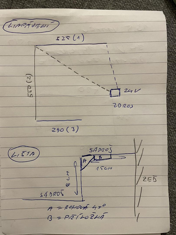

Ahoj, byl jsem dneska delat na baraku, tak par doplnujicich informaci.
Celkova delka pasku cca 13,5 metru.
Pouzil bych pasek 24V 14,4w/m, ktery se prodava o delce 5m.
Pasek na zed 1 - 520 cm
Pasek na zed 2 - 550 cm
Pasek na zed 3 - 290 cm
Napajec bych pouzil 24V 75w.
Mel bych par otazek, kde bych rad poprosil o radu:
- Bude mi stacit tenhle zdroj na celou delku 13,5 metru?
- Bude lepsi napajet dva pasky napriklad ten na zdi 1 a 2 a k tomu na zdi 2 pripojit ten na zdi 3? (na nakresu, nakresleno prerusovanou carou)
- stran hlinikove listy do ktere paska prijde. Budu mit podle zdi sparu cca 15 cm abych do ni mohl zapustit lyzinu na zaclony a do ni bych rad pasku umistil. Je podle vaseho nazoru lepsi pouzit rohovou listu (druhy nakres, varianta A), takze paska pod uhlem 45 stupnu osvetluje zed, nebo dat jen priloznou lisu ( na nakresu varianta B), takze paska by svitila primo smerem folu na zem?
Diky za nazory, zkusenosti a radu.

PříspěvekZaslal: ne únor 08 2026, 11:40    Předmět: Citovat
1. Zdroj 24V 75W? trochu málo ! Pásek 14W/m * 13,5m = cca 190W. Plus rezerva, tudíž alespoň 250W !!!
2. Natažení pomocných kabelů nebude na závadu, alespoň se příkon rozloží.
3. Řádící RGB(W) jednotka na DO (IR/RF) též musí bý dimenzovaná dostatečně. Ta z odkazu by měla stačit, má 8A na kanál.

K tym otazkam na mna:
je lepsie mat jeden velky zdroj (ma vyssiu ucinnost) a potom len ovladace k jednotlivym pasom.
napajanie bolo myslene, tak ako pisal workhard. Jeden privod a kazdych par m len napajkovat odborcku na pas - ten kludne moze byt vcelku. Ide tam len o to, aby sa prud rozlozil na pas a nemusel cely prikon pasu ist na zaciatku po tych tenkych cestickach v pase, ale pekne kablom.
