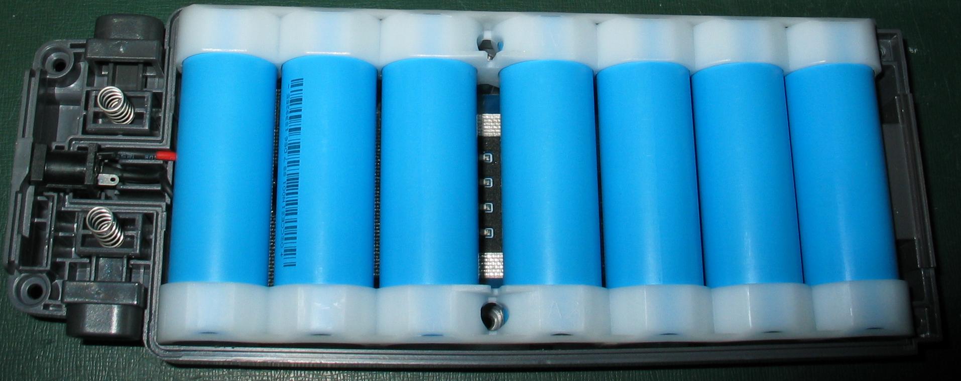

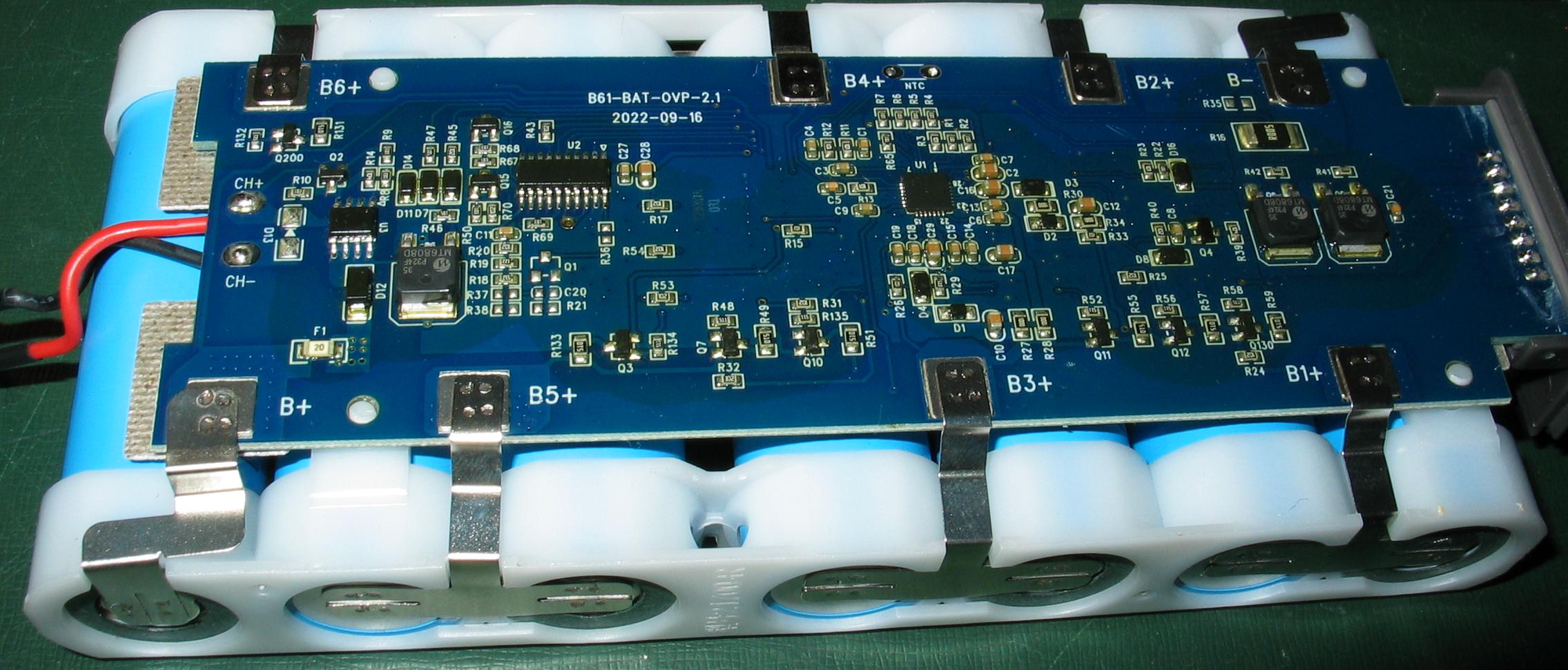

Jj, to je problem rady akupacku, i treba Parkside baterek z lidlu...
Nejhorsi je, kdyz to po takovem rozbalancovani naky "chytry" cip odstavi uplne (nekdy i prepali nevratnou pojistku) a nepomuze ani dobiti - je treba resetovat cip...
Založen: Mar 21, 2006 Příspěvky: 37142 Bydliště: Bratislava
Zaslal: ne únor 08 2026, 10:36 Předmět:
Tu je tiez nejaky procesor, ale typ neviem - je zalakovane a nechcem to oskrabavat. Jednym vyvodom komunikuje s hlavnym procesorom - na displeji ukazuje stav baterie este presnejsie a vraj dokaze zobrazit aj rozne chyby nabijania. Prepalovaciu poistku nema, snad ani permanentne blokovanie.
[edit]
Nabija to asi pokym nejaky clanok nedosiahne 4,1V. Vtedy ostanu svietit vsetky LED a po chvili zhasnu. Vtedy sa nabijanie nevypne uplne, ale do clankov to pusta nejake pulzy. Snad na vyrovnanie.
Založen: Aug 02, 2009 Příspěvky: 1716 Bydliště: Praha
Zaslal: po únor 09 2026, 0:17 Předmět:
Predloni sem reverzoval ten parkside aku, byla tu o tom rec v jinem vlakne, a ten nema ani balancing, jen ochranu, ktera to odpoji pri dosazeni Umax na prvnim clanku, takze ostatni se nedobijou naplno a casem se to rozbalancuje...
