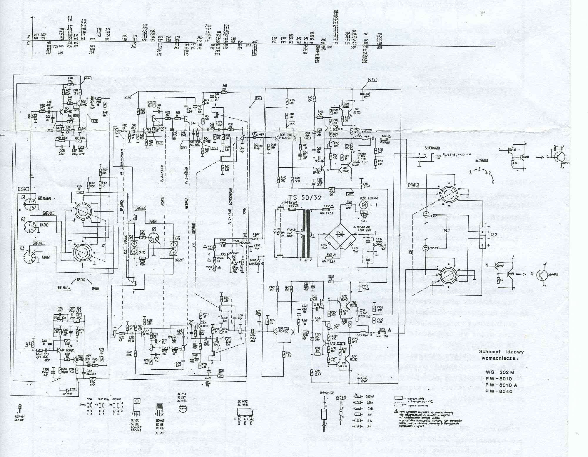

Zdravím,
získal jsem tento zesilovač s proraženým koncem v jednom kanále. Dával jsem tam do obou kanálů BD911/912 + BD139/140 a také odpory 4R7 paralelně k výstupním cívkám a nastavení klid. proudu. Měnil jsem také elyty.
Problém je, že na výstupu zesilovače je brum z gretzu 100Hz (ne 50Hz) malé úrovně cca 10mV i při odpojení předzesilovače. Slabě je to slyšet v připojeném repro. S přidáním hlasitosti kdy roste šum se zvýší také nepatrně brum.
Jeto vlastnost zesilovače?
Díky za odpověď.

Zkus očuchat osciloskopem výstup zdroje. Na jednom rádiu mně takhle dráždily kondenzátory paralelně k diodám v můstku. Na externí zdroj bylo ticho.

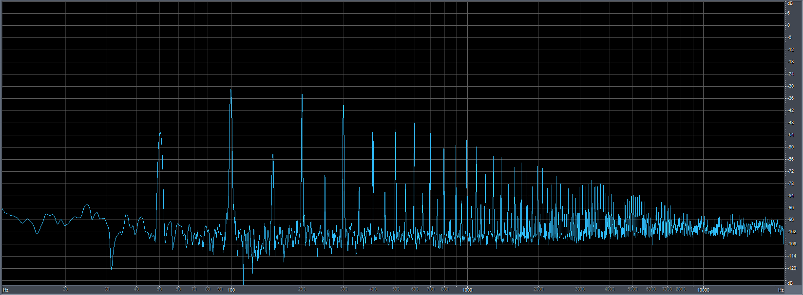

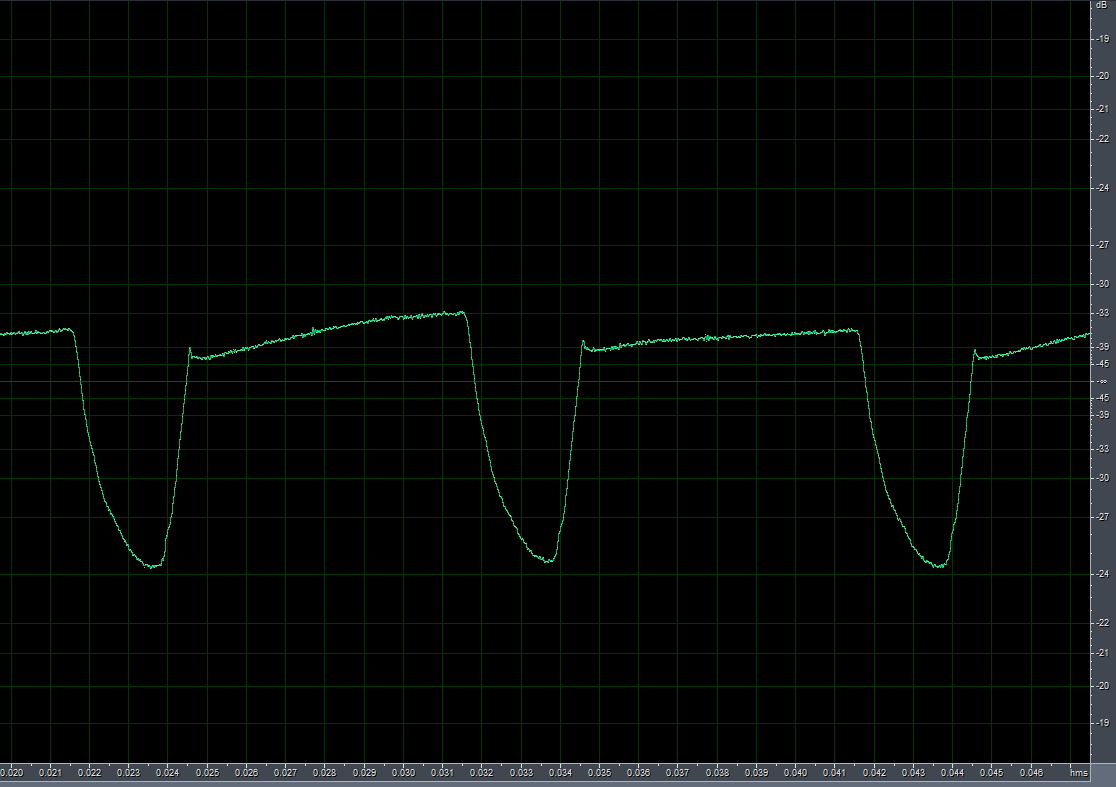

PříspěvekZaslal: so únor 07 2026, 21:01    Předmět: Citovat
Asi 15mVpp
Jak to vypadá frekvenčně - amplitudově.
Měřeno pomocí Tascam rekordéru.

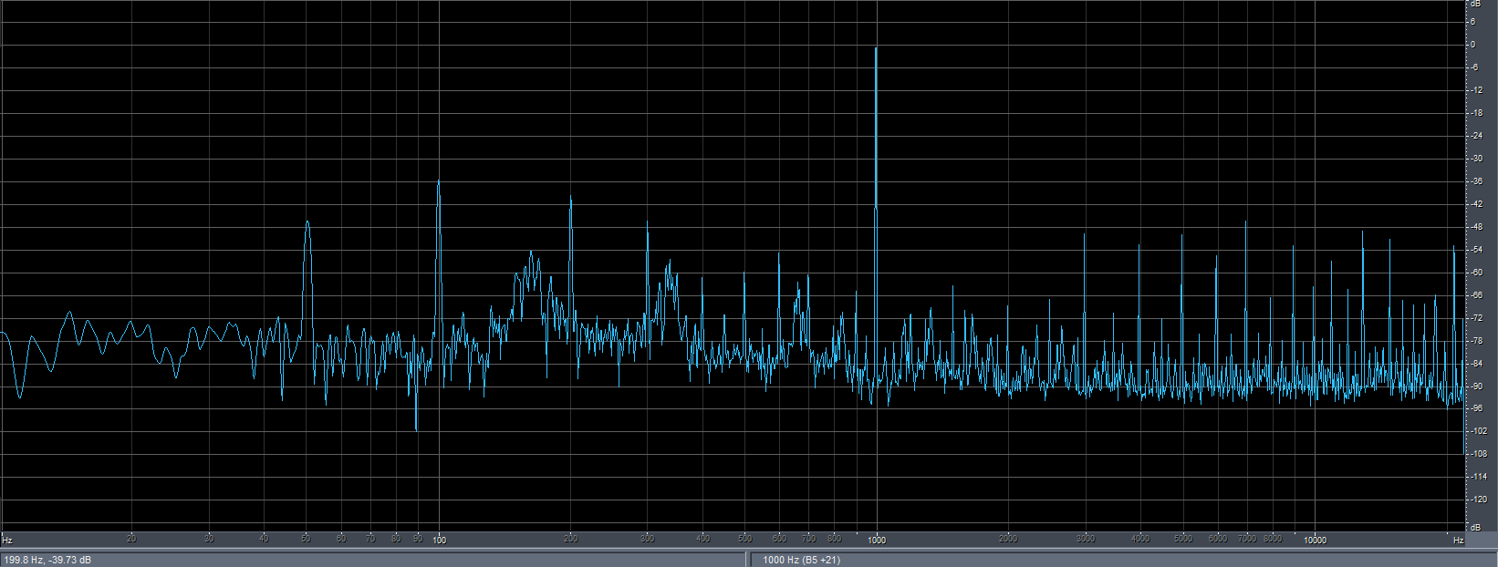

Přidal jsem ještě tón 1kHz

PříspěvekZaslal: ne únor 08 2026, 22:42    Předmět: Citovat
Jestli je ta vertikální stupnice pravdivá, tak odstup některých kmitočtů jen 35-40dB oproti 1kHz je opravdu závada (a ani ten zbytek spektra není nic hezkého). Teď ji jen najít. Přeji hodně štěstí při hledání.
