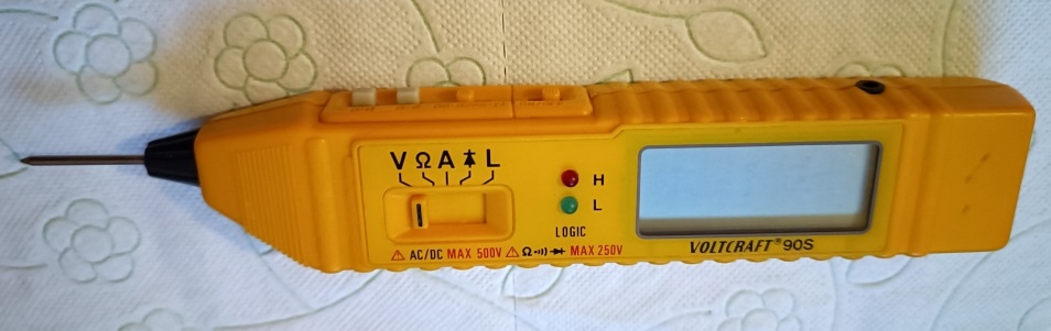

PříspěvekZaslal: st únor 04 2026, 21:59    Předmět: Citovat
Mám jí v šuplíku. Laughing

Ten žlutý 90S byl nejlepší

Není k tomu Voltcraftu 90S někde k vidění schéma a výkres plošného spoje ???
(Na ElektroTanya mají jenom datasheet toho NJU9207F.)
(Nemusí mít platnou revizi.)

V Goldstaru (tedy jestli to bylo stejný, na pohled to tak vypadalo) byl na desce flusanec a kolem toho pár součástek. Někdo mi ho donesl koncem devadesátek vyhulenej, nic se s tím nedalo dělat, totální mrtvola.

Ten můj má obdélníkové pouzdro QFP s 80 vývody tvaru "racčích křídel".
Viz.: https://www.radiomuseum.org/r/conrad_digital_multimeter_90s.html
(Ještě pro upřesnění, zepředu má natištěno "Mastech 3211D", ale zevnitř, v prostoru pro připojení mínusového vodiče, má vylisováno "VC-90".)
