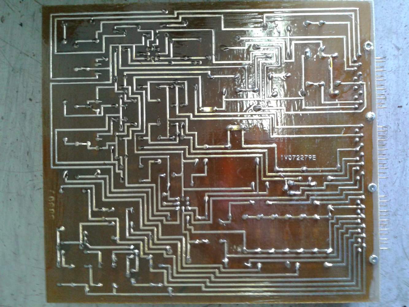

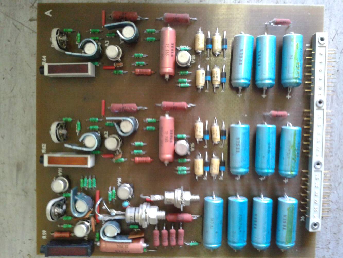

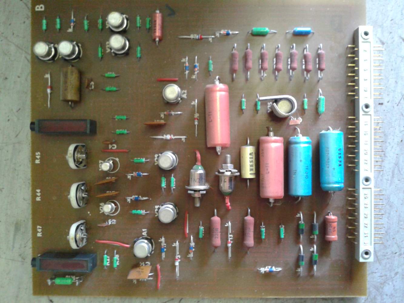

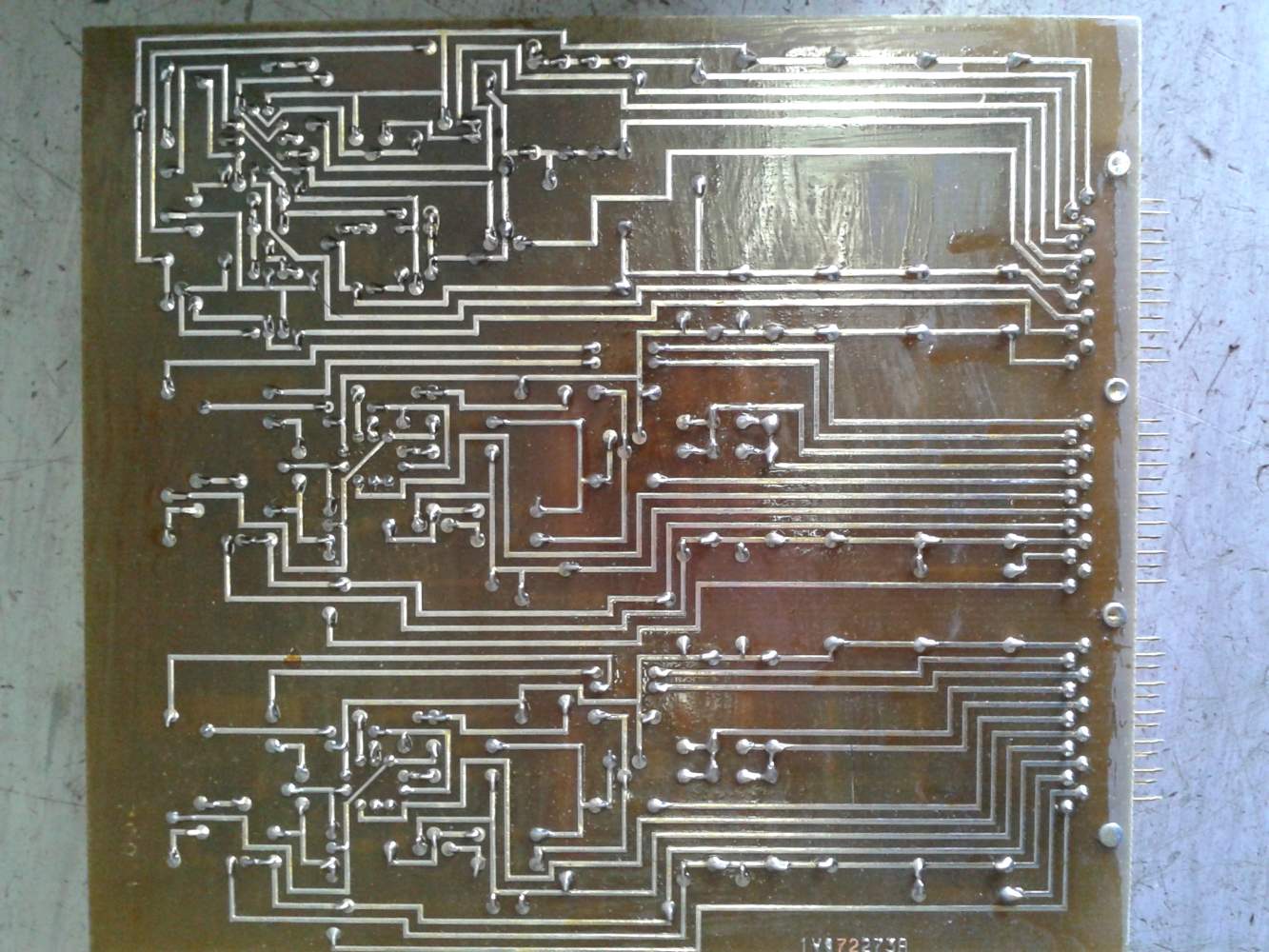

Nemáte náhodou někdo fotku, nebo sken plošných spojů z některého tohoto zdroje ? Jenom ty zásuvné desky a stačí strana spojů. Díky za snahu

Tady to je - je to z AUL210, ofotil jsem pro jistotu obě strany, je to focené mobilem a trochu zmenšené - můžu někam poslat i originální 2560x1920 fotky, ale moc ostré to fakt není.
Deska A - strana součástek

Deska A - strana spojů

Deska B - strana součástek

Deska B - strana spojů
