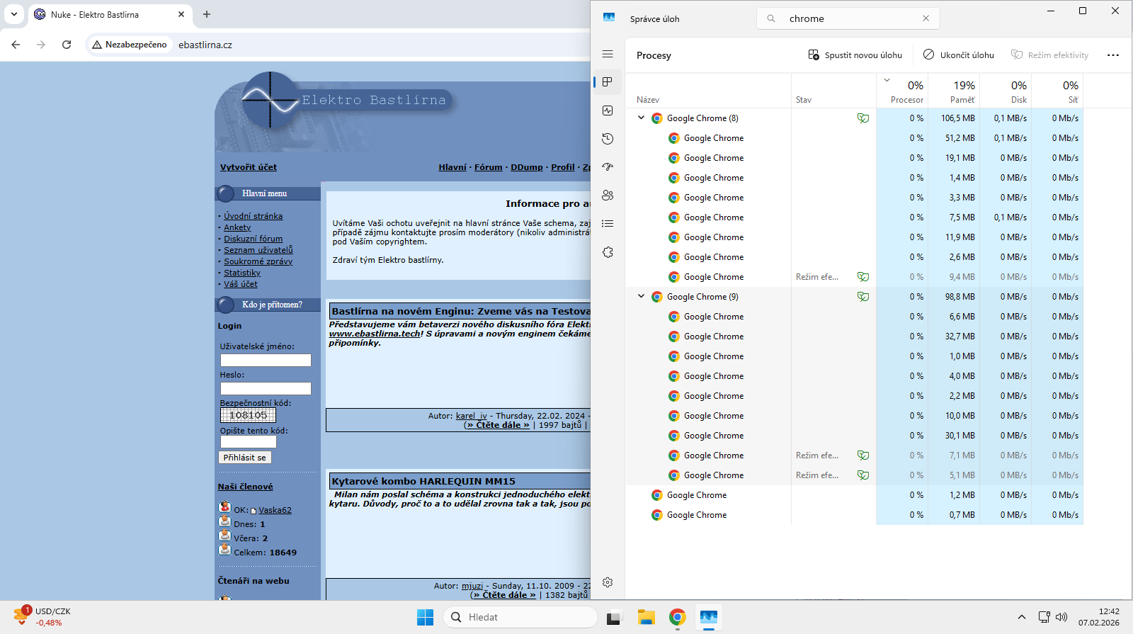

Edit: Stačí se podívat, kolik má prohlížeč otevřených podprocesů s jedním otevřeným oknem, u mě jich je 18 s nulovým vytížením sítě. Takové blbosti by potom musel řešit každý.
Takhle vypadá pokus o 100 spojení (plnou rychlostí) přes iperf3, kdy kilový ping je kolem 90 ms.

Dodej tady výpisy z té speciální služby, jak se v sysmanu objevují chyby a tys musel jít do speciální Windows operace.
Edit:
- Šéfe pojďte se na něco podívat, to jste ještě neviděl. Dívejte na ten nenažraný Chrome
- Myslíš DukuNuku, že je to problém, když nemá žádnou zátěž
- Jsem si 100% jistý, že tam neprojde ani ping, ale za odměnu ten Chrome sejmu a vydoluju z toho procento paměti navíc. Potom to budu všude publikovat, jak jsem dobrý
- Tak jo, ještě že tě máme
