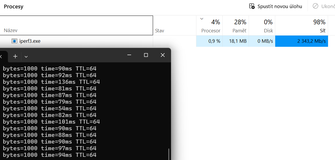

@novak: ano, s tím se běžně potkáváme. Nicméně aktualizace jdou přes náš wsus, takže pokud víme, co je problémové, zakazujem to. A jestli považuješ za předvádění se zajištění bezproblémového provozu, pak ano, pak se předvádíme. Ale spíš to bude jen o tom, že nevíš o čem mluvíš. A nejde o paměť - psal jsem výše: "problém je, že když je spuštěno více těchto procesů, tak to brzdí síťovou komunikaci. A to až tak, že projde jen jeden ping ze čtyř. Zjevně se to snaží připojit na internet, ale zbytečně, toto pc internetové připojení vůbec nemá. A tohle je nežádoucí."

ako sa prejavuje to, ze nema internet? Vsimol som si, ze niektore firewally nechavaju otvorene spojenie az kym sa neukonci na timeout. A to zabija siet. Tie lepsie rovno seknu spojenie a to je pre sw signal, ze je mimo internet a siet sa potom nezahlcuje cakajucimi spojeniami a novymi pokusmi
Vždyť na tom screenshotu máš síť 0%. Jestli se ti ztrácejí pingy, tak hledej jinde, než na tom PC.

Zase - nevíš o čem mluvíš. Celé se to chová tak, že vypadávají pingy. Pokud se pokusím přihlásit na RDP jako admin, nejde to. Lze se přihlásit na výchozího (přihlášeného) uživatele, Ctrl+Shift+Esc, řekne si to o heslo, zobrazí taskmgr. A síťový provoz ustane. proč netuším, zase nějaká fligna woken.
Každopádně již je ošetřeno, bez edgewebview to chodí bez problémů. Takže nebudeme vymýšlet problémy, kde nejsou. Podobně se to chovalo, když se spouštěl "pomocník uživatele pro přihlašování k mrkvošrot účtu". Taky zbytečnej krám.
@pocitujlasku: FW je esetí, k tomu nemám přístup. Můžu jen upřesnit, že jsou tam povolené určité porty, které jsou nutné pro komunikaci s ostatními pc. Jinak wokna se chovají tak, že když si jedním procesem nesáhnou, tak spouští další a další stejný proces. Tohle se třeba děje, když je vypnut wsus server. Komunikaci "ven" zahazuje proxy.

eset, jasne. s nim som mal volakedy skusenosti, ze blokoval tak, ako som pisal. program sa donekonecna pripajal, lebo sa to tvarilo ako funkcne spojenie a stale cakal na odpoved.
josef_novak: tu nejde o to, ze vytazuje siet naplno, ale to, ze tam ma vela otvorenych spojeni, ktore postupne zahlcuju siet, aj ked neprenasaju ziadne data. A tie windows nezobrazuje vo vytazeni siete, tam ukazuje len prenasane udaje.
Keby si dal netstat, tak tam bude mat stovky aktivnych spojeni.

Kolik spojení je moc? Jestli 50-100 spojení přehltí tu vaši síť, tak opět napíšu to samé, hledej problém jinde než na tom PC. Na screenshotu máš 15 spojení bez žádného datového provozu.
Když mi na serveru/routeru jede stahování 200-300 vláken při 500-1000 Mb/s, tak v místní síti to ani nepoznám, když si prohlížím stránky.

10-15 spojeni? ako vies? jedna komponenta moze mat vytvorenych aj desiatky dalsich spojeni. A je rozdiel, ci mas aktivne spojenia, alebo zombie. Si uvedom, ze ono sa to stale snazi pripojit a vytvara nove a nove spojenia. A tie, ktore sa po case ukoncia, este isty cas ostavaju aktivne v systeme. Takze realne tam o par minut moze mat tisicky neaktivnych spojeni, ktore spotrebuvaju zdroje. Par rokov som riesil sietarinu a taketo pripady som riesil casto. proste sa zahltil buffer na sietovke a vsetky nove spojenia cakali vo fronte. Preto mu aj vypadava ping, lebo kym sa dostane na rad, tak vyprsi casovy limit.

Ty víš odkud, kolik tam má spojení?
Běžná LAN karta zvládá bez problému 50 tis. TCP spojení za sekundu, při 100 tis. už trochu funí, při 500 tis. hodně zatíží CPU a při miliónu se objevují dropy a latence jde do kytek.
Vychází to, že tam má tam milión spojení se 7% vytížením CPU a bez datového provozu. Trochu úsměvné.
Edit: Stačí se podívat, kolik má prohlížeč otevřených podprocesů s jedním otevřeným oknem, u mě jich je 18 s nulovým vytížením sítě. Takové blbosti by potom musel řešit každý.
Takhle vypadá pokus o 100 spojení (plnou rychlostí) přes iperf3, kdy kilový ping je kolem 90 ms.
