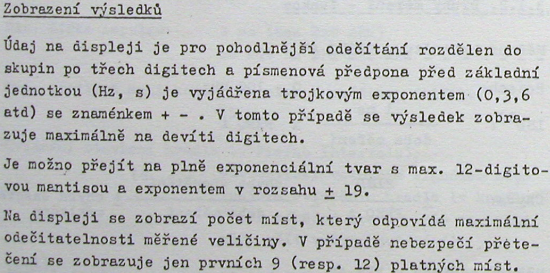

Je tady někdo kdo ho má doma, nebo ho dobře zná? Jedná se mě o konzultaci zobrazení počtu míst na displeji. Díky.

Dík. Mě normálně funguje. Párkrát jsem tam opravoval "klasiku" Wink . Jedná se mě o to, že nejsem schopen zobrazit 2 poslední místa před exponentem. Jestli to je chyba, nebo je to normální.

Přístroj sice nemám, ale v návodu je napsáno:

Otkundes napsal(a):
Přístroj sice nemám, ale v návodu je napsáno: BM642.png
Kdo šetří...
Zobrazení výsledků
Údaj na displeji je pro pohodlnější odečítání rozdělen do skupin
po třech digitech a písmenová předpona před základní
jednotkou (Hz, s) je vyjádřena trojkovým exponentem (0,3,6 atd)
se znaménkem + - . V tomto případě se výsledek zobrazuje
maximálně na devíti digitech.
Je možno přejít na plně exponenciální tvar s max. 12-digitovou
mantisou a exponentem v rozsahu ± 19.
Na displeji se zobrazí počet míst, který odpovídá maximální
odečitatelnosti měřené veličiny. V případě nebezpečí přetečení
se zobrazuje jen prvních 9 (resp. 12) platných míst.
