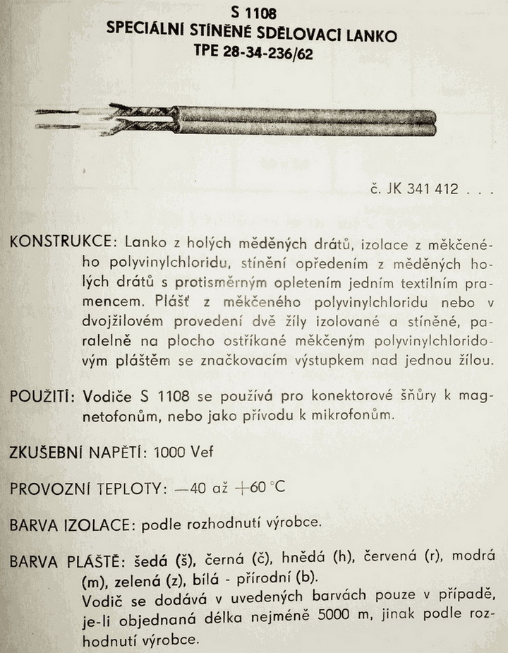

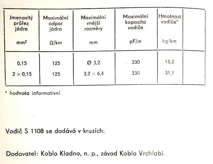

Jestli je řeč o šňůře jako na obrázku dole, tak ty dělali v Kablu Vrchlabí. A když je později "vylepšili" tím, že část Cu drátků v opletení nahradili bavlnou, tak to opravdu "nemělo chybu" - dělalo se s tím dost blbě. Pár metrů bych někde měl mít - jenom vědět, kde.

Že jde o S1108, jsem včera dohledal téžžž. Toto provedení je ovšem osmičkové, což je při výrobě šnůry DIN -> 2×cinch (2× mono jack, apod.) vhodnější, než provedení "do oválu", které se ovšem zase více hodí ke zmíněnému jacku 2WK45909. Oválná dvoulinka je přírodažel nejméně dostupná (či spíše skoro vůbec).

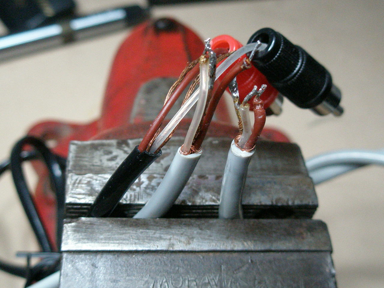

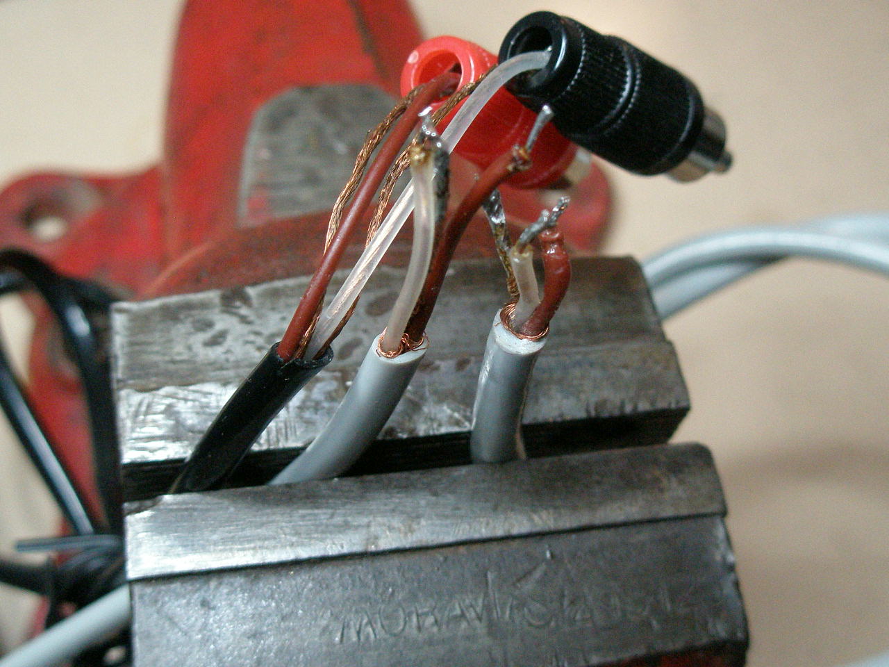

A ještě jsem se nyní přinutil k tomu, abych sáhnul do šuplíku, a nafotil Ti tři varianty provedení. Vlevo černý oválek (od gramofonů), uprostřed je zřejmě ta šedá oválná, co po ní toužíš, a vpravo je kupodivu i kulaté provedení vnější izolace Wink
Vašek

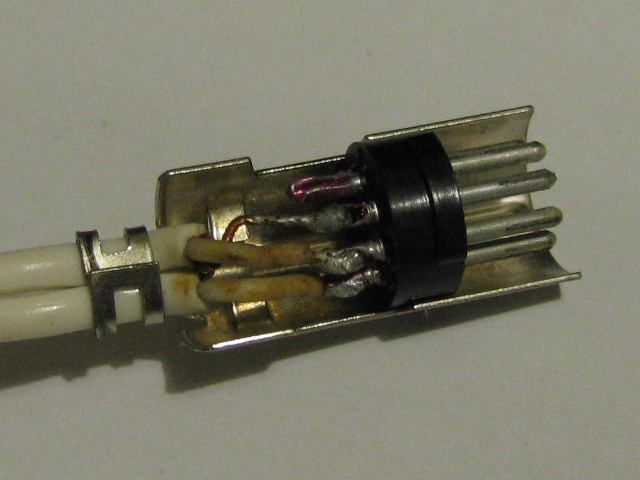

Ano, to je vono! Černá šnůra je pro 2WK45903 ta nej, šedá je macatejší, takže by možná měla problém, aby se protáhla plastem onoho 2WK... a kulatá vypadá taky dobře. Všechny se ale hodí jen pro spojení "2WK" na obou koncích, či DIN-DIN, DIN-2WK a možná i XLR, což ale není konečník k domácím strojům. Z principu se nehodí pro spojení DIN-2×jack (cinch), anžto pak to vypadá, jako na foto. Pokud je zapotřebí šnůra ke gramo, tak k NC470 a NC500 jedině černou, se šedou to nevypadá hezky.
S moučnatostí, horší oddělitelností izolace a onoho červeného provázku (u šnůr z 80. let), se dá úspěně poprat, jde o trpělivost (nespěchat).

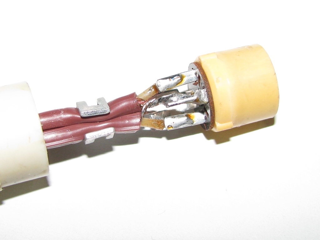

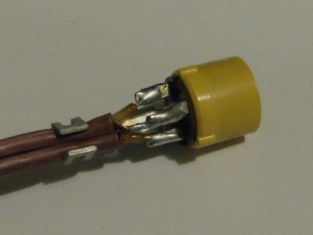

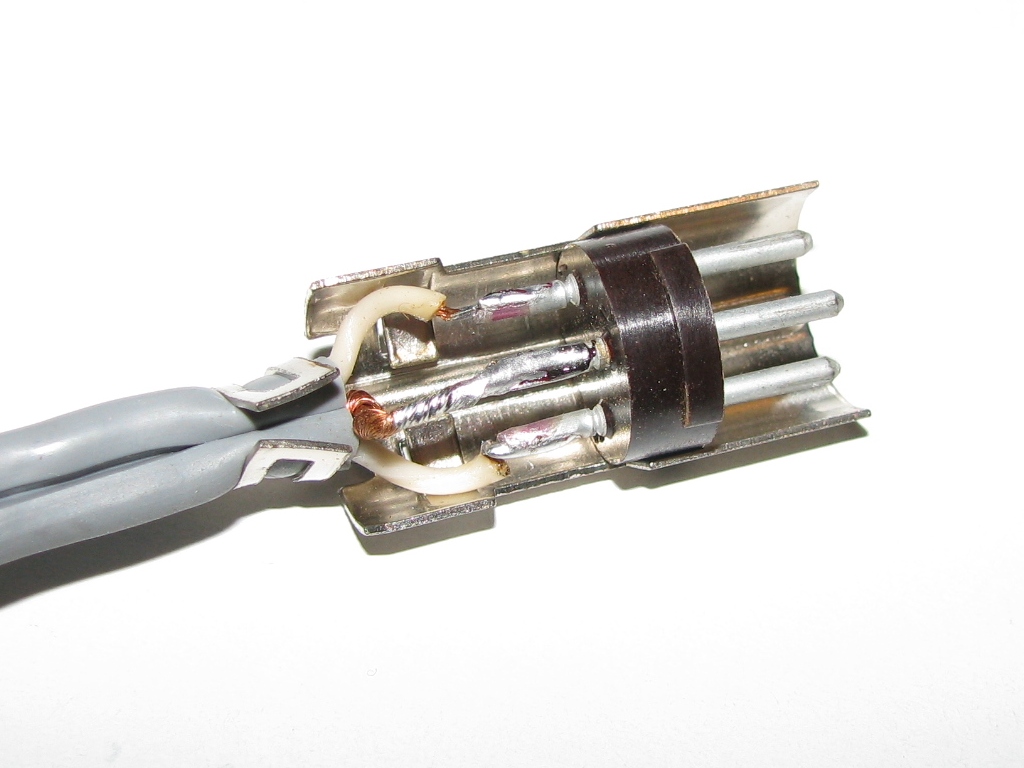

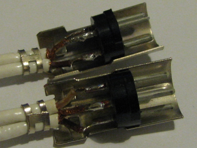

Provádím inventuru kabeláže, abych k Didaktikovi vyrobil to "nejlepší", avšak ne materiálově nejvzácnější. Very Happy Pro zajímavost jsem nafotil pár továrně vyhotovených šnůr, chtěl jsem se přesvědčit, jak to v sériovce vypadalo s kvalitou (jednotností) fabricky pájených DINů. Vcelku slušně, až na ten stereoDIN (ovšem možná to ale není originál, ale někdo se v něm už repal). Fascinují mě ty nejstarší celoplastové DINy, zejména svým gumovým zakončením a použitím vnitřního válcového stínění, které barvou zdálky připomíná prádelní hrnec.
Musel jsem improvizovat, proto jsou některá fota s bleskem a jiná bez. Svorky konce bužírek (neumím najít přesný termín) starších DINů jsou slisované "do trojúhelníka" a mírně trápí izolací kabelu, řekl bych. Ty novější do C zase nejsou slisované rovně, souměrně a bez přesahů, jako jsem se o to snažil při opravě zdroje k Didaktiku M.
