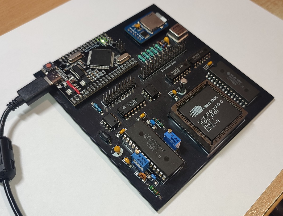

Mám bastl s Arduinom, ktorý na jednom plošáku obsahuje pokusne rozbehaný radič harddiskov. Prehistorických, MFM. Sú tam dva hlavné čipy; jeden je sekvencer (nepodstatný) a ten druhý synchronizátor dát. Obidva vytiahnuté zo starej ISA karty. Prezrel som im datasheety, zistil, že sa dajú "programovať", tak reku vyskúšam ich. Fungujú. Som schopný pracovať s dinosaurami ktoré boli sformátované na radičoch Westen Digital, OMTI a podobne. /Je mi jasné, že univerzálnejší radič/emulátor už niekto vyvinul predo mnou - beriem to ako výzvu zo "šuflíkových" súčiastok./
A teraz kameň úrazu, kde to nefunguje, a kde by som to chcel vyriešiť.
Použitý dekodér/synchronizátor MFM dát je Silicon Systems 32D534.

No, doma tu mám akútny nedostatok presných trimrov... budem musieť spraviť ten 1FS DETECT a IREF dolaďovateľný. Zatiaľ sú tam odpory pre "typical application" pre 5Mbps dátový tok.
Či si tým pomôžem neviem - ale iné mi nenapadá. Toť:

VCOIN je spojený nakrátko s PDOUT; proti zemi je tam RC článok. Filter fázového závesu a zaujímavá matematika. Dosť možné, že by som to čítanie po zasynchronizovaní porušil - keď niečomu nie úplne rozumiem, používam odporúčané hodnoty Very Happy
Ale dáva zmysel to, čo píšeš - umelo injektovať jedničky tam, kde sa predpokladá tá nulová tolerančná medzera a časovač vysadiť, kde sa predpokladá preambula - či po zasynchronizovaní, už keď sa čítajú bajty.
Bude tam trocha problém zistiť stav, kedy je RGATE aktívna, ale separator ešte neni zasynchronizovaný (neni tam na to navonok vyvedený signál). Arduino v nejakej čakacej slučke je na to pomalé, no a sekvencer mi ponúka až jednu jedinú z tých kvanta nôh pre "generické" použitie.
Druhá vec bude "narušiť" ten MFM datastream (na pár sto ns ho invertovať?); keďže databit 1 môže byť kľudne logická 0 alebo logická 1... v závislosti od toho, aký bit bol predošlý (a či vyžaduje hodinový bit.) Uf.

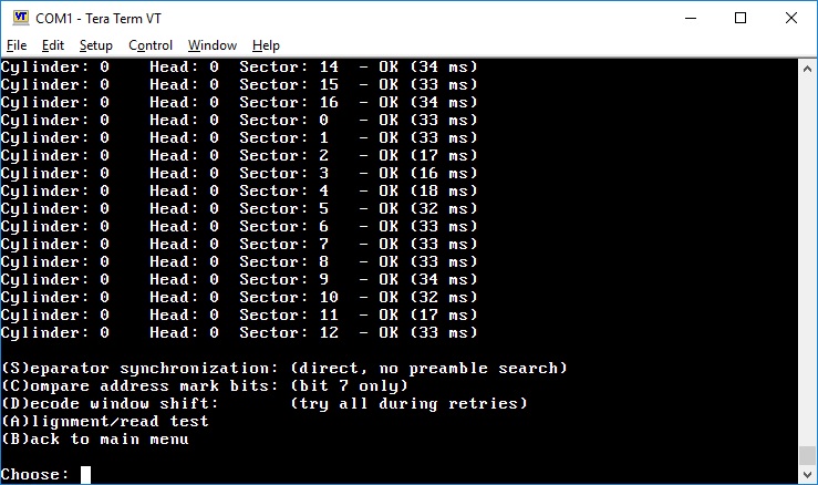

Zatial som pre odpory pre 1FS a IREF hodil trimre na "doladenie", a do menu spravil "debug" kde to číta stopu do aleluja a porovnáva časy.
Možno... to pôjde zladiť takto. Keďže ten IREF ovplyvňuje celý čítací oscilátor - chvalabohu nie ten zápisový.

Späť k disku: prepísal som komplet jednu stopu nulami. Bez sektorov a dátových polí, bez adresných značiek, iba samé nuly - ako nekonečne dlhá nulová preambula, aby sa ten "input counter" mohol resetovať furt. Neviem, či k tomu ozaj dochádza, signál na to nemám, verím, že to tak je. Viera hory prenáša.
Zapnul Auto sync mode; povesil škopík na VCOIN. Je tam nemenná úroveň +1,7V so zvlnením okolo 100mV. Ditto u Direct sync. READ GATE (RG) celý čas zapnutý a nemenný.
