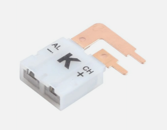

nepsal jsem o termistoru, psal jsem o konektorech. Omega je stále vyrábí a asi dobře vědí proč. Krom toho jsou konektory odlišné pro různé druhy termočlánků.
Za další, není to samec, ale samička, má dvě dírky do kterých se zastrkuje konektor s termočlánkem.
Číňani z úsporných důvodů u pajců regulátorů Omega jejich pajc vylepšili ("zlevnili") a místo konektoru mají pochromovaný šroubky, Regulátor pak ukazuje teplotu posunutou o několik ˚C.
Následující obrázky ukazují SAMIČKY (mají dírky) konektorů pro termočlánky od Omega. Liší se materiálem kontaktů pro různé typy. Very Happy Mimochodem, ceny termočlánkových konektorů (samiček) od Omega nejsou žádná láce. Pochromovaný šroubky jsou výrazně levnější. Mám konektory pro K-, U-, a J- termočlánky. Některý nastojato, jiné naležato. Můžu nafotit další, pokud je libo.
Omega K-termočlánkový konektor - samička do PCB

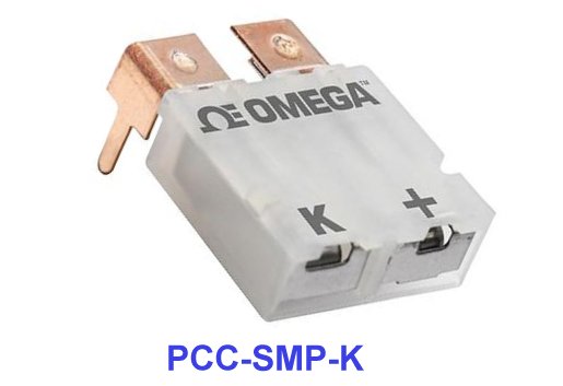

PříspěvekZaslal: pá únor 06 2026, 1:09    Předmět: Citovat
ještě jeden OMEGA K-termočlánkový konektor SAMIČKA do plošňáku. Typ je na fotce. Tyto se používají nejčastěji.
Odkaz na datasheet: https://assets.omega.com/spec/PCC-OST-SMP_spec.pdf
Datasheet si stahni a ulož, aby jsi byl informován.
