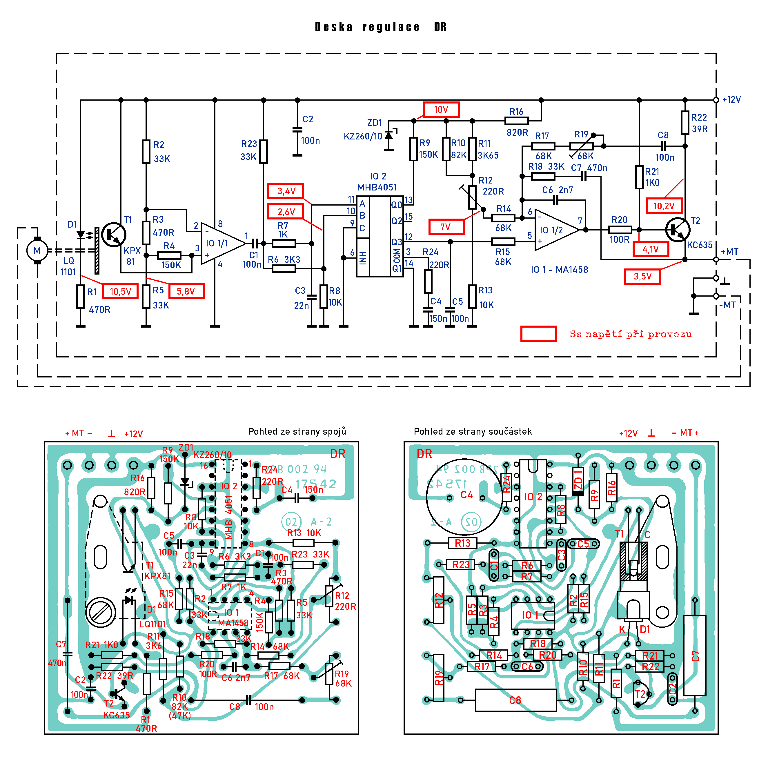

DELONG napsal(a):
Aká je úloha IO2 MHB4051 v tachometrickej regulácii otáčok motorčeka?
A prostudoval jsi si pořádně ten SM? Tam je to popsano vcelku srozumitelně.

DELONG napsal(a):
Doska spojov je osadená s tranzistorom T2 KC635. Ten tam bol osadený vyzerá že od výroby . Podľa schémy má byť T2 KF506. IO2 na doske plošných spojov nemá prepojenie pinov 13 a 15 od výroby . Ani podľa náhľadu DPS tam nie je cestička . Ale v schéme je vyznačené spojenie pinov 13 a 15 . Je to tak správne ?
Ten KC 635 dávali u novějších typů. Spoje 13 a 15 namají být spojeny, to je chyba schématu. Kdyby jsi měl osciloskop, mohl by jsi se podívat na jednotlivé části, kde by bylo na první pohled vidět jak ten obvod řízení funguje. Jen pro představu jak to v jednotlivých částech vypadá, hlavně jak se nabíjí C4, pak přenáší napětí na C5, pak zase vybíjí C4 přidávám přehledné obrázky.
Nejjednodušeji řečeno, C4 se při chodu motorku postupně nabíjí na určité napětí, než motorek přemostí fotočidlo, které v první části přesune toto napětí na C5 (nabije C5 tímto napětím), následně se vybije C4 a dále zase postupně nabíjí C4 přes odpor R9 do dalšího přemostění fotočidla. Čím rychleji pojede motorek, tím méně se stihne nabít C4 a opačně. Následně C5 přes odpor R15 řídí vstup 5 operačního zesilovače.
Jinak tím R12 se dají měnit otáčky jen ve velmi v malých rozsazích.

lubos1961 napsal(a):
Spoje 13 a 15 namají být spojeny, to je chyba schématu...
To bych netvrdil. Pokud se využije i pin 15 (výstup Q2), zahrne se do nabíjecí doby C4 i velmi krátký čas, kdy je úroveň H vzestupné hrany impulzu na vstupu B o něco dříve, než úroveň H na vstupu A(vliv C3). Jelikož to ale "na funkci rostlináře" nemá vliv, je toto spojení na desce regulátoru vypuštěno.

masar napsal(a):
Ano, to je pravda, ale pokud plošný spoj proti schématu nesouhlasí je to prostě chyba.
Příspěvky: 14025
PříspěvekZaslal: st únor 04 2026, 22:35    Předmět: Citovat
Chyba v obecném smyslu ano. Ale tohle není obvyklá chyba při "překreslování" schematu, ohrožující funkčnost, ale vývojová změna konstrukce, vynechávající málo významný spoj.

PříspěvekZaslal: čt únor 05 2026, 14:50    Předmět: Citovat
Veľmi pekne vám ďakujem za cenné rady ako aj priložený oscilograf .
Všetko som premeral požičaným osciloskopom a podľa obrázkov
od lubos1961 (za čo mu veľmi pekne ďakujem ) som mal tie isté impulzy až po merací bod č4 . Tam nemám už žiadne impulzy. Z čoho usudzujem že ten IO2 bude asi vadný a preto asi nenabíja C4 . Podľa schémy DR nemám tam ani R24 220 Ohm a ani na DPS nie je osadený. Tiež asi chyba v schéme ?
Z pinu 3 IO2 ide spoj priamo na C4 ktorý som premeral . Jeho hodnota je 157nF , Vloss 1,1% a ESR1,2 Ohm . (Merané T7 z číny .)
IO 1 je nový. Keramické kondenzátory som dal nové . Až na ten C4 .
To je asi nejaký špeciál C4 150nF/100V ?
Ináč na báze T2 ako aj na T2 je dosť teplo . Ale T2 je stále dobrý .
Kúpim nový IO2 a dám vedieť ako to dopadlo .
Ešte raz všetkým zúčastneným ďakujem za pomoc .
Příspěvky: 14025
PříspěvekZaslal: čt únor 05 2026, 15:08    Předmět: Citovat
O odporu R24 platí totéž, co jsem psal o propojce s pinem 15. Jen další bezvýznamná konstrukční změna. Podle mne tam R24 nemá opodstatnění a jeho vynechání opět "nemá vliv na funkci...".
Po ověření, že na pinu 13(Q0) máš +10V, můžeš IO2 s klidem vyměnit.
Ještě doplním - V tomto případě bylo zřejmě cílem zapojení R24 ochránit vstup/výstupy IO2 před přetížením velkými nabíjecími a vybíjecími proudy C4/C5.

DELONG
Založen: Apr 16, 2006
Příspěvky: 1393
Bydliště: SVK
PříspěvekZaslal: čt únor 05 2026, 15:17    Předmět: Citovat
Áno na pine 13 (Q0) je 9,86V Evil or Very Mad . Tak objednám 74HC4051 a vymením . Ďakujem masare.
Příspěvky: 8521
PříspěvekZaslal: čt únor 05 2026, 15:23    Předmět: Citovat
R24 omezuje proudové špičky při krátké fázi vybíjení C4. Možná ho tam dali později kvůli ochraně IO.
C3, C4. C5 jsou svitkové.
T2 dost topí, původně tam býval KF507 s chladičem.
Podle mě bys neměl shánět 74HC4051, ta má napájení do 10V a jinak definované logické úrovně. Tady je původní CD4051 s vyšším rozsahem napájecího napětí - modul se napájí z 12V.
Příspěvky: 14025
PříspěvekZaslal: čt únor 05 2026, 15:41    Předmět: Citovat
"To je asi nejaký špeciál C4 150nF/100V ? " Jak uvedl xsc, je to svitkový kondenzátor, který by měl splňovat hlavně přísný požadavek na dlouhodobou stabilitu kapacity v rozsahu pracovních teplot, neboť na ní (a na stabilitě R9 a Uz a j.) závisí i stabilita otáček.
A ano - 74HC4051 není v tomto případě možná náhrada! Ucc je +7Vmax.
lubos1961
Založen: Jul 20, 2010
Příspěvky: 459
Bydliště: Nový Jičín
PříspěvekZaslal: čt únor 05 2026, 17:00    Předmět: Citovat
masar napsal(a):
Ten R24 byl doplněn u novější verze destičky 2PB 002 94 (v02). Krom změny toho tranzistoru T2, také byly drobnější změny v jiné hodnotě R3 a změny zapojení C6.
